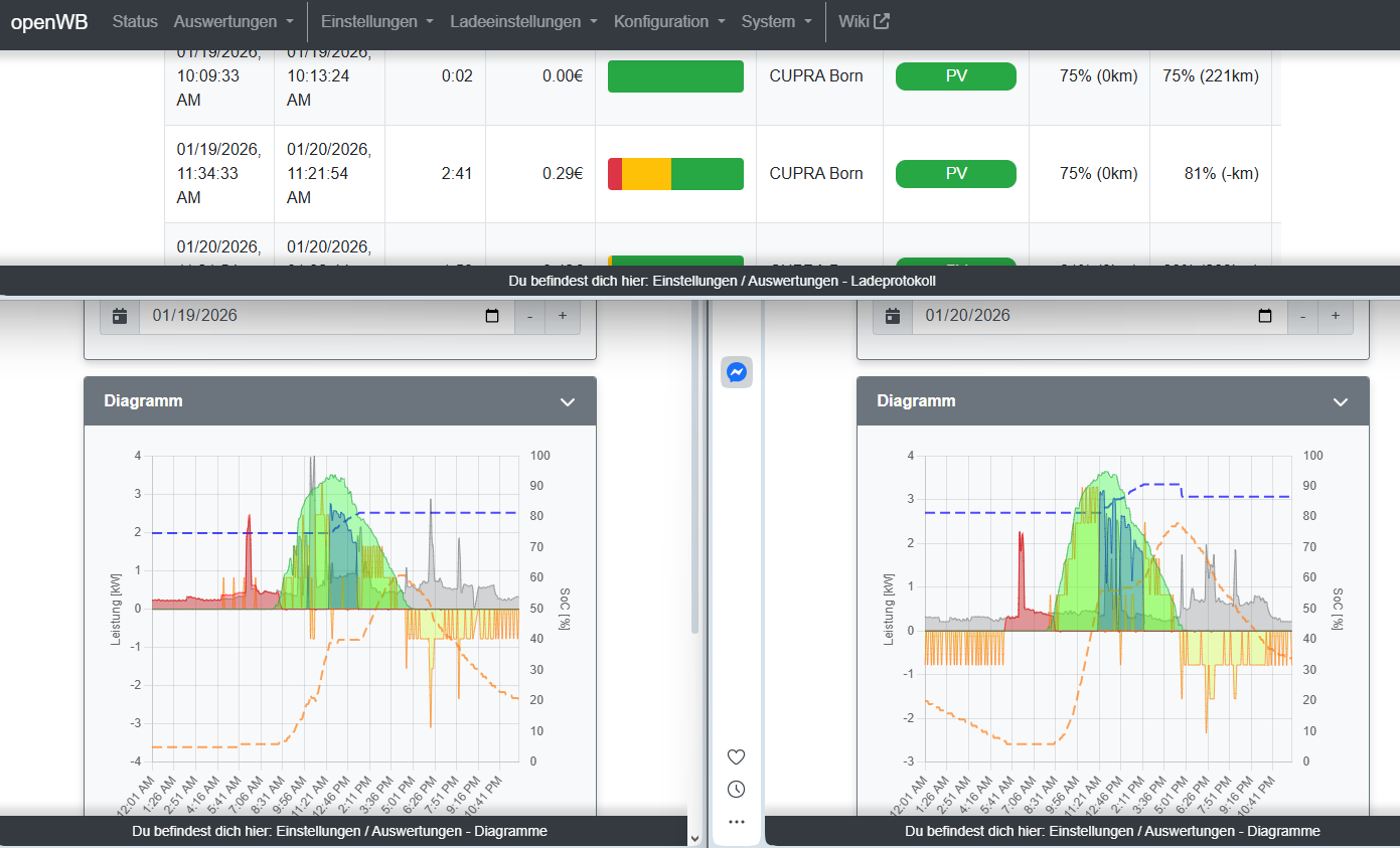

ich weiß nicht, ob es an der Version liegt, aber in jedem Fall ist die Energieaufteilung falsch:
Es geht um einen Ladevorgang vom 19.01. 11:34 bis 20.01. 11:21, wobei die Karre in diesem Zeitraum lediglich angesteckt war im Modus PV.
Eine tatsächliche Ladung hat aber nur zu wenigen Zeiten stattgefunden, wie die Diagramme zeigen.
Die Diagramme zeigen auch, dass das Laden mit reinem PV-Überschuss stattgefunden hat.
Dennoch zeigt die Energieaufteilung einen Netz- und Batterieverbrauch. Dieser hat zwar während des Angestecktseins stattgefunden, aber nicht zur eigentlichen Ladung.
War das schon immer so?
