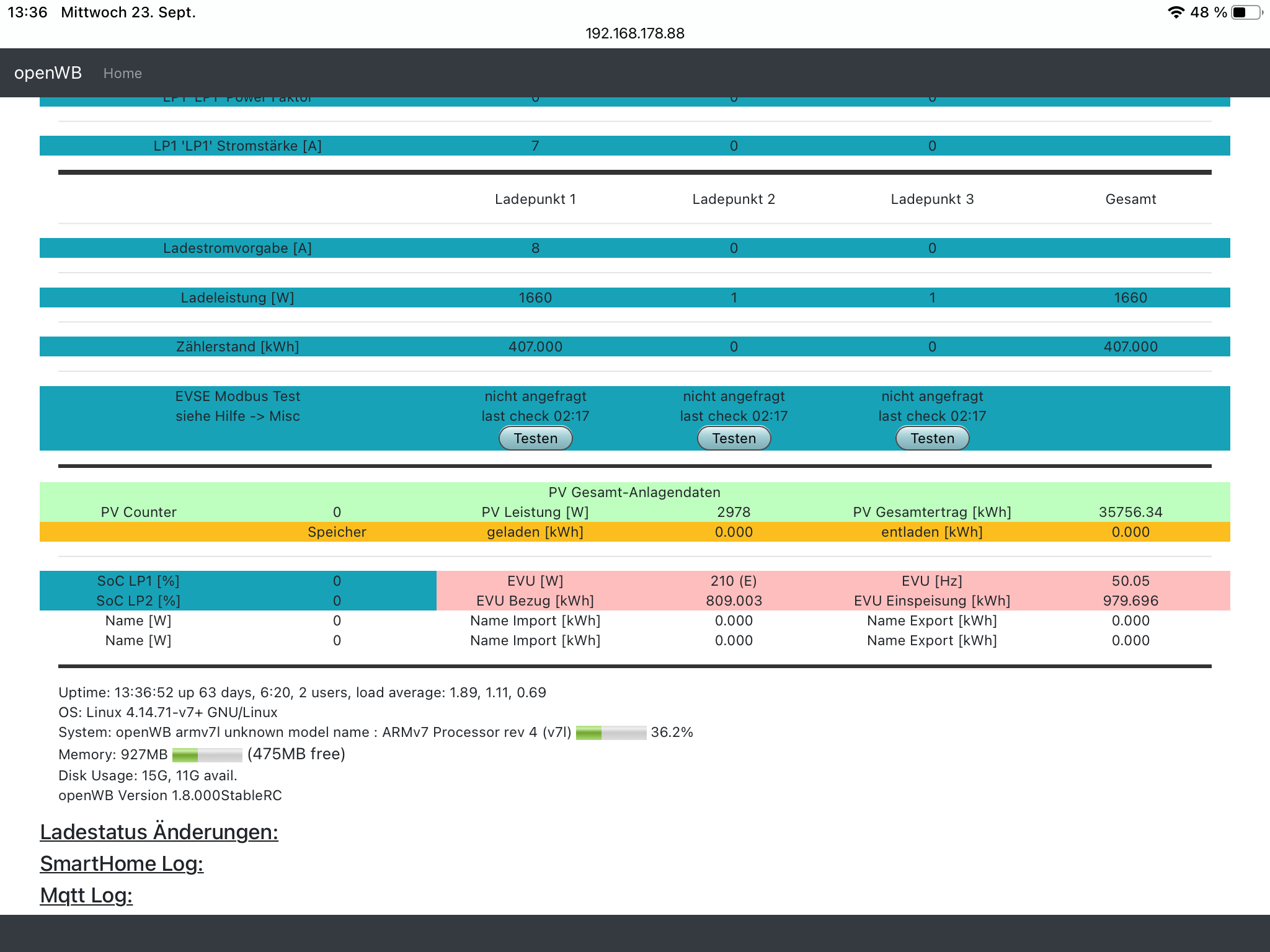

Wo bitte kann ich das feststellen?
openWB Standalone Version: 1.9.303.0

Bitte ein Update auf die Beta machen - Problem sollte dann behoben sein.
Re: go-e charger mit open WB Standalone
Update ist durch. Bin mal gespannt. Eine abweichende Darstellung der bisherigen Grafik kann ich nicht erkennen. Mal auf die neuen Daten warten.
