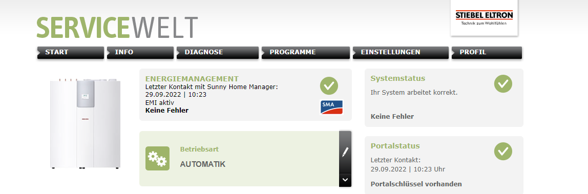

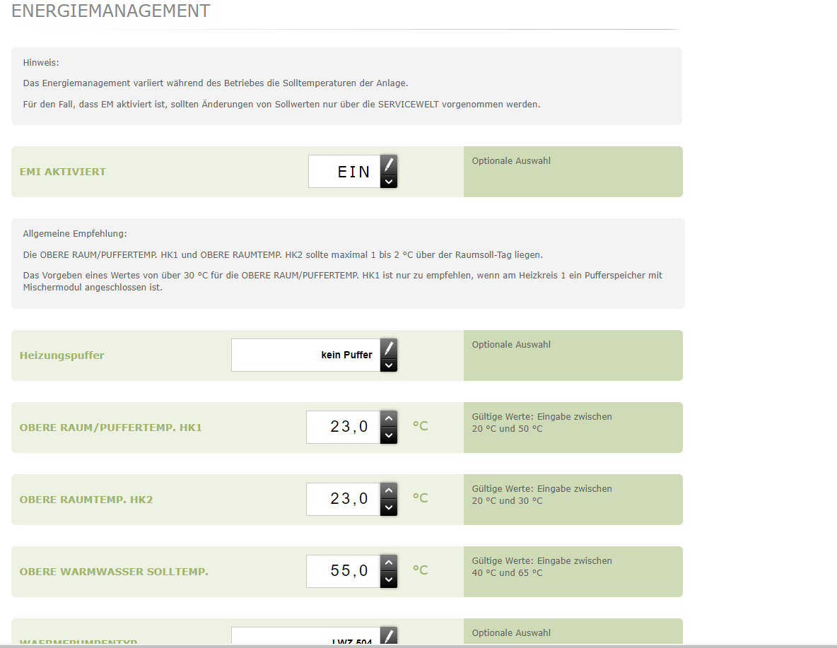

Das SG Ready kann man nur nutzen, wenn EMI deaktiviert ist, richtig? Sprich in dem Fall müsste man den Stiebel Support anschreiben und darum bitten, dass sie EMI wieder abschalten und stattdessen modBus aktivieren? Wobei modBus ja eh aktiviert ist. Also müsste EMI deaktivieren ausreichen?

Re: Stiebel Wärmepumpe mit Smarthome 2.0 ansteuern
Der support muss glaub die Modbusversion auf dein Isg aufspielen. Das kann er remote, was zeigt er bei dir an im isg web ?
Ich habe erst EMI installieren lassen, schon länger her. Und später modBus aktivieren lassen.
Deshalb sieht man jetzt nur EMI.
Nach meinem Wissenstand geht nur eins, wenn du WP über Modbus steuern willst, muss der Stiebel support dir EMI durch Modbus ersetzen.

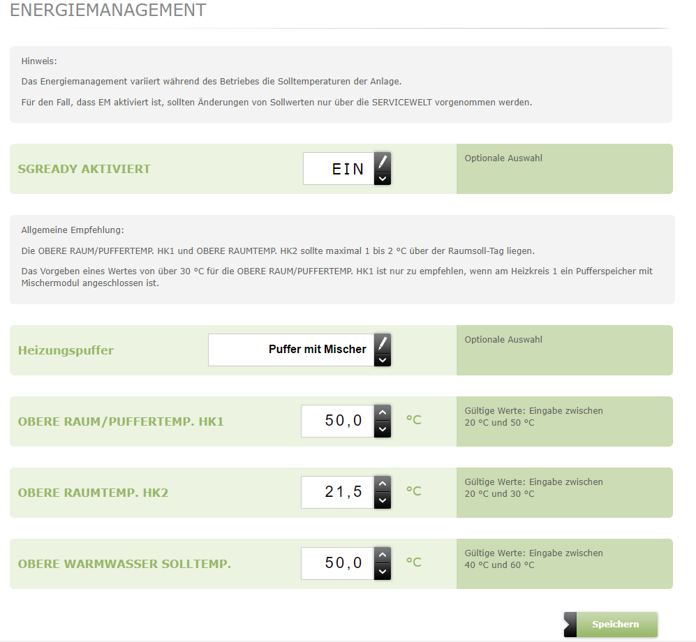

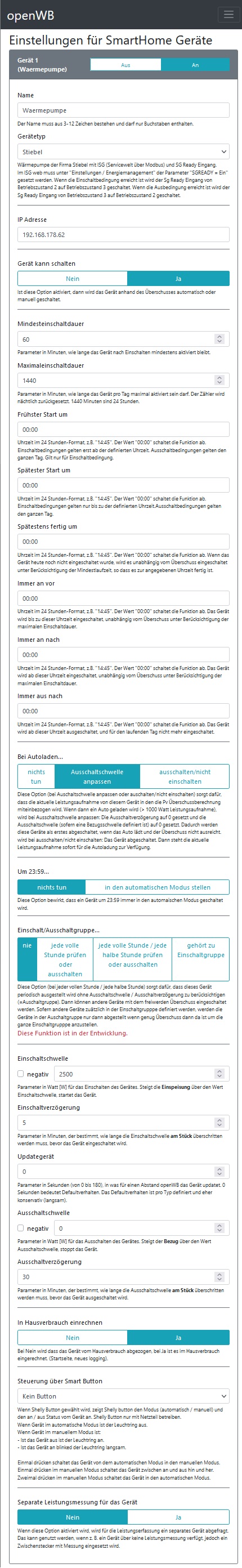

ich habe es nun endlich geschafft, mein Netzwerk zu erweitern und sowohl openWB, als auch WR und WP einzubinden.
Im ersten Schritt habe ich die PV (Kostal Piko) eingebunden und bin immernoch fasziniert, wie unkompliziert das funktioniert hat!
Der zweite Schritt war das Ansteuern der Tecalor-WP über Smarthome 2. Leider habe ich das noch nicht geschafft. Ich habe hier mal die Screenshots meiner Konfiguration angehängt, hoffe, dass es nur eine Kleinigkeit ist die ich übersehen habe und mir hier jemand schnell weiterhelfen kann.
Grüße und vielen Dank vorab!
