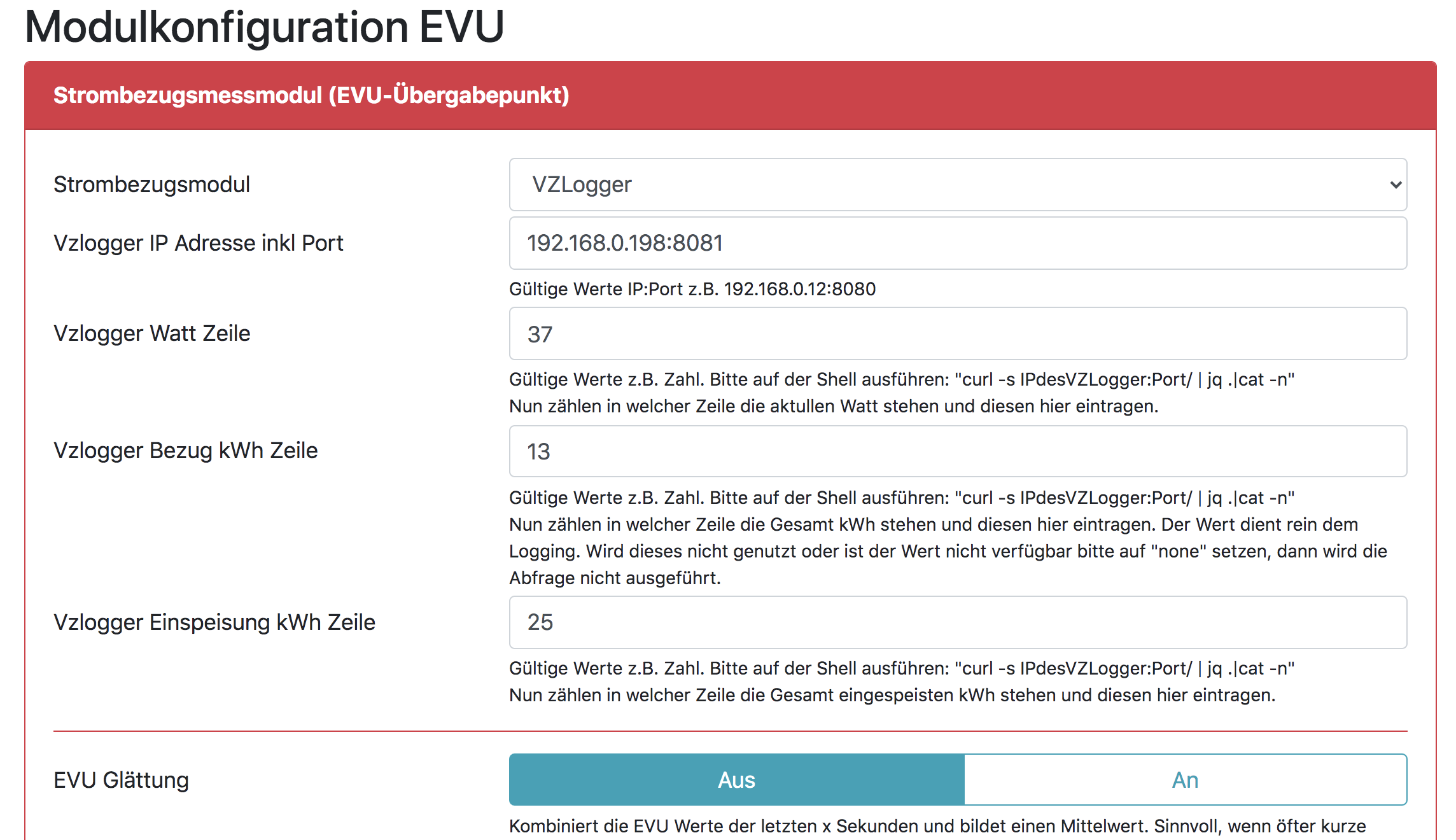

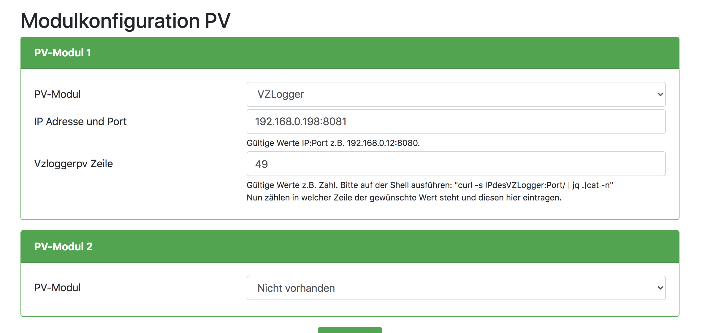

es hat sich was ergeben, vermutlich ist die Einstellung in PV falsch, dort habe ich die WR eingetragen, bei VZLogger sollte verm. aber VZLogger stehen.
welche Zeile, die PV-Leistung oder der PV Zählerstand ist dort einzutragen? 2.8.0 oder 2.7.0, Zeile 37 oder 49

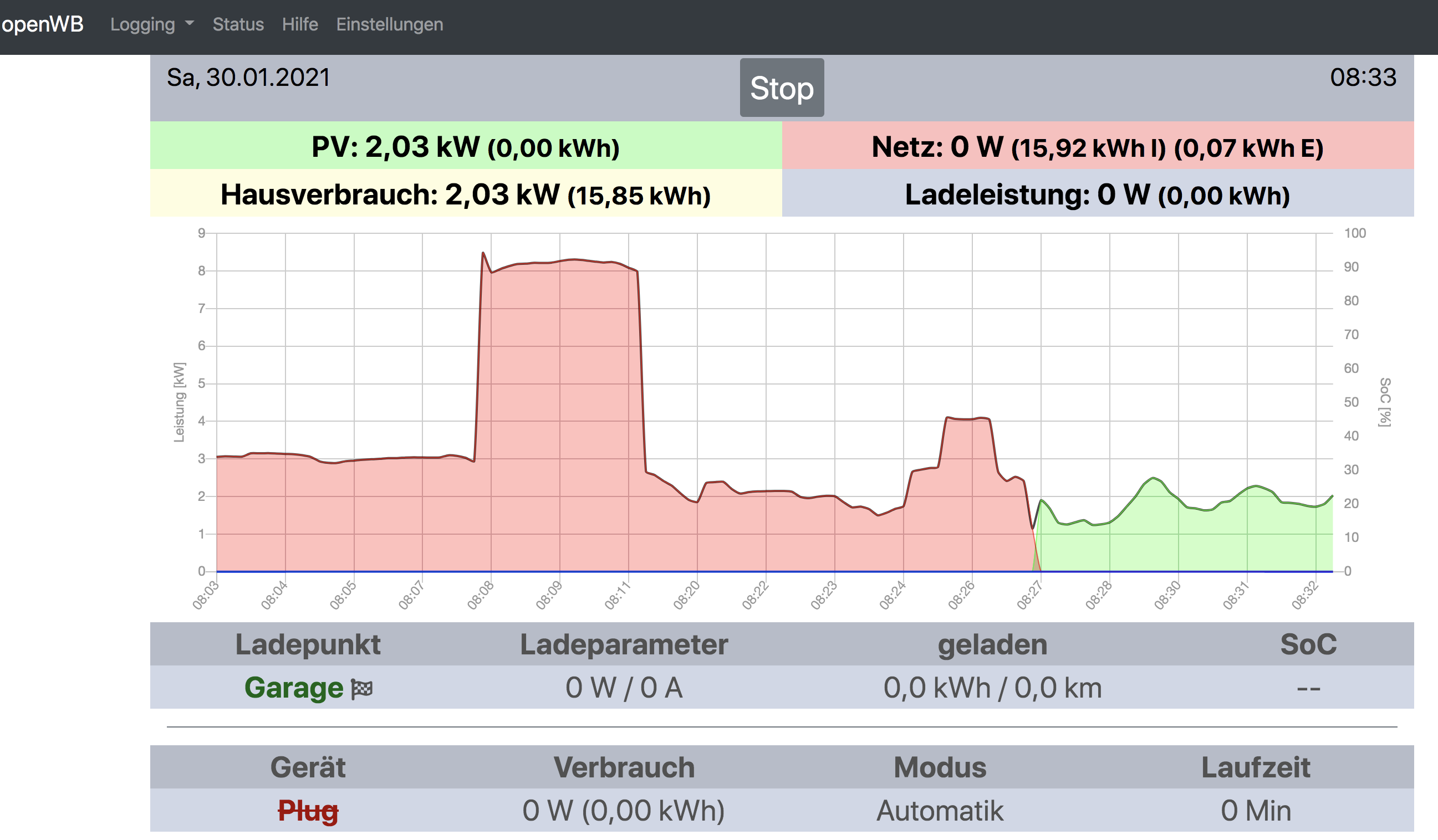

Guten Morgen,
leider stimmt noch etwas nicht in den Einstellungen des VZLoggers, vermutlich EVU.
PV mit Zeile 49 zeigt den korrekten Wert bei PV an. Daher meine Vermutung zu EVU.
Es wird 2kW PV produziert, diese gingen fast gänzlich ins Netz, es wird lt. openWB als Hausverbrauch angezeigt.
die aktuellen Werte in der Auslesung stimmen dazu nicht, das habe ich etwas später abgefragt:

Es müsste Netzexport angezeigt werden. Dein VZ-EVU-Wert wird für beiden Richtungen geliefert? Wenn da Null steht ist es nicht dasselbe wie XXX Watt Export.
Sehe ich auch so.
Nimm mal besser Deine UUID's raus, sonst kann da jede/r Deine Verbräuche/Erzeugung mitlesen.
zum letzten post:

Ja - Netzexport. Es wird aber Hausverbrauch angezeigt / berechnetaiole hat geschrieben: Sa Jan 30, 2021 9:14 am zum letzten post:
Ja - beide Richtungen, Zählerstand und Leistung (4 Werte, 1.8/2.8 Zähler, 1.7/2.7 Leistungen)
letzten Satz verstehe ich wieder nicht.

Re: (Fehler) falscher PV-Wert
Ich will einen bug im vzlogger-Modul nicht ausschließen, aber bei der SW kann ich nicht helfen.
Hinweis:
PV ist nur Optik. Zuerst würde ich nur mit EVU arbeiten, bis dort alles richtig angezeigt wird. Dort muss Export stehen und nicht Null, wenn am EVU-Punkt Energie rausgeht.
Hinweis:
Ich nehme an das VZLogger da schon korrekt funktioniert, das was es macht und anzeigt stimmt, auch sind die Werte die übergeben werden richtig.
Habe nun EVU als "nicht vorhanden" eingestellt. Nun sehe ich korrekte Werte, aber interessant daran ist die Position.
Bei PV steht der Netz-Export (Lieferung), beim Netz Imp (Bezug), Hausverbrauch summiert beide Werte.
dh es werden die Werte vom VZLogger komplett übernommen, das hat wenig mit der echten PV-Generatorleistung zu tun.
meine Schlussvolgerung ist, EVU mit VZLogger einstellen ohne Lieferung (kein Wert) oder die Zeile für Watt-Zahl ist falsch?
und unter PV die WR.
# sehe gerade der Wert der in PV eingetragen ist, wurde entweder noch nicht synchronisiert oder ist doch anders. ich beobachte weiter
## nein, in PV steht ein Wert von 1,14kW und dieser verändert sich nicht!
