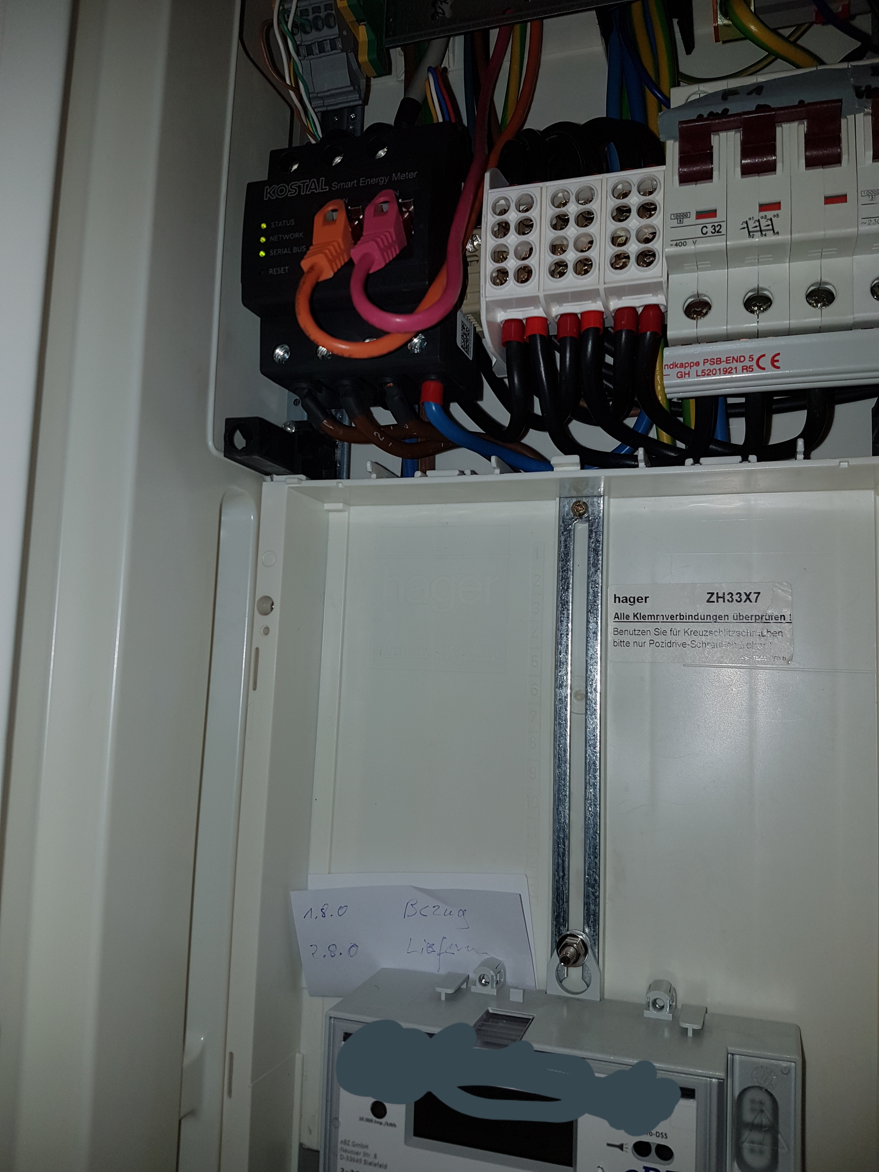

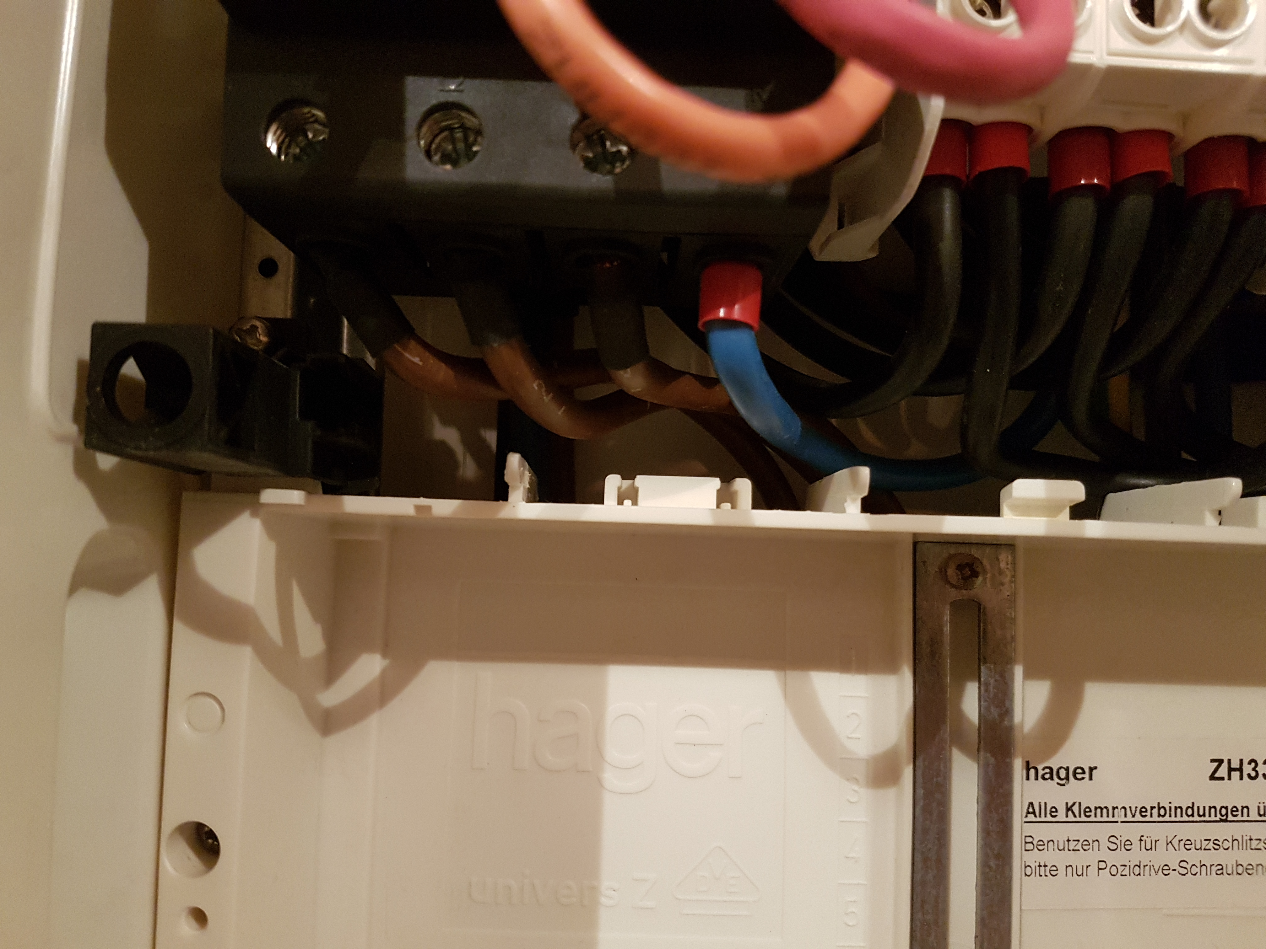

Ja, aus Richtung 2- Richtungszähler kommen 5 Adern, 3 braune, 1x blau ,1 grüngelb.
Die 3 braunen und blau müssen direkt zum EVU-Kit gehen, ggf. über Klemmen.
Erst danach wird alles andere versorgt.
Bei mir ist es ein KSEM (das dunkle links).
Mein Netzbetreiber hatte übrigens kein Problem mit der Positionierung im Freifeld über 2-R-Zähler....

wb-2020 hat geschrieben: Mo Mär 08, 2021 4:51 pm Oder ist der Hinweis auf den Einbau hinter den Zweirichtungszähler und das Anschlussschema eigentlich so klar, dass jeder Installateur den Anschluss auch ohne spezielle Kenntnisse über die openWB korrekt realisieren solle?
JA. Ansonsten sollte dieser Installateur wieder Brötchen backen :)

Ich gebe die Bilder mal an den Installateur weiter. Vielleicht hilft es.

Re: Anschluss und Anzeige EV-Kit
Moin wb-2020,
habe mir eben nochmal Dein Foto angesehen.
Da der EVU- Kit ganz rechts im Zählerschrank montiert ist, müssen die 3 braunen und die blaue Ader vom 2-R-Zähler natürlich über Klemmen verlängert sein bzw. ab sofort verlängert werden. Wichtig dabei ist, dass die blaue (N) auch am Anschlusspunkt abgegriffen wird, also vor irgendeinem FI! Sonst hast Du demnächst ein FI- Problem.
VG und viel Erfolg
