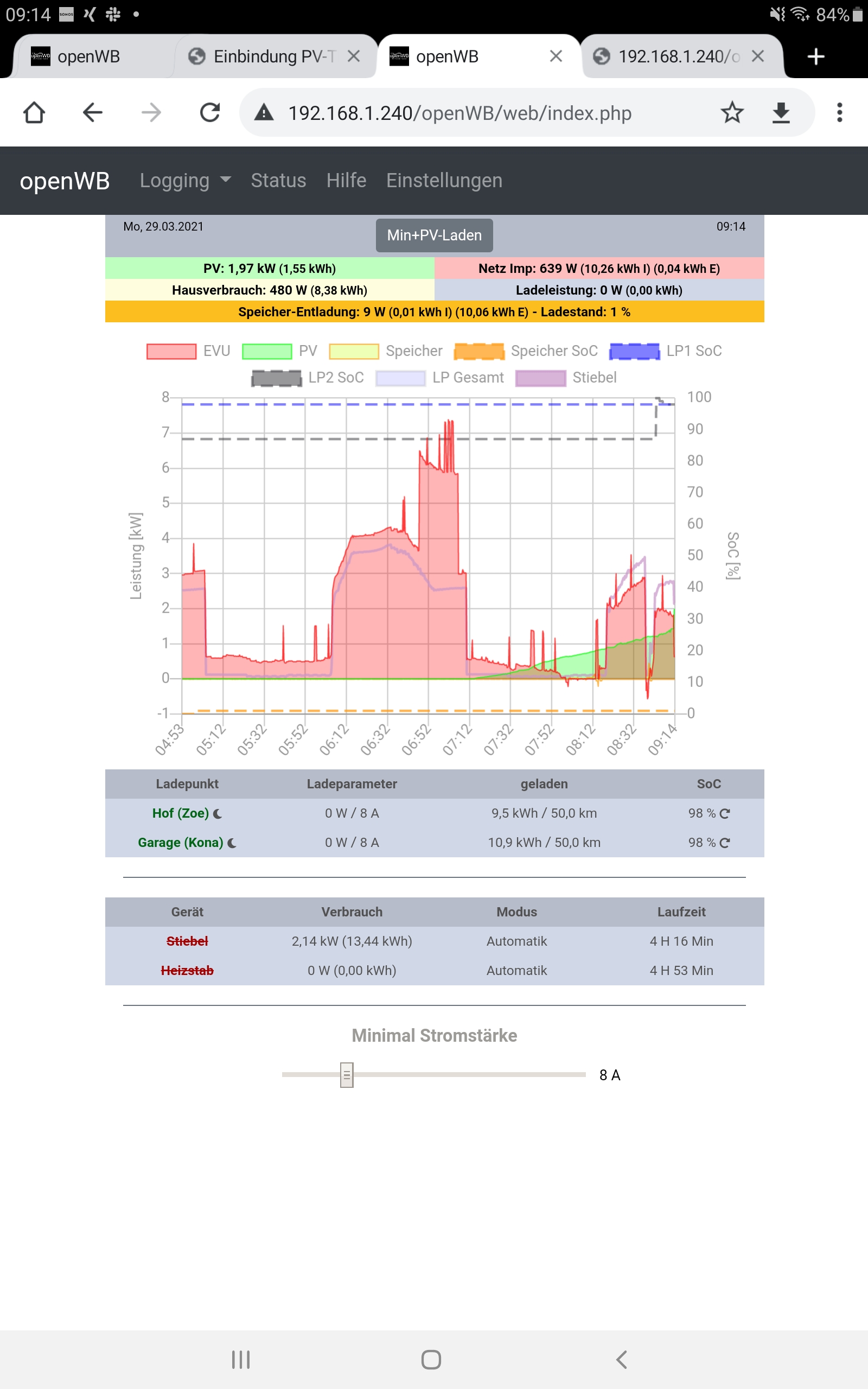

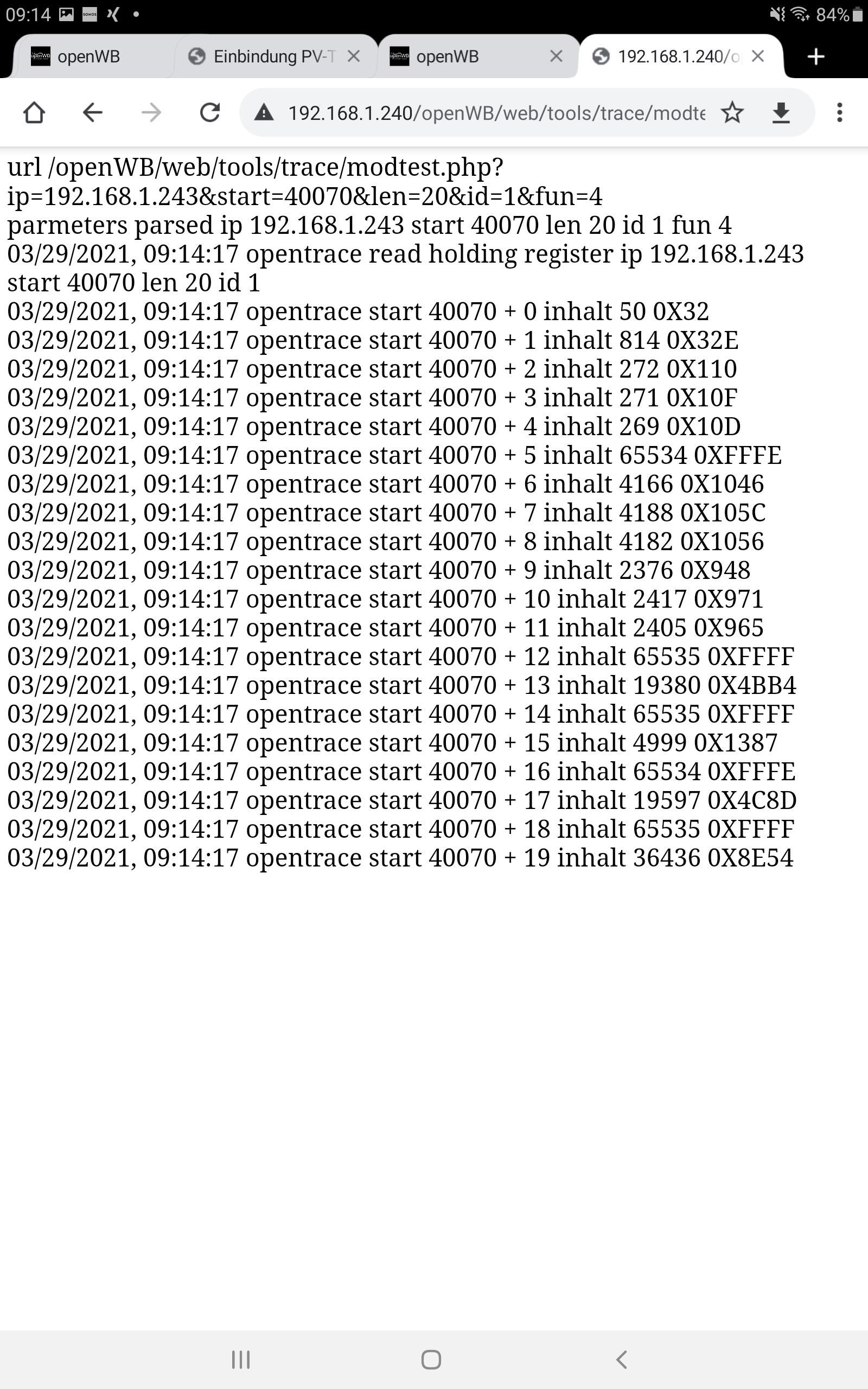

Die Pv Produktion wird direkt aus dem Wr ausgelesen (ausser es handelt sich um externe Produktion):
Hier siehst du meine Openwb Übersicht und zeitgleich die informationen via modbus read aus meinem Solaredge: Modbus read Wenn du die Speicherstelle 40070 + 13 anschaust, siehst du genau die aktuelle Pv Leistung 19380
Bei dir steht dort nach meiner Meinung nur gerade die Batterie Lade / Entleistung drin.

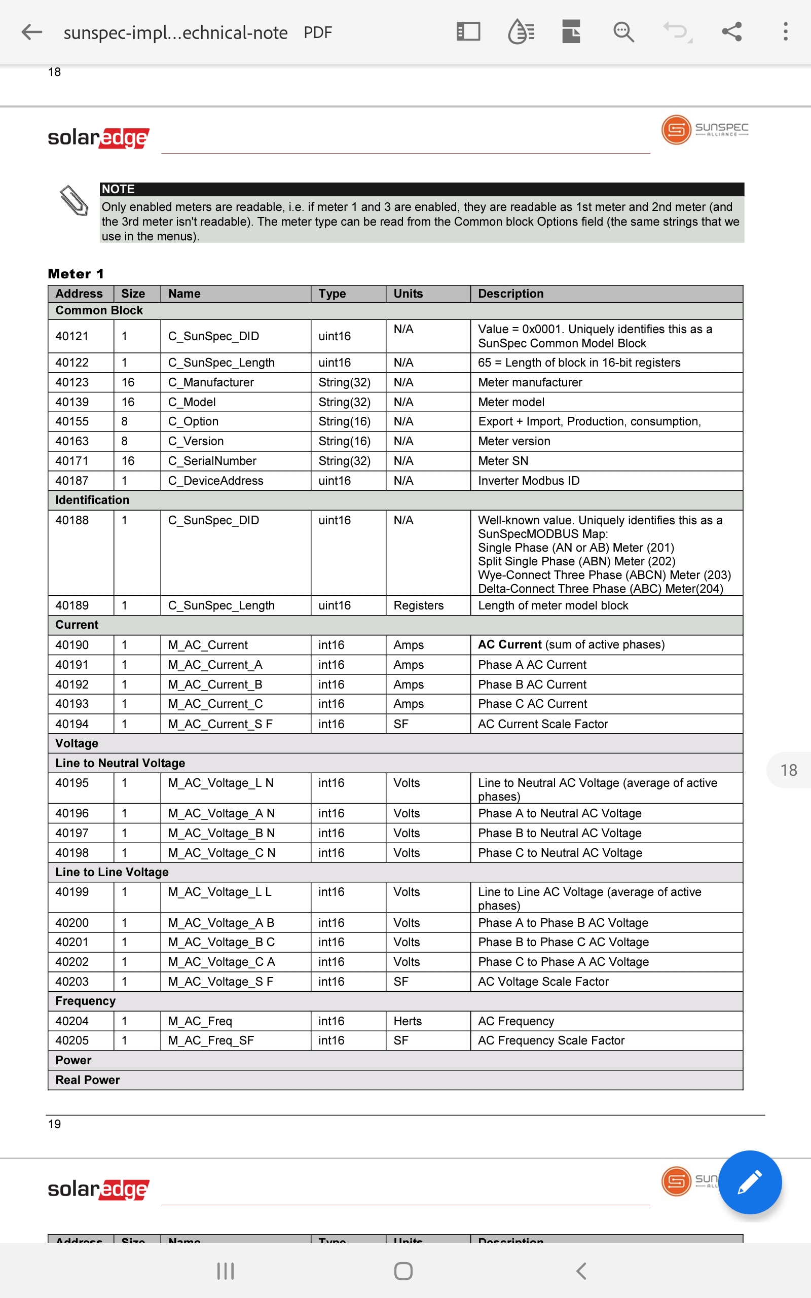

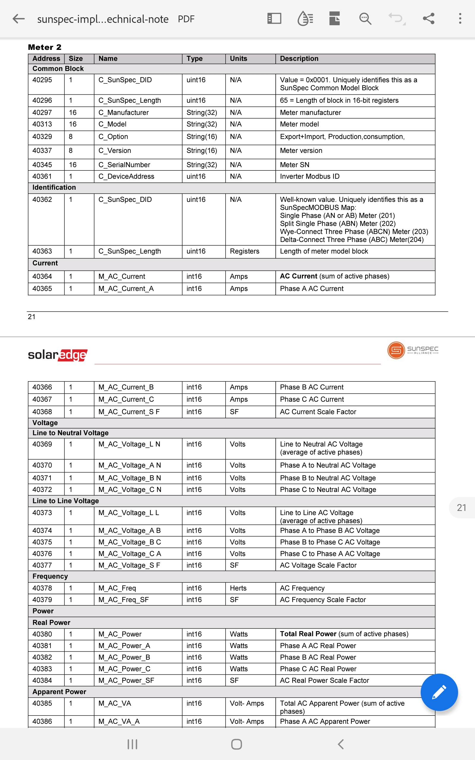

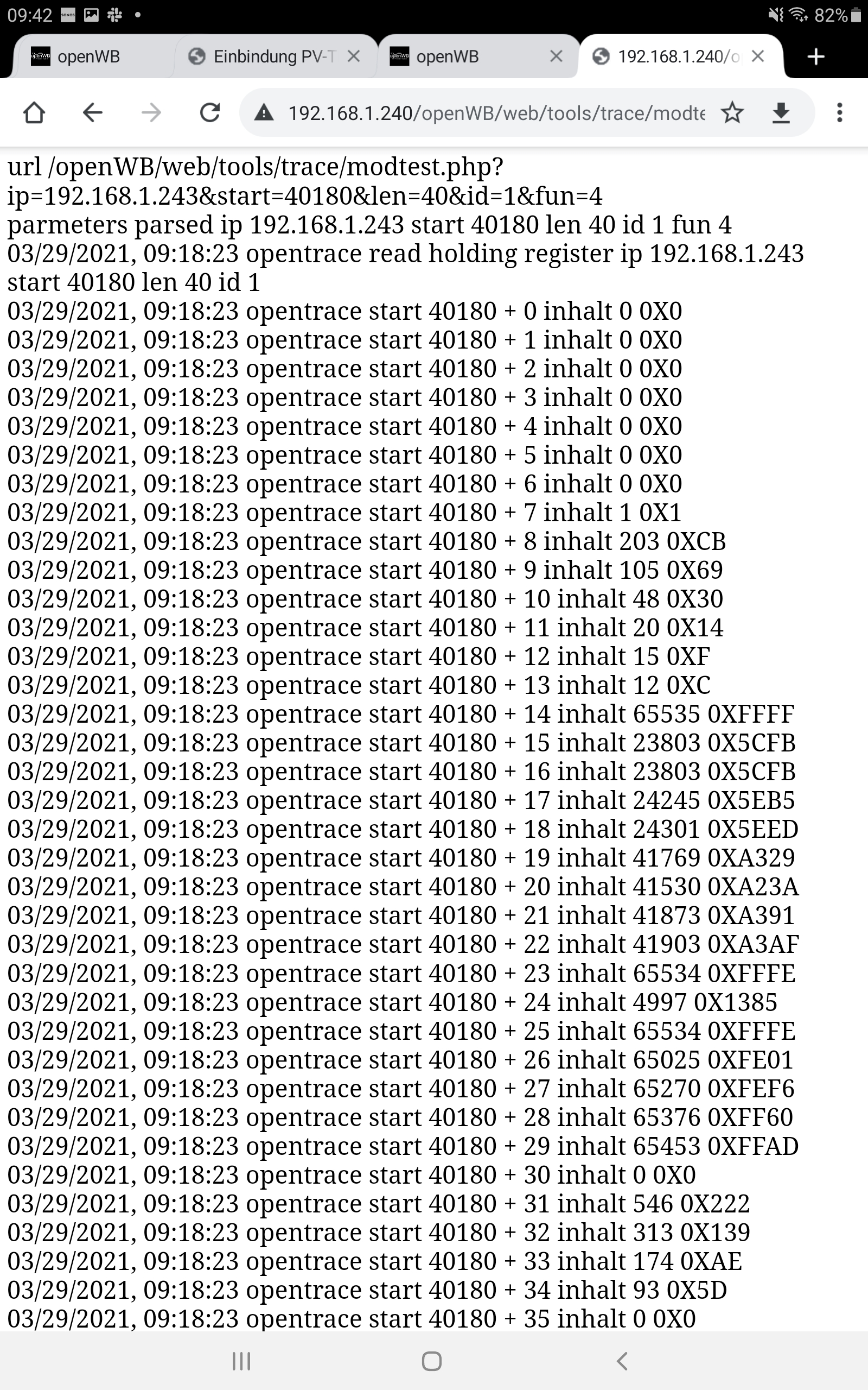

Der Evu Punkt wird über einen Meter gelesen Hier die entsprechende Doku von Solaredge Du siehst an der adresse 40180 + 15 , dass hier die Volt pro Phase 23802 angezeigt wird.
Nun kann aber der zweite Wr bei dir seine Pv Leistung dem ersten Wr über einen revenue Meter übergeben. Das ist als externe Produktion gemeint. Erwartet wird die Wert dann bei der Adresse 40380. Das ist wie, Kevin gesagt hat im Adressbereich vom zweiten Meter Gruss Oliver

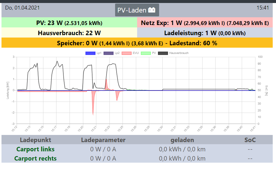

Moin Zusammen, erst mal vielen Dank für die Erläuterungen. Leider komme ich erst jetzt wieder dazu da mal draufzuschauen.
Ich habe mal versucht die 40380 auszulesen, das funktioniert aber nicht...
Vielleicht verstehe ich da auch irgendwas nicht richtig, bin kein PV Experte...
Mein PV WR SE7k (RS485-1 SE S 1) hängt über den SE3680H (Batt WR) am RS485-E (SE M 1). Der SE3680H ist der Master WR der auch die LAN Schnittstelle und IP Adresse hat. Über den kann ich doch nur alles auslesen, oder? Wenn der PV WR am RS485-E hängt, kommt das OPENWB da überhaupt dran? Und welche ID hat der dann?
Als Zähler ist der Modbus als Zähler 1 registriert, (Siehe Bilder) dann hängt da noch die Batterie dran...
Was müsste man denn wo ändern um das hinzubekommen, das SE Monitoring erhält ja auch alle Daten korrekt.
Bin da leider nicht tief genug drin...
Danke für weitere Tipps...!
