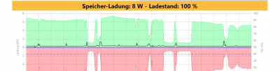

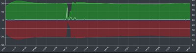

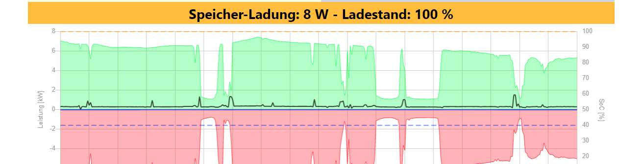

STP 15000, SMA HomeManageropenWB hat geschrieben: Fr Mär 12, 2021 10:33 amWelche Module werden genutzt?pvmatze hat geschrieben: Fr Mär 12, 2021 9:41 am Auch bei mir zeigt der Graph unerklärliche Peaks (in beide Richtungen) beim Hausverbrauch. Die sollten nicht da sein, es läuft die ganze Zeit unsere Wärmepumpe mit ziemlich konstant 2kw.
Der Hausverbrauch ist ein intern errechneter Wert.
Zwischen PV / EVU Abfrage liegen ein paar 100ms, je nach Verzögerung der Module / Wechselrichter können dann solche Peaks entstehen.

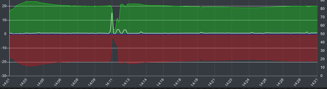

Bei mir ist es Solaredge Modbus. Da ist die Verzögerung doch eigentlich gering. Heute morgen sah es ziemlich seltsam aus.
Und das obwohl ich keine Geräte habe die bis zu 6kw ziehen. Ist doch seltsam, oder? Vor der Beta war das nicht so.

Re: Rückmeldungen Stable 1.9.200
In der Tat seltsam. Bitte Fehlerbericht senden wenn das aktuell besteht.dan11hh hat geschrieben: Fr Mär 12, 2021 12:38 pm Bei mir ist es Solaredge Modbus. Da ist die Verzögerung doch eigentlich gering. Heute morgen sah es ziemlich seltsam aus. F811C6C8-75D5-444C-B31B-B829F957F5D8.png

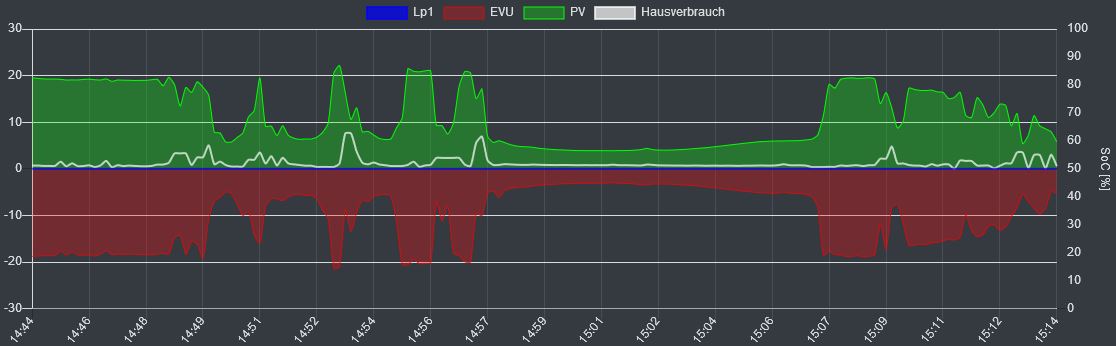

Kann die jetzt auftauchenden Spitzen im Hausverbrauch ebenfalls bestätigen (Setup mit Fronius WR & Fronius Energy Meter).
Das einzige was daheim läuft ist die Grundlast.

sieht so aus , als ob da ein Zusammenhang zwischen "Spitzen" im Hausbrauch und größeren Änderungen der PV-Leistung besteht. Im Übrigen habe ich auch einen Fronius Gen24+ und Fronius Smartmeter.
