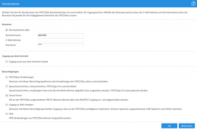

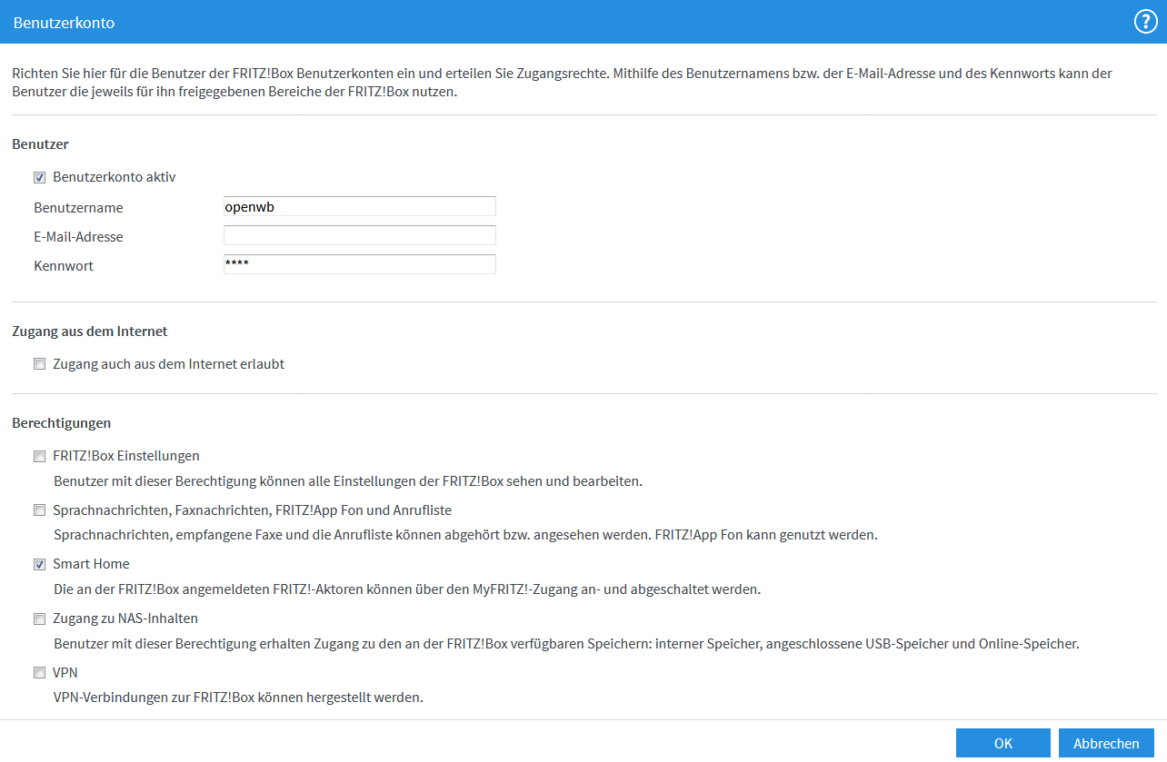

So, habe jetzt einen Benutzer <openwb> in der Fritzbox eingerichtet:

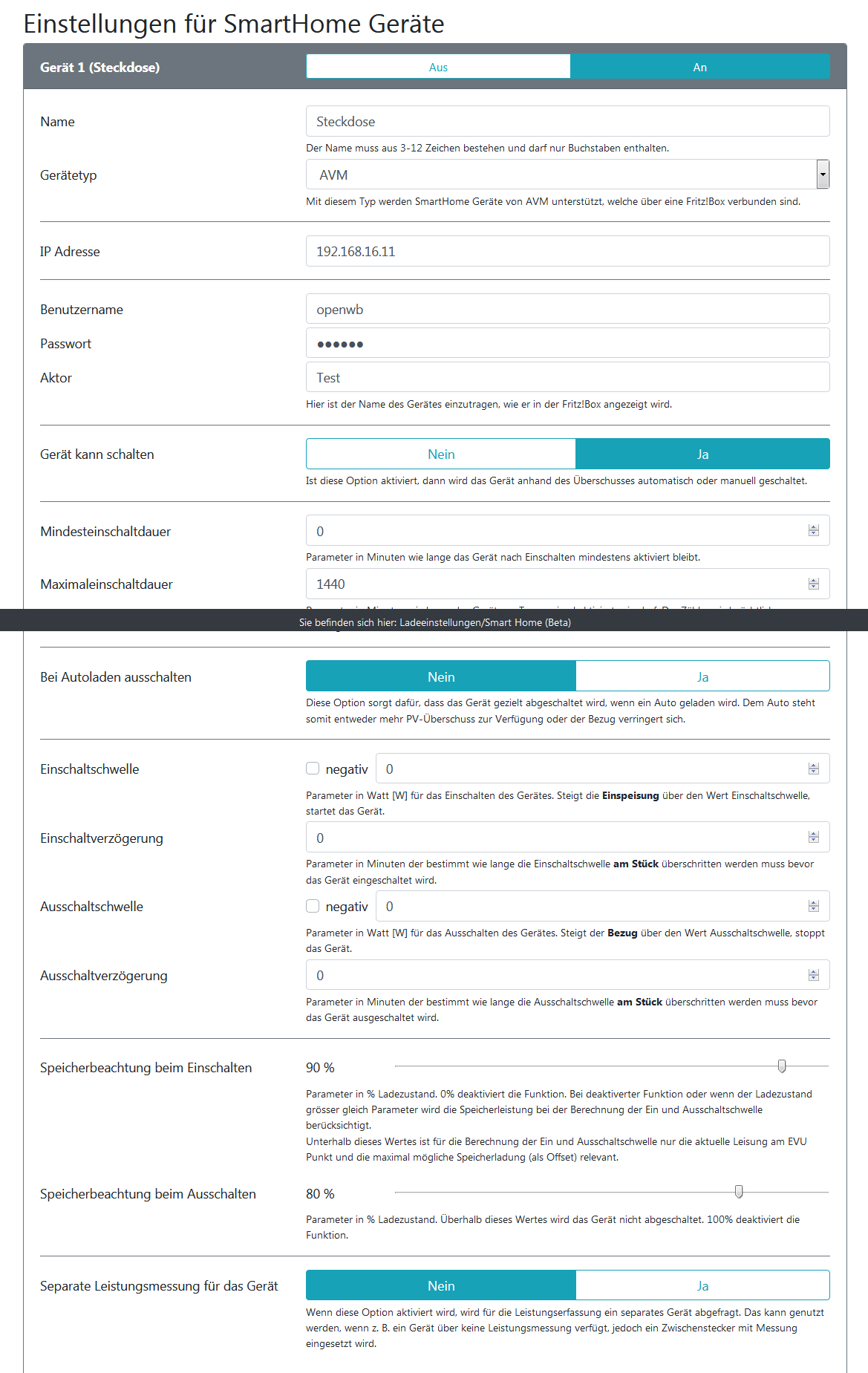

und den Benutzer in OpenWB >SmartHome 2.0 angelegt:
Dasselbe Verhalten, wie ich es weiter oben (viewtopic.php?p=28334#p28334) schon ausprobiert und geschildert habe: OpenWB kann sich nicht einloggen (s. auch <smarthome.log>)

Ich habe im Gegensatz zu Dir fuer den Nutzer eine Mailadresse in der Fritzbox hinterlegt. Keine Ahnung, ob das einen Unterschied macht.PV-MOL hat geschrieben: Fr Mär 19, 2021 5:06 pm So, habe jetzt einen Benutzer <openwb> in der Fritzbox eingerichtet:
