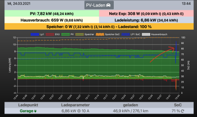

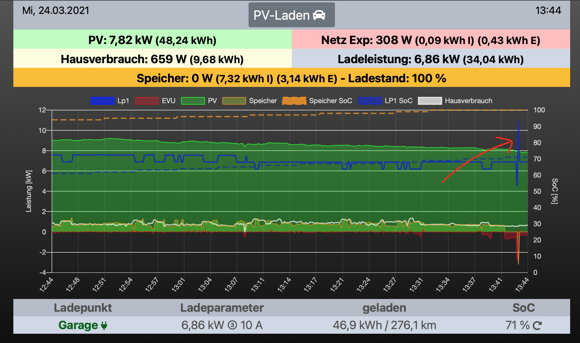

Manchmal habe ich im PV-Modus seltsame "Überschwinger" in der Ladeleistung. Nicht tragisch, aber doch auffällig.

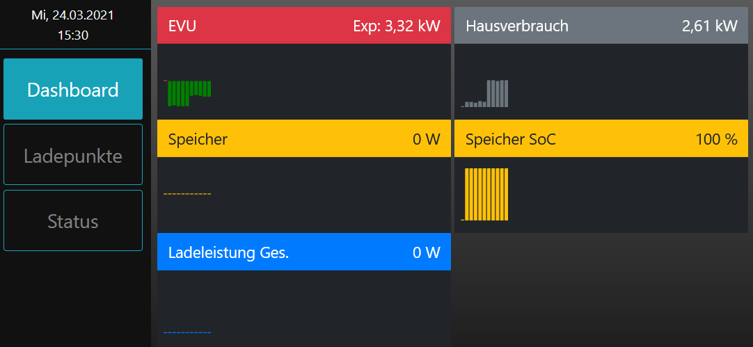

Bei mir wird seit dem Update am Display die PV-Leistung nicht mehr angezeigt:
In der normalen Übersicht erscheint die PV-Leistung ganz normal:
Woran kann das liegen? Wie bekomme ich die PV-Leistung wieder in das Display an der OpenWB?

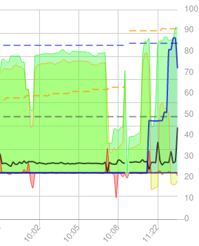

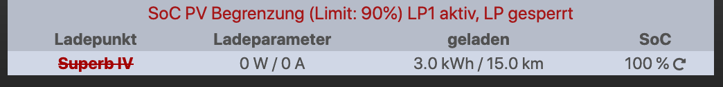

Komisches Verhalten beim PV laden! Obwohl die EV-SoC-Ladung auf 0% steht und somit deaktiviert sein sollte bekomme ich folgende Meldung im PV-Lademodus und der Ladepunkt wird deaktiviert. Gleiches Verhalten war auch zu beobachten bei SoC 95%. Die EV-SoC-Ladung wurde zuvor mit 90% mal aktiviert lässt sich scheinbar aber nicht mehr deaktivieren bzw. die Änderung des Max SoC auf 100% scheint nicht mehr zu ziehen.

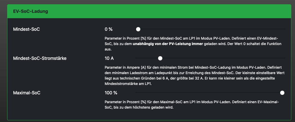

Hier die derzeitigen Einstellungen für EV-SoC-Ladung:
Erst wenn ich das SoC Modul aus der Ladeport Konfig ganz raus nehme verschwindet das Limit.
Newbe2020

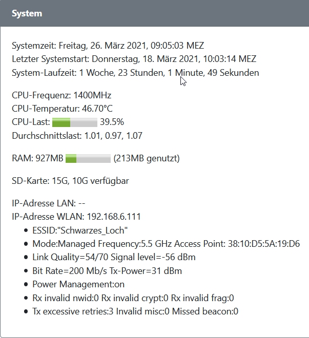

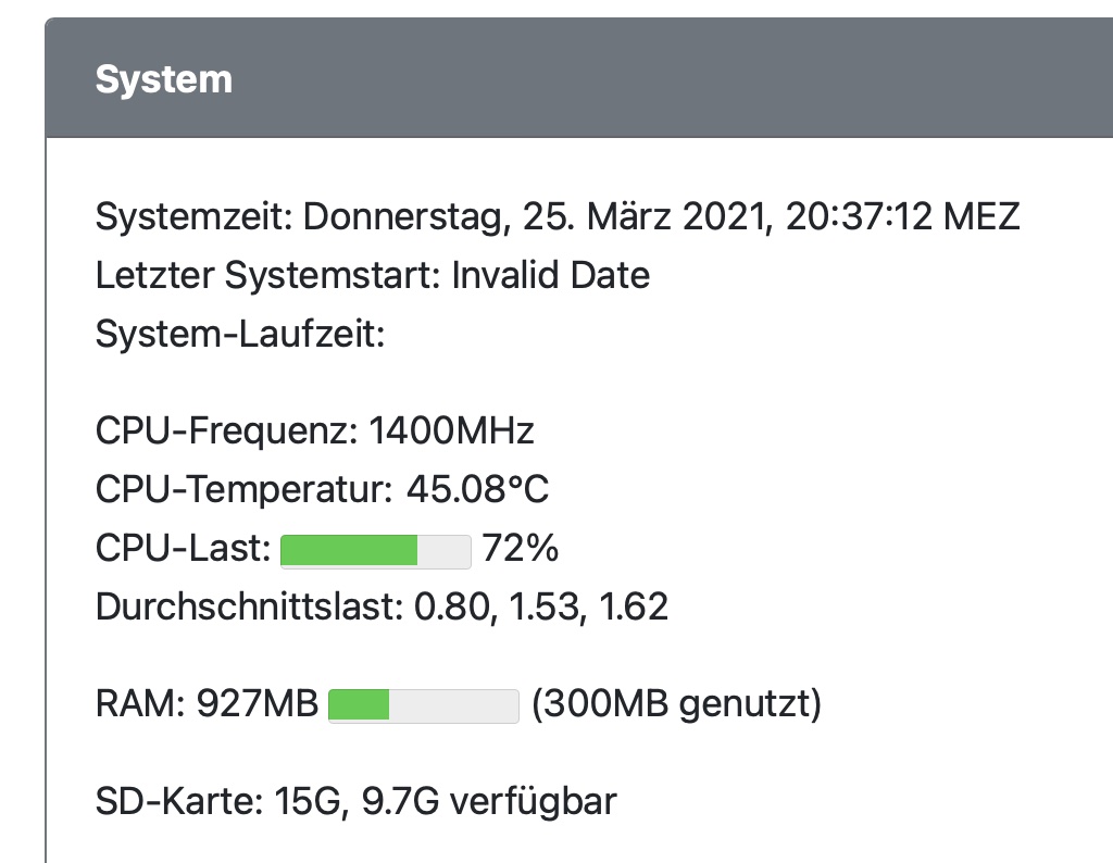

Kleiner Schönheitsfehler. Nach Update auf 1.9.220 zeigt Letzter Systemstart: Invalid Date und Systemlaufzeit ist leer.
balistarii
Beiträge: 73
Registriert: Sa Dez 05, 2020 6:41 pm
Re: Rückmeldungen Stable 1.9.220
Beitrag von balistarii »
Kann ich nicht bestätigen - bei mir wird alles angezeigt!

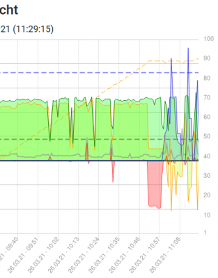

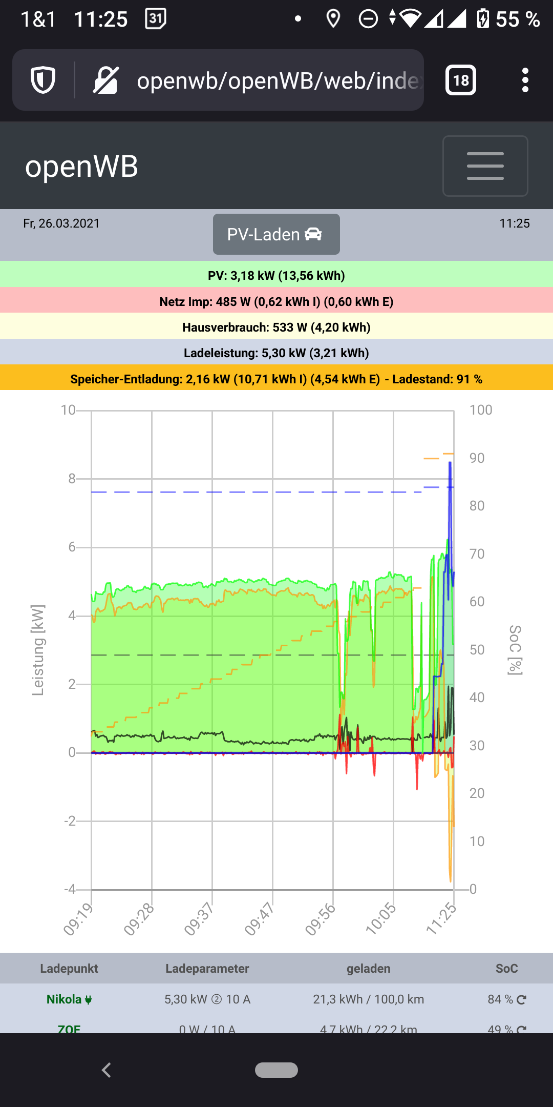

Ich bin zwar noch auf der Beta-1.9.200, möchte aber trotzdem dieses Verhalten dokumentieren:
Der Live-Graph hat mal eben eine Stunde ausgeblendet, und zwar sowohl auf dem Laptop, wie auch auf dem Handy:
Neu Laden der Seite bringt nichts.
Der Lanzeitgraph ist aber OK:

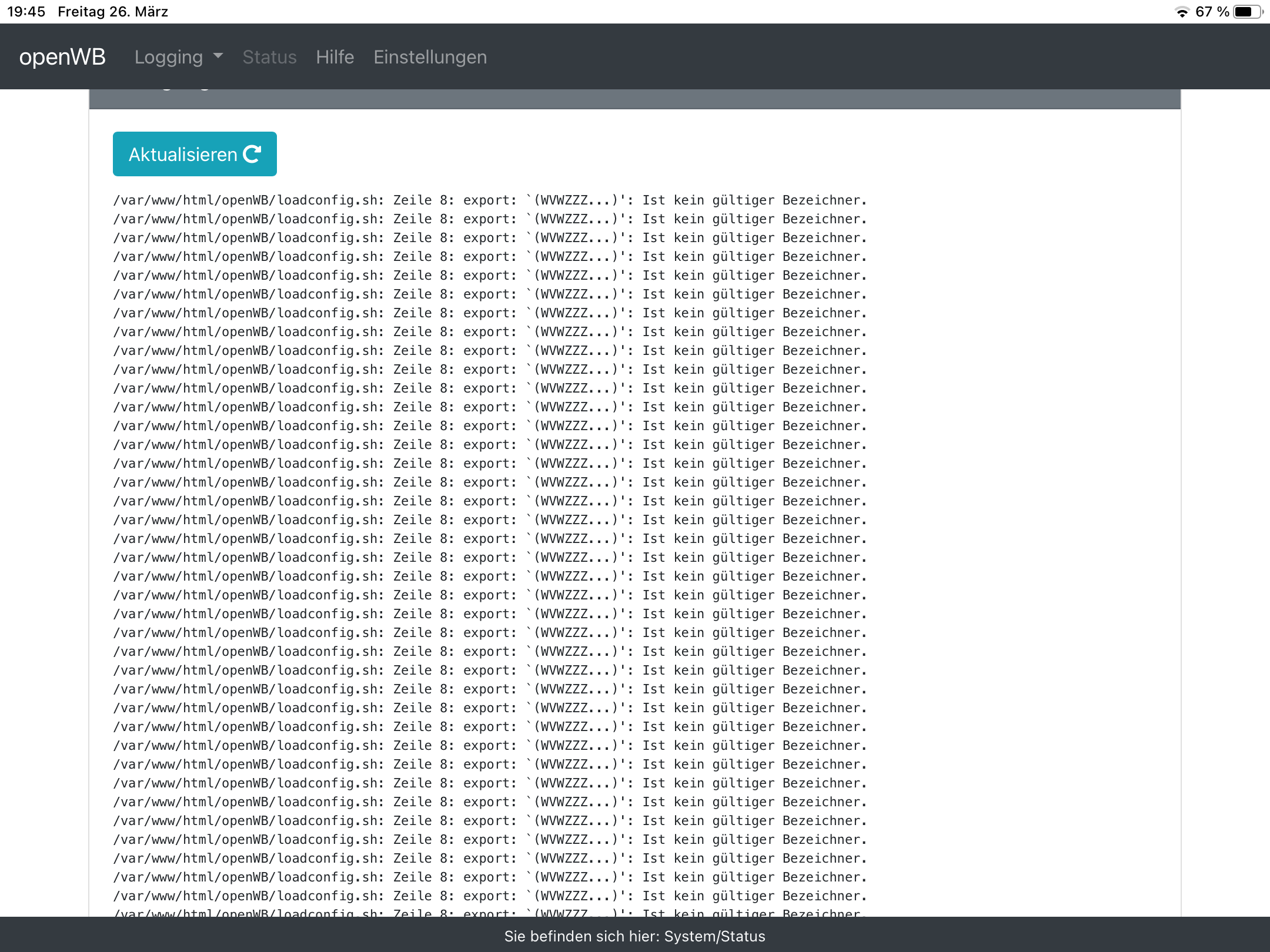

Was bedeutet dieser Logfile Eintrag? Wird so ca. alle 10s geschrieben.

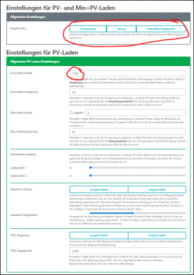

nach dem Update habe ich keine Möglichkeit mehr, im Menü Ladeeinstellungen PV & Min+PV etwas vorzugeben.
Im angehängten Bild sieht man, dass keine der drei oberen Optionen gewählt zu sein scheint. Ich kann dann was wählen, und z.B. auch die minimale Leistung verändern, und die Änderung speichern, aber wenn ich danach nochmal reingucke, siehts so aus, wie auf dem Bild, meine Änderungen sind nicht mehr sichtbar.
Ich habe einen E3DC-Speicher, der als Speicher und als EVU-Zähler in der Modulkonfiguration eingetragen ist, allerdings ist unter PV nichts eingetragen, was aber vor dem Update auch so war. Gabs da ne Änderung, muss ich was umstellen?
Edit 22:49h
Ergänzung: Wenn ich nicht per "http://openwb/openWB/web/settings/pvconfig.html" sondern per
"http://xxx.xxx.xxx.xxx/openWB/web/setti ... onfig.html" auf die Seite zugreife, kann ich wieder alles einstellen. Über den aufgelösten Namen geht es weiterhin nicht. Den Unterschied hab ich noch nicht verstanden.

waxipedia hat geschrieben: Fr Mär 26, 2021 6:51 pm Was bedeutet dieser Logfile Eintrag? Wird so ca. alle 10s geschrieben.
VAG Modul für SOC angewählt aber Fahrgestellnummer nicht eingetragen?

bucky2k@web.de hat geschrieben: Sa Mär 27, 2021 10:24 pm
VAG Modul nutze ich nicht. VW Carnet ist mein SOC Modul und eine Fahrgestellnummer kann ich dort soweit ich weiß nicht eingeben.
