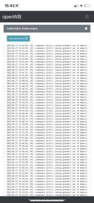

ich bin seit Kurzem auch Besitzer einer OpenWB Wallbox. Wir haben bei uns zwei Elektroautos die geladen werden müssen. Ein Mazda MX-30 sowie ein Tesla Model 3. der MX-30 lädt nur mit 3,5kw, der Tesla allerdings dreiphasig aktuell mit 10,75kW. Die Stromstärke bei uns im Haus beträgt 16A. Bei der Box selber ist sie vom Elektrikers extra auf 15A eingestellt, um nicht ganz ans Limit zu gehen. Trotzdem kommt bei der Box dauerhaft die Meldung „Lastmanagement aktiv, Ladeleistung reduziert“. Ist das schlimm und muss ich etwas umstellen oder kann ich das einfach ignorieren?
*EDIT: hab die Ladeleistung gerade auf 14A überall runtergeschraubt. Der Wagen lädt jetzt auch „nur noch“ mit 10,02kW, aber die Meldung Lastmanagement aktiv wird weiterhin dauerhaft angezeigt. Anbei auch das LogFile
![Bild]()
Danke vorab für Eure Hilfe!

Re: Lastmanagement aktiv (Leistung), Ladeleistung reduziert
Die Meldung besagt dass die Ladeleistung aufgrund der konfigurierten Limits reduziert wurde.
Vermutlich sorgt die Konfiguration auf 15A für diese Meldung und kann daher ignoriert werden da genau das passiert was auch konfiguriert wurde.

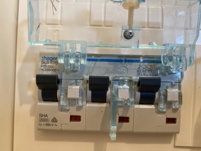

Das hier sind die Schalter. Kannst du da etwas draus lesen?HSC hat geschrieben: Di Mär 01, 2022 9:01 am Hast Du als Hausanschluss nur 3x 16A zur Verfügung?
Es geht beim LastM i.d.R. nicht um die Zuleitung zur WB. Es sei denn, es hat andere spezifische Gründe der Limitierung bei Dir.
Schau mal vor den VNB- Zähler, welche Daten (meist SLS- Schalter) dort drauf stehen.
Ja, ist lesbar: ist ein 35 A- SLS am HA.
Falls nichts anderes in Deiner Installation dagegen spricht, kannst Du beim LM 3x 35 A und 24.000 W eintragen.
Gern auch etwas weniger, wenn Du etwas Sicherheitsabschlag möchtest.
