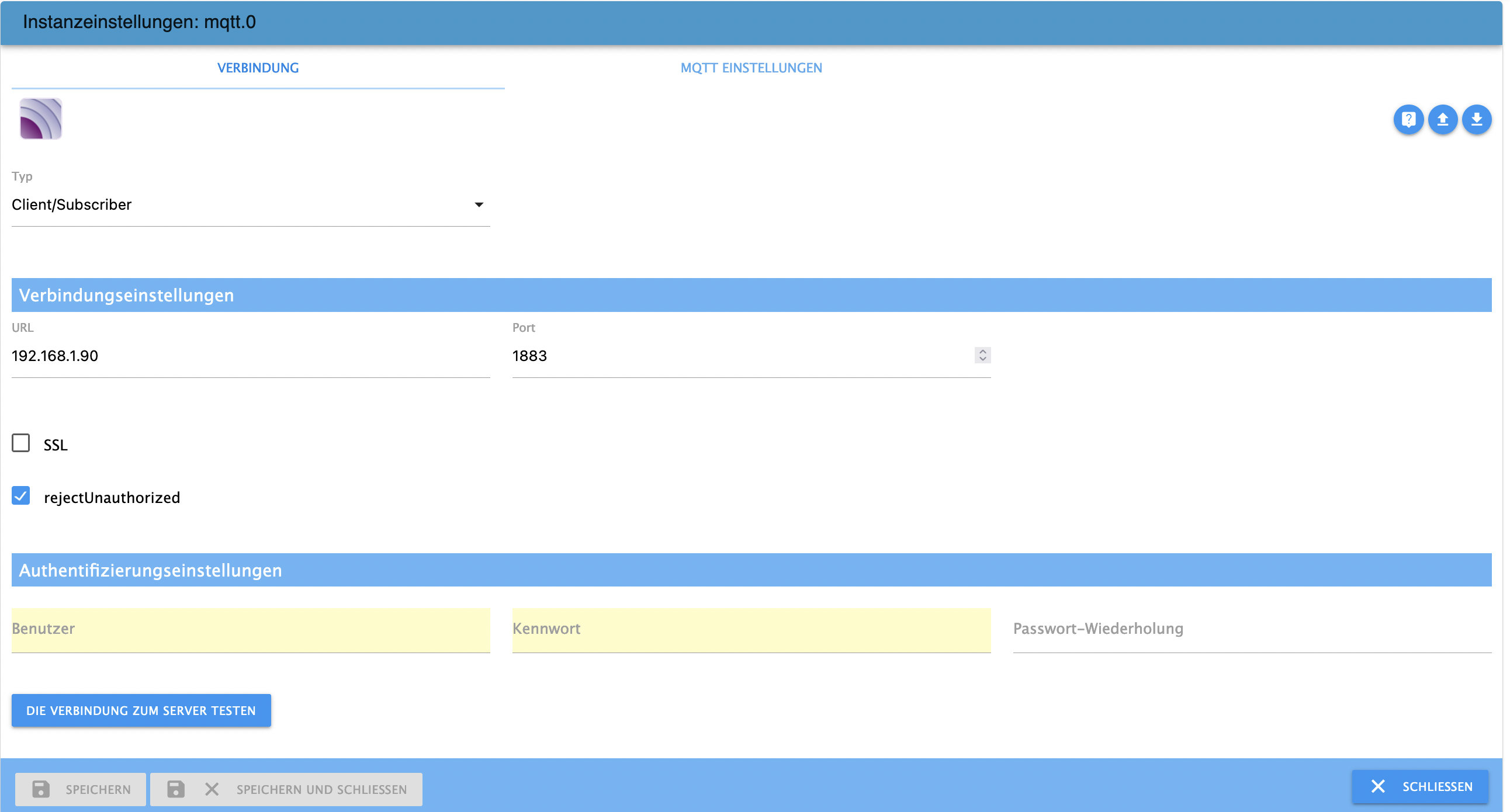

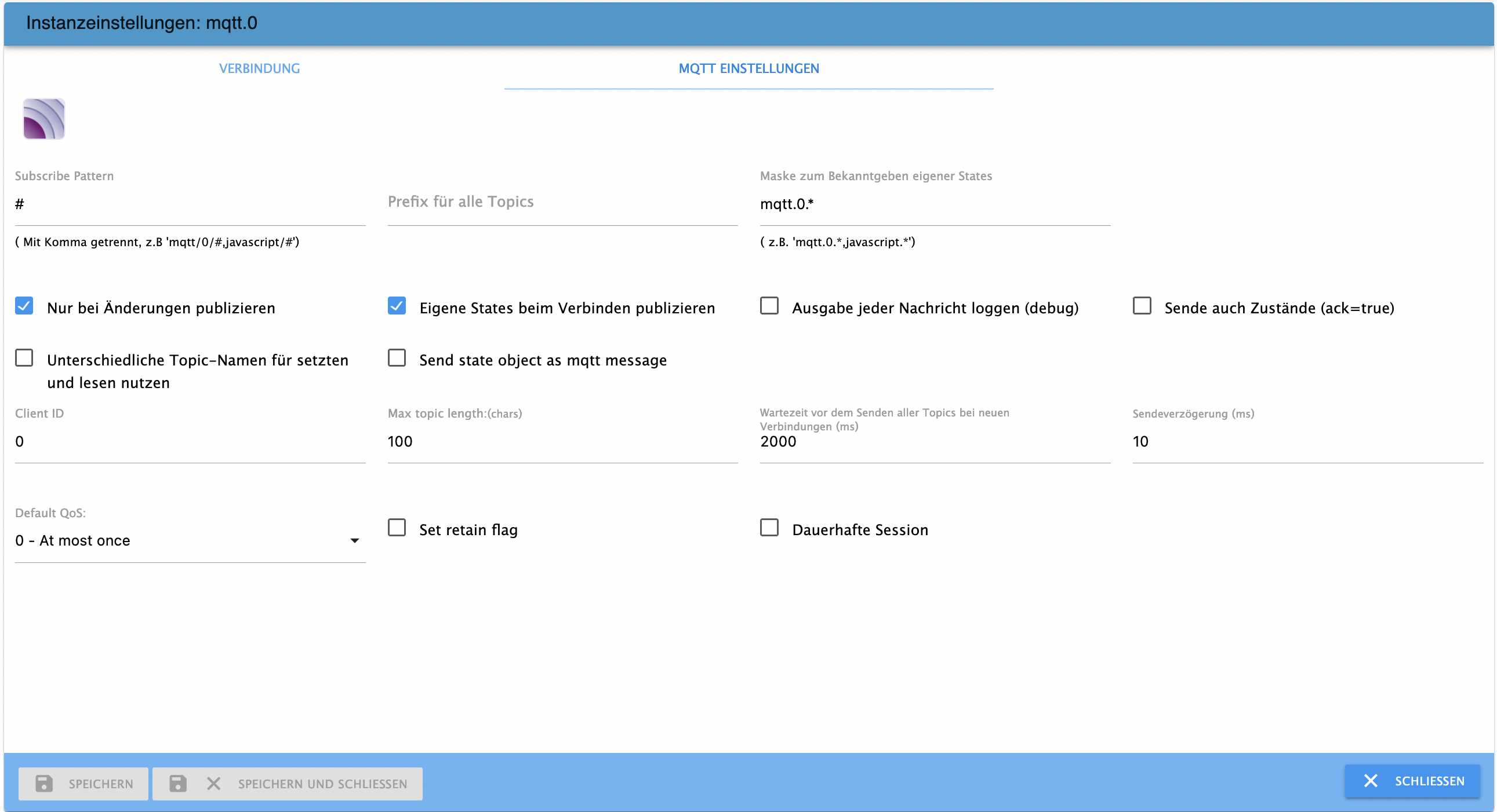

ich nutze nun schon seit einem Jahr die OpenWB zur Steuerung meines go-echargers und möchte nun den aktuellen SOC meines EV vom iobroker auslesen und an die OpenWB senden lassen.
Folgendes Problem tritt bei mir auf. Der aktuelle SOC-Wert wird erfolgreich in das topic ´openWB/set/lp/1/%Soc´ geschrieben. Der Wert wird allerdings nicht von der OpenWB dargestellt/angenommen. Erst wenn ich die MQTT-Instanz im iobroker neu starte, ändert sich der SOC auf den aktuellen Wert.
Habe ich etwas in den Einstellungen vergessen?
