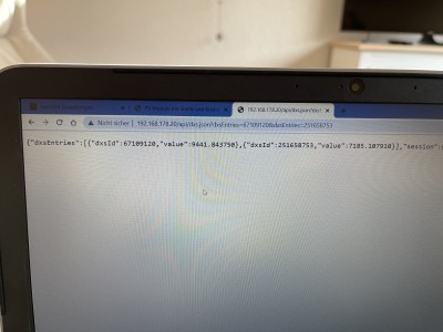

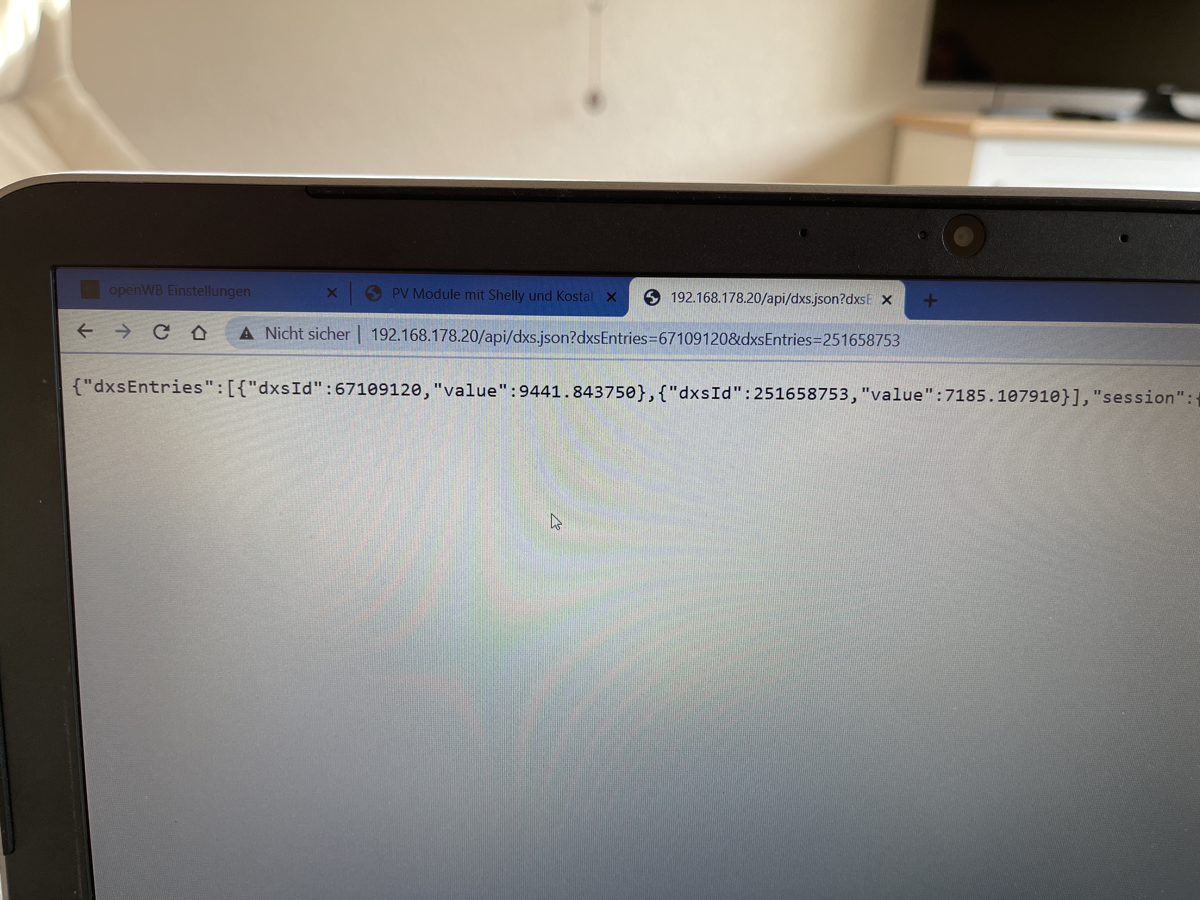

Danke für deine schnelle Antwort. Ich habe es im Browser getestet und es kommt genau das, was kommen soll.
Aber wenn ich die Zeilen ins PV Modul JSON kopiere, komme ich keine aktuelle Leistung. Unter Status WR2 steht jetzt aber Gesamtertrag. Also wir sind wirklich kurz vor dem Ziel, aber woran könnte es liegen, dass keine Leistung angezeigt wird?
LarsBr87
Beiträge: 343
Has thanked: 5 times
Re: PV Module mit Shelly und Kostal Piko
Beitrag von LarsBr87 »
Das zeigt der Browser und der Wert 9441 ist ja die aktuelle Leistung.

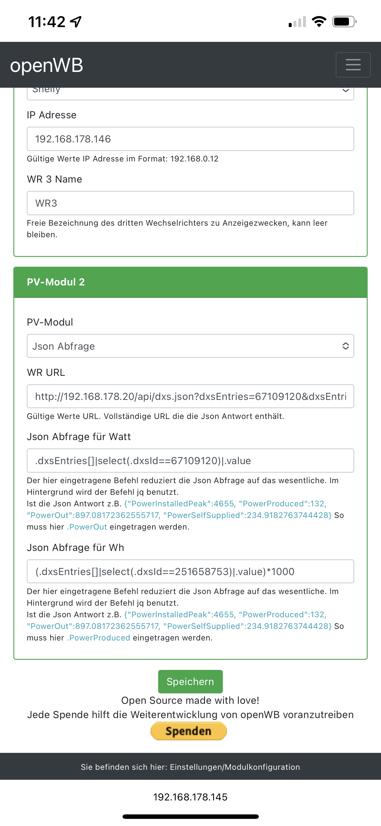

Lass mal sehen, was in deiner Watt Zeile steht
LarsBr87
Beiträge: 343
Hier ein Bild. Und danke für deine Hilfe!
