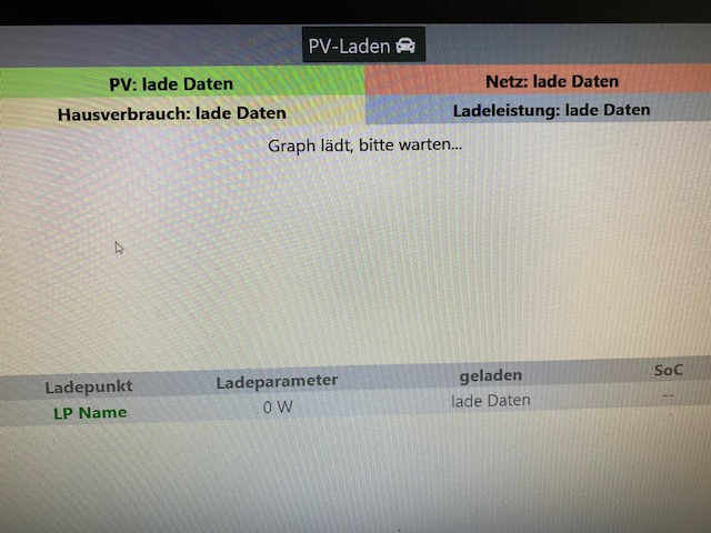

Hallo again,
ich komme nun über das Internet auf die Oberfläche der openWB (auf dem Raspi) drauf. Das Funktioniert schon mal. Danke dafür!
Leider bekomme ich den Rest - nach der Konfiguration - nicht zum Laufen.
Ich habe einen Go-e-Charger (angebunden über Fritz!Powerline) und einen Huawei mit Dongle, auch über WLAn angebunden.

Hallo Det,
danke für den Hinweis.
Die Datei crontab hab ich soweit ergännzt. Ich habe die fehlenden Zeilen gleich an den Anfang der Datei gestellt.
Leider hat sich nichts geändert - schade.
Es werden keine graphischen Daten vom Wechselrichter angezeigt. Ich habe die IP-Adresse vom Dongle im System eingestellt.

Pvladen hat geschrieben: Mo Apr 25, 2022 7:52 pm ich komme nun über das Internet auf die Oberfläche der openWB (auf dem Raspi) drauf. Das Funktioniert schon mal. Danke dafür!
Du meinst wirklich von außerhalb deines Netzes (das vermutlich hinter einem NAT-Pastikrouter "versteckt" ist)?Pvladen hat geschrieben: Mo Apr 25, 2022 9:08 pm Es werden keine graphischen Daten vom Wechselrichter angezeigt.
Welche Ports hast du denn im forwarding? 80/443 reicht da nicht. Das Webinterface läuft größtenteils über MQTT

Du schriebst „aus dem Internet“. Das bedeutet „von draußen, nicht aus deinem (W)LAN“. Das ist nicht das, was man zuallererst probiert.
Bei einer neu installierten openWB auf einem eigenen Raspi sollte man die apache-willkommensseite bekommen und mit /openWB/web dahinter die openWB-Seite. Wenn das soweit klappt, kannst du die Sachen auch konfigurieren und dann kommt die Frage nach den Verbindungen zu den einzelnen Komponenten.

Ich habe so eine Anleitung zum Installieren des RPI. Dort steht u.a. unter dem Punkt "OpenWB starten", dass man im Browser den Befehl http://198.168.yyy.xxx/openwb/web/index.php eingeben muss. Das habe ich getan und dann kommt man auf die Oberfläche der openWB.
Hab ich da etwas falsch gemacht?

ja das ist ja das Problem, dass ich nach dem Einrichten keinen Daten vom Wechselrichter bekomme. Aktuell bin ich mit dem Problem noch nicht weiter.
