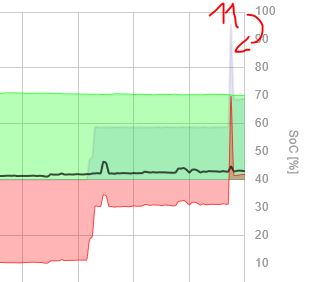

Phasenumschaltung läuft jetzt sehr stabil! Allerdings geht die Box nach dem Umschalten einmal ganz kurz auf 11 kW hoch, bevor sie runter regelt. Siehe Anhang... Ist das normal? Ist das schlimm?
Grüße!
Re: Phasenumschaltung bei neuem Fiat 500E funktioniert nicht
....diesen Effekt (Feature?🤭) habe ich auch öfters, auch ohne 1p3p.
Ob es normal ist und so sein muss, weiss ich nicht.

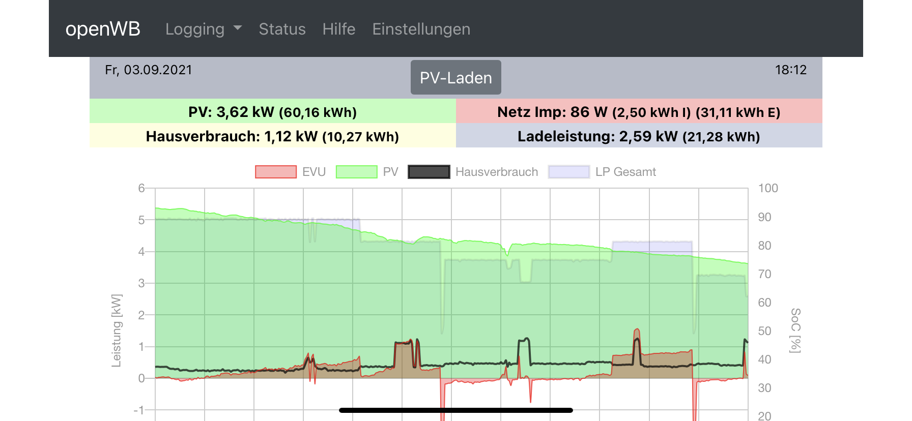

Aber noch was anderes: Wie kann ich den Bereich zwischen 3,7 und 4,2 kW nutzen, ohne, dass er ständig hin und her schaltet. Bei mir passiert das in den Abendstunden immer:
Er nähert sich von oben an die 4,2 kW (3-Phasig) an, wartet die 8 min ab und schaltet dann auf 1-Phasig. Da zieht er dann 8 min lang die volle Leistung von 3,7 kW, weshalb er wieder auf 4,2 kW (3-Phasig) schaltet… da reicht es wieder nicht, dass er nach 8 min also wieder auf 1-Phasig schaltet. Bis dahin ist die Sonne dann soweit runter, dass er nicht noch mal auf 4,2 kW geht…
Sieht dann so aus wie im Anhang…
Welchen Trick kann ich hier anwenden?
