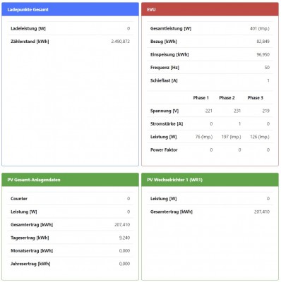

Re: SolarEdge Smartmeter und zu hoher Hausverbrauch
Wie sieht denn diese Seite bei dir aus?

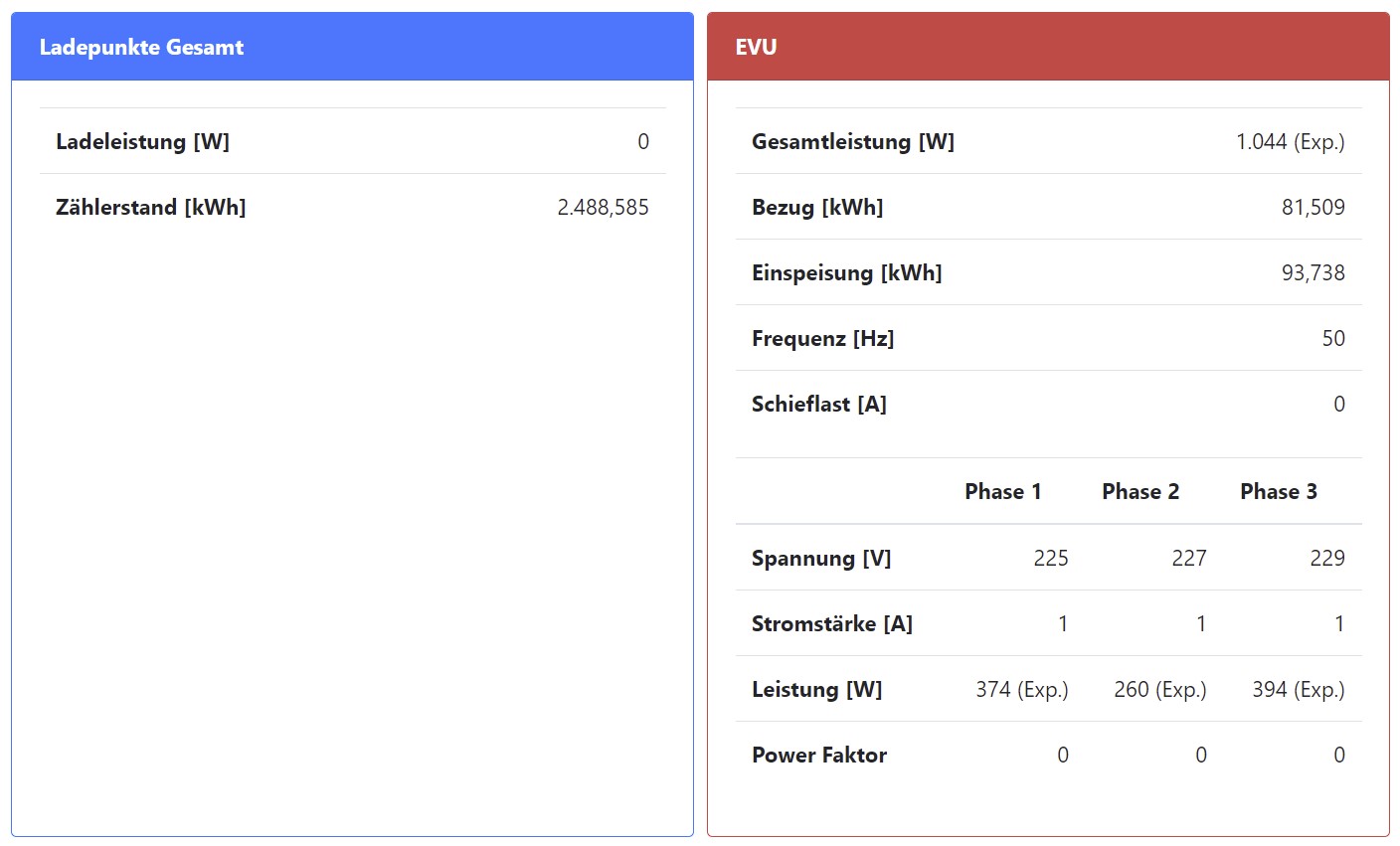

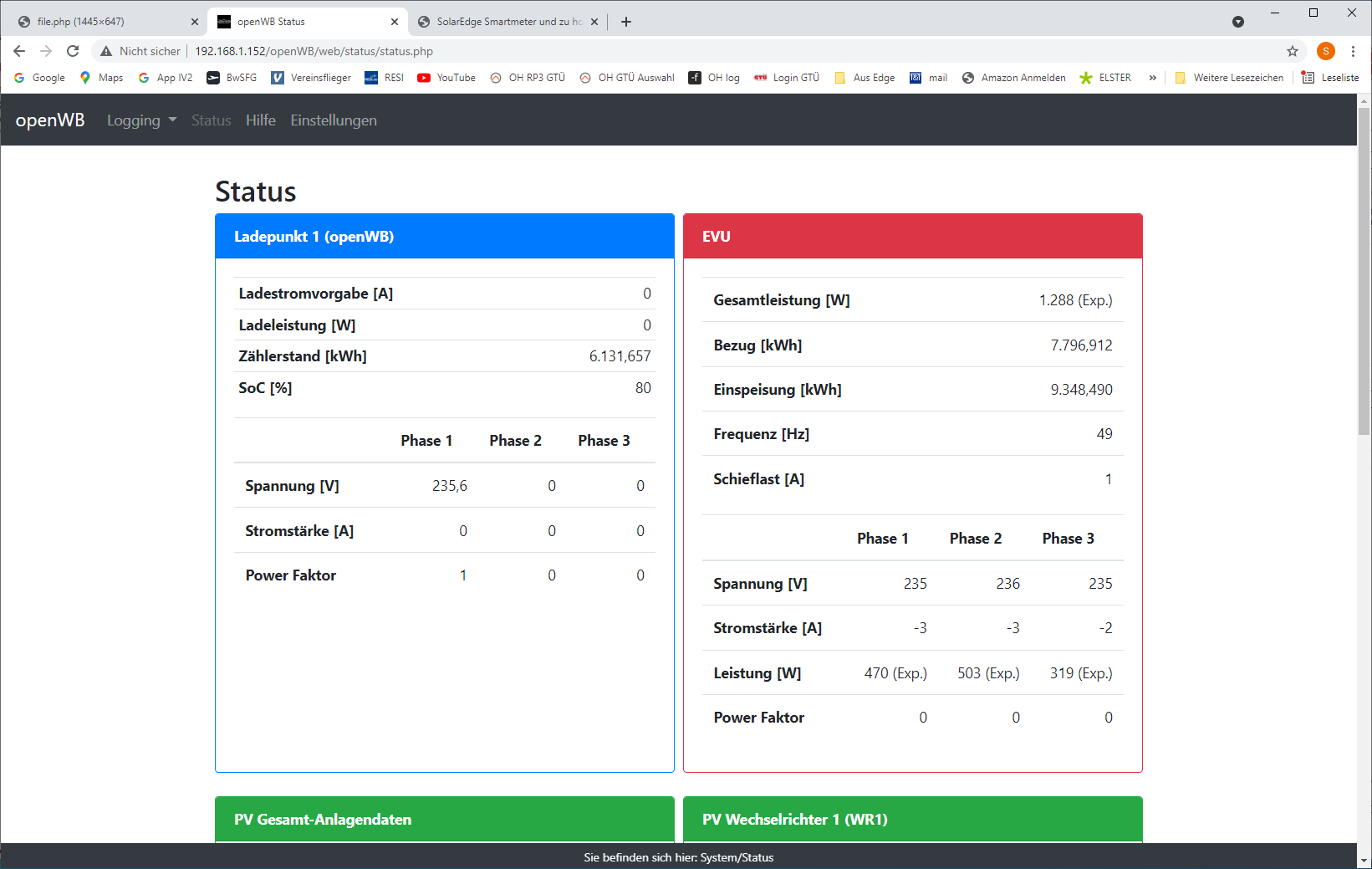

Und hier noch der Screenshot für suggarman:
[attachment=0]Screenshot 2021-07-10 093543.jpg[/attachment]

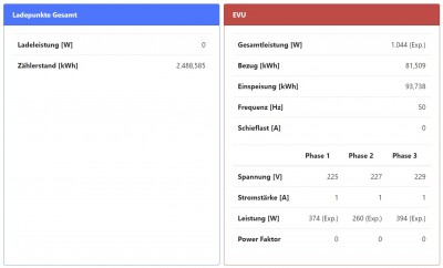

Löst so ein SE- Meter nur ohne Kommastelle beim Strom auf? Sieht (für mich) etwas ungewöhnlich aus, alles genau 1 A Export. Wenigstens sind die Watt- Werte verschieden.
Mein KSEM ist da etwas genauer: Kannst Du auch gleichzeitig den screen von PV mit einstellen? Nur EVU ist zu wenig. Und auch den Graph.
Wie soll man sonst Differenzen erkennen können?
Die Wandler sitzen an der richtigen Stelle...
Wenn du noch keinen 2-Wege-Zähler hast, kannst du nichts vergleichen
Dein Statusbild passt, wenn du keine PV-Leistung hattest und ca. 1kW Verbrauch im Haus.
Wenn die PV-Leistung steigt und du deutlich einspeist, müssen sich die Vorzeichen der Ströme der 3 Phasen auf negativ ändern (bei 3-phasiger PV-Anlage, sonst nur auf der einspeisenden Phase). Im Grenzbereich sind u.U. nicht alle 3 Phasenströme negativ, mindestens aber einer und die Summe der negativen Ströme ist größer als die der positiven Ströme.

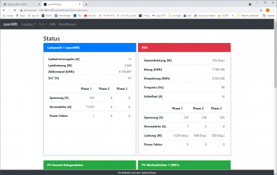

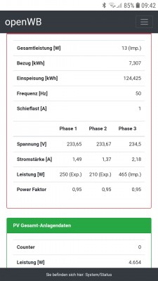

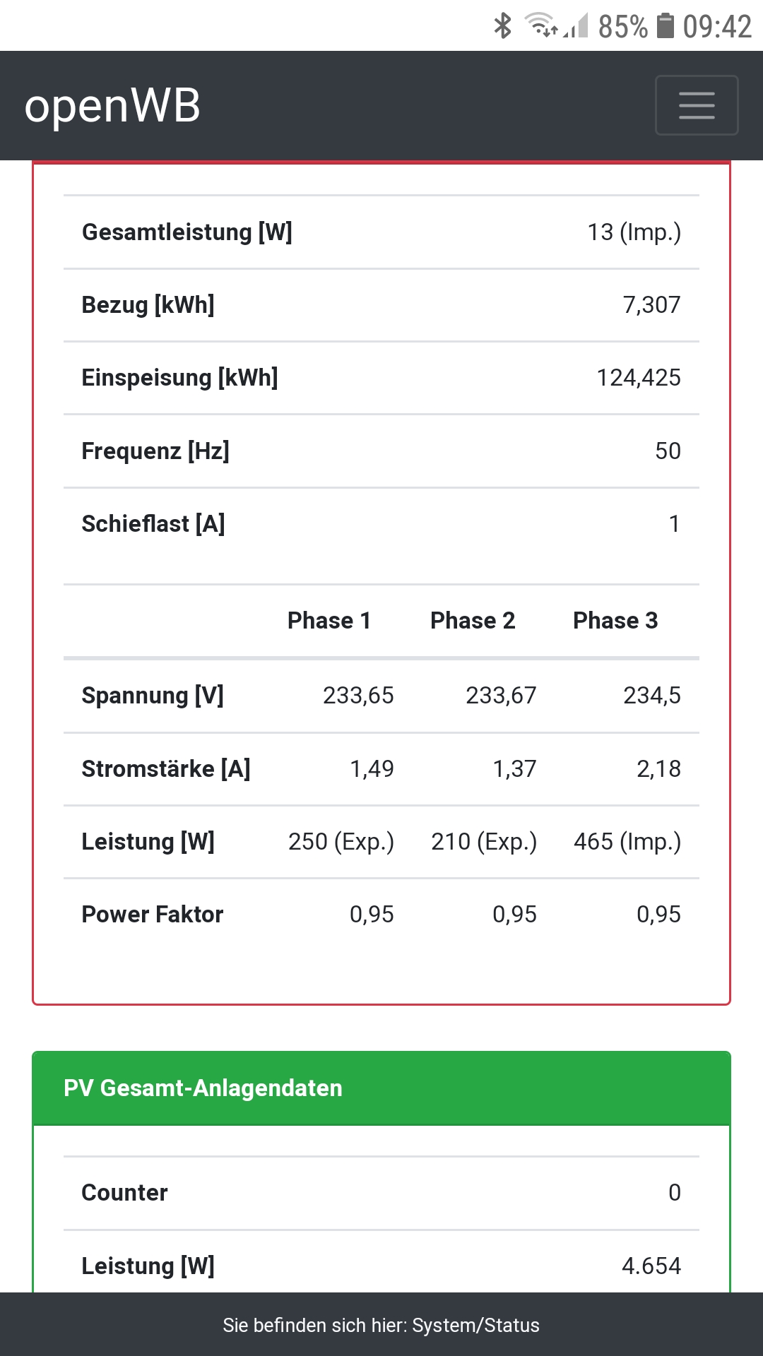

Dein Status gefällt mir nicht. Er sagt bei der Leistung Export, hat aber einen positiven Strom.
Anbei mein Status von jetzt. Import auf einer Phase, Export auf 2 Phasen. Ich lade nur einphasig, speise aber 3-phasig ein.

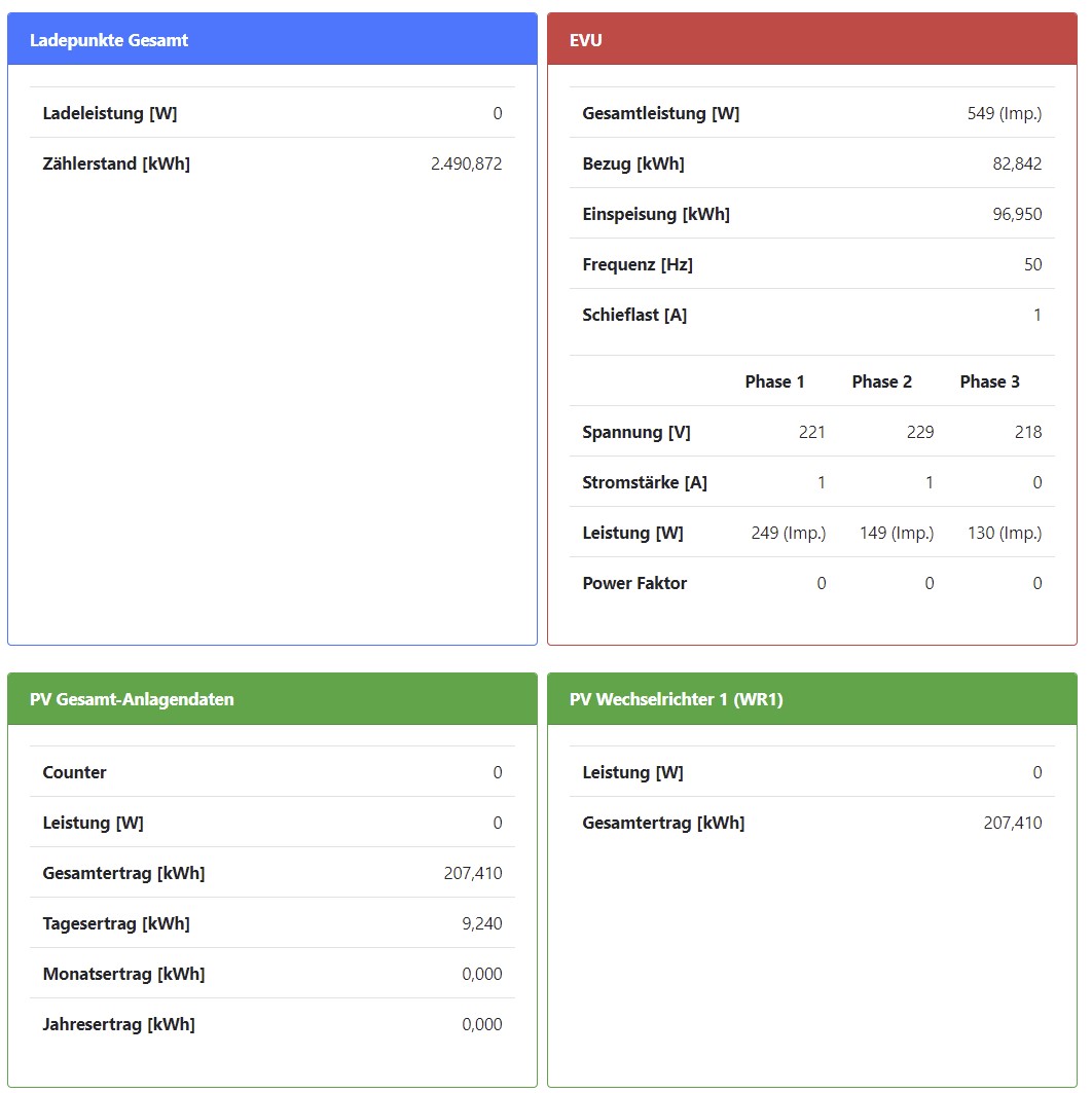

Mein Tip:
PV mal ausschalten, dann darf auf allen Phasen nur Import sein.

Wenn ich die PV ausschalte, dann sind auf allen 3 Phasen nur Import-Werte:
[attachment=1]Screenshot 2021-07-10 115829.jpg[/attachment]

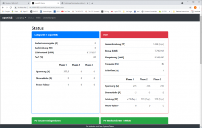

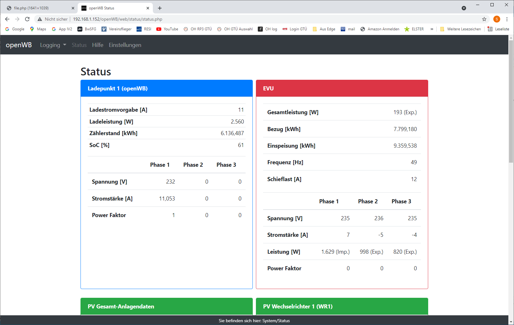

Hier noch mal ein anderes Bild meiner Statusseite:
[attachment=0]Screenshot 2021-07-10 115734.jpg[/attachment]
Ich verstehe die Welt nicht mehr, sieht doch alles schlüssig aus.
