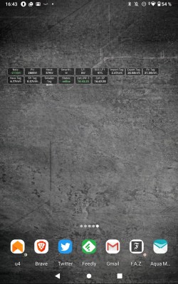

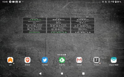

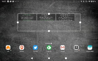

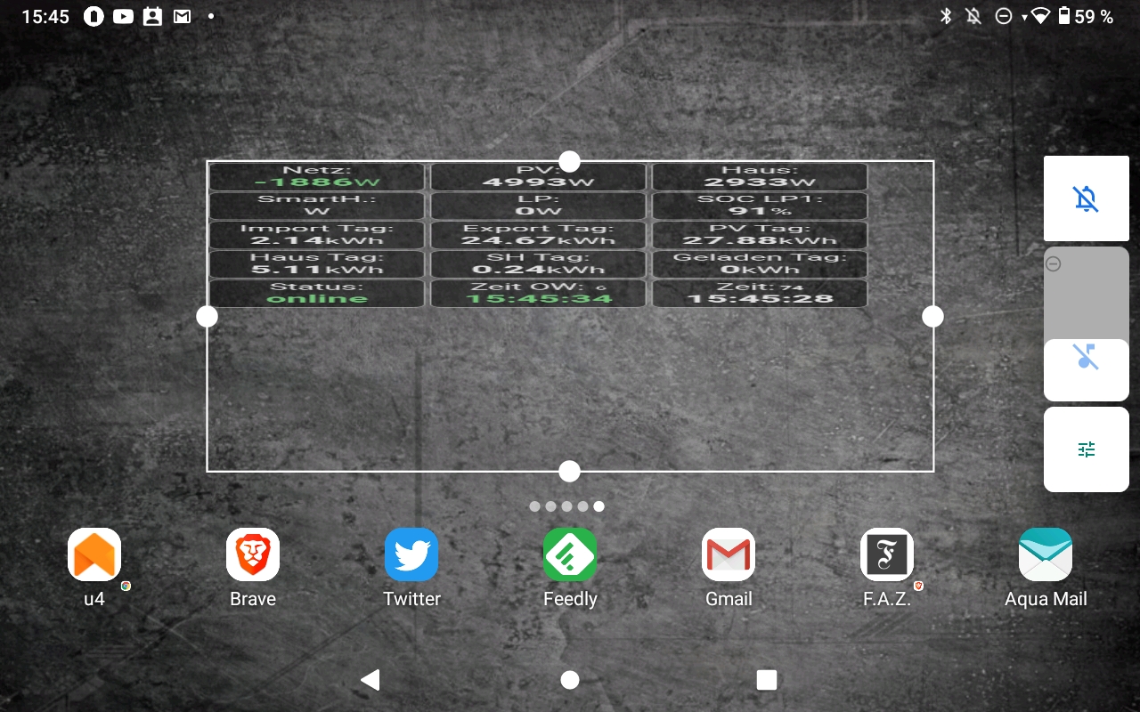

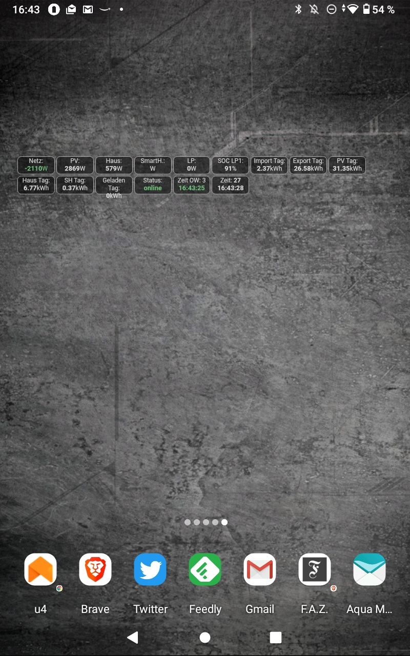

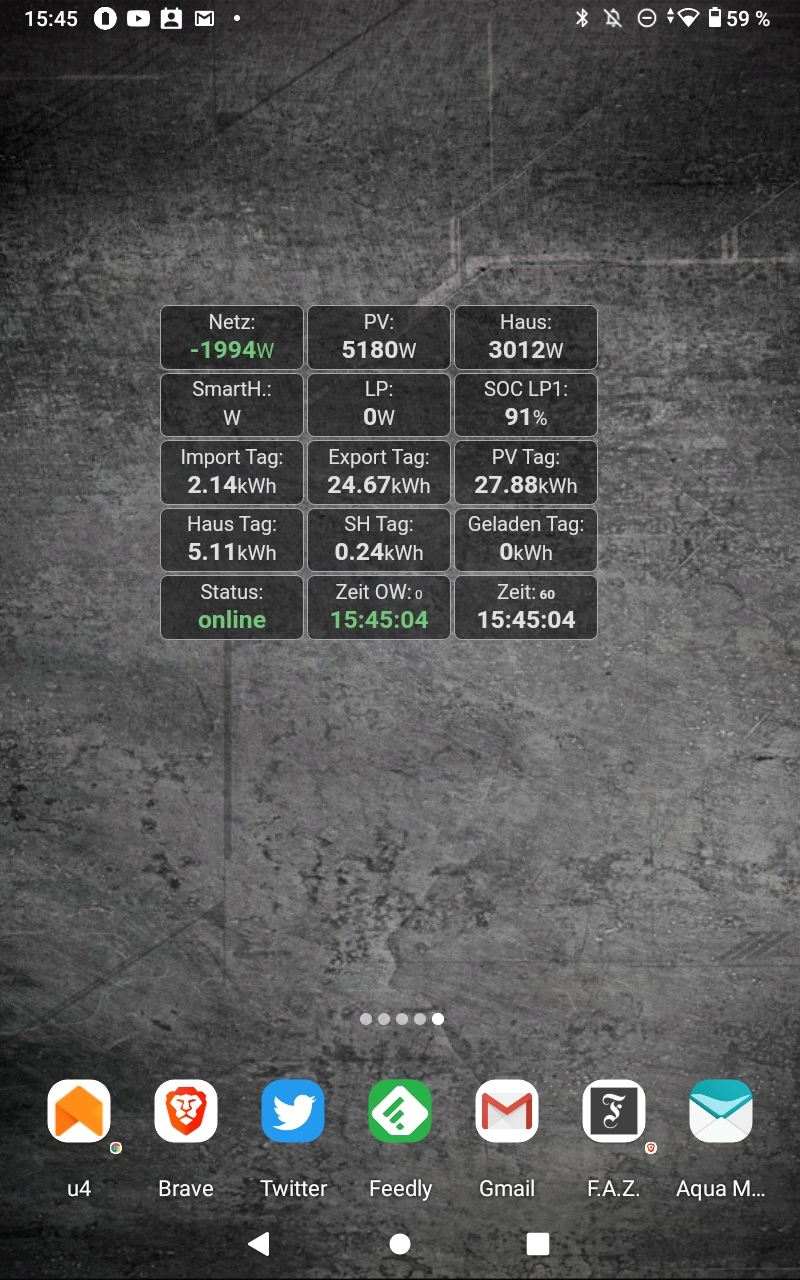

Danke für Deine Arbeit am Android Widget! Ich hab's gleich mal für mein "Nachtischtablet" ausprobiert. Lenovo Smart TAB M8, Android 10.

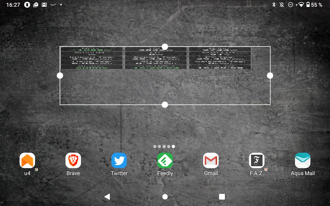

Hochkant sieht die Darstellung immer gut aus. Quer, und so steht das Tablet immer in der Dockingstation, bekomme ich nur gestauchte Werte hin. Egal wie ich die Vorgabe verändere. Interessanter Weise sieht man bei Ziehen ab und and eine vernünftige Schriftgröße, die beim Loslassen sofort wieder gestaucht wird. Der letzte Screenshot zeigt die Box für das gestauchte Widget. Schriftgröße grob verdoppelt.

Der scheint nicht auf das Größerziehen zu reagieren. Was für ein Android hast du denn dann drauf?cpm hat geschrieben: So Sep 26, 2021 2:07 pm Hallo philip123.
Edit1: Und Höhe / Breite hast du angepasst?
Edit2: hast du mal versucht, nach dem Drehen mit einem Tipp das Widget neu zu laden? Wenn das nicht hilft, was passiert, wenn du es hinzufügst, während das Gerät quer ist?

Android 10. Ich hab sowohl Default-Werte, als auch geänderte Werte probiert. Die Bilder sind mit doppelt Werten: 12/9/6/60/26 erstellt.
Das Tablet hat nur eine kleine Auflösung von 1280x800 Pixel.

Teste mal bittecpm hat geschrieben: So Sep 26, 2021 2:21 pm Android 10. Ich hab sowohl Default-Werte, als auch geänderte Werte probiert. Die Bilder sind mit doppelt Werten: 12/9/6/60/26 erstellt.
1. Wenn du Quer hast nur die Höhe doppelt
2. Hochformat Das Widget 5x2

Widget sieht nach dem Resize genau so aus. Werte: 9/6/28,4/26:

Der floatet die Elemente nicht. Kannst du mal bitte komplett deinstallieren und neu installieren?

Schon mehrfach gemacht
Im Hochformat passt er die Elemente ja richtig an. Nur nicht quer. Also kein Quertreiber!

Schick mal bitte noch den Screenshotcpm hat geschrieben: So Sep 26, 2021 2:32 pm Schon mehrfach gemachtIm Hochformat passt er die Elemente ja richtig an. Nur nicht quer. Also kein Quertreiber!

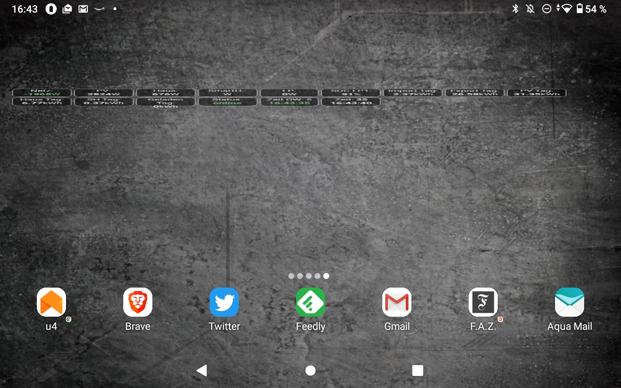

Also: Deinstalliert -> Neu Installiert -> IP geändert -> Widget auf Hochformat 5x2 angelegt (muss ich schätzen, wird nicht angezeigt):
Tablet gedreht:
