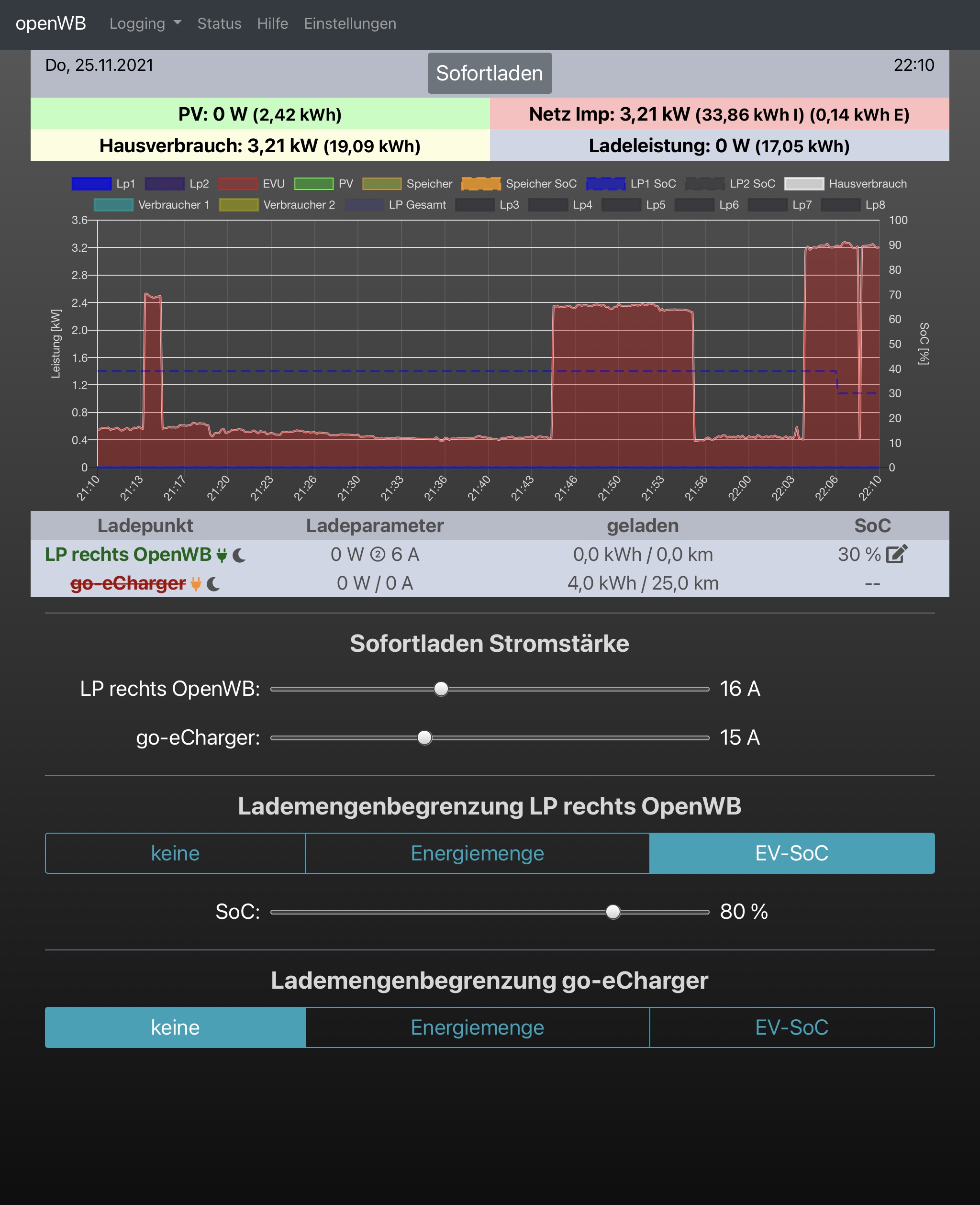

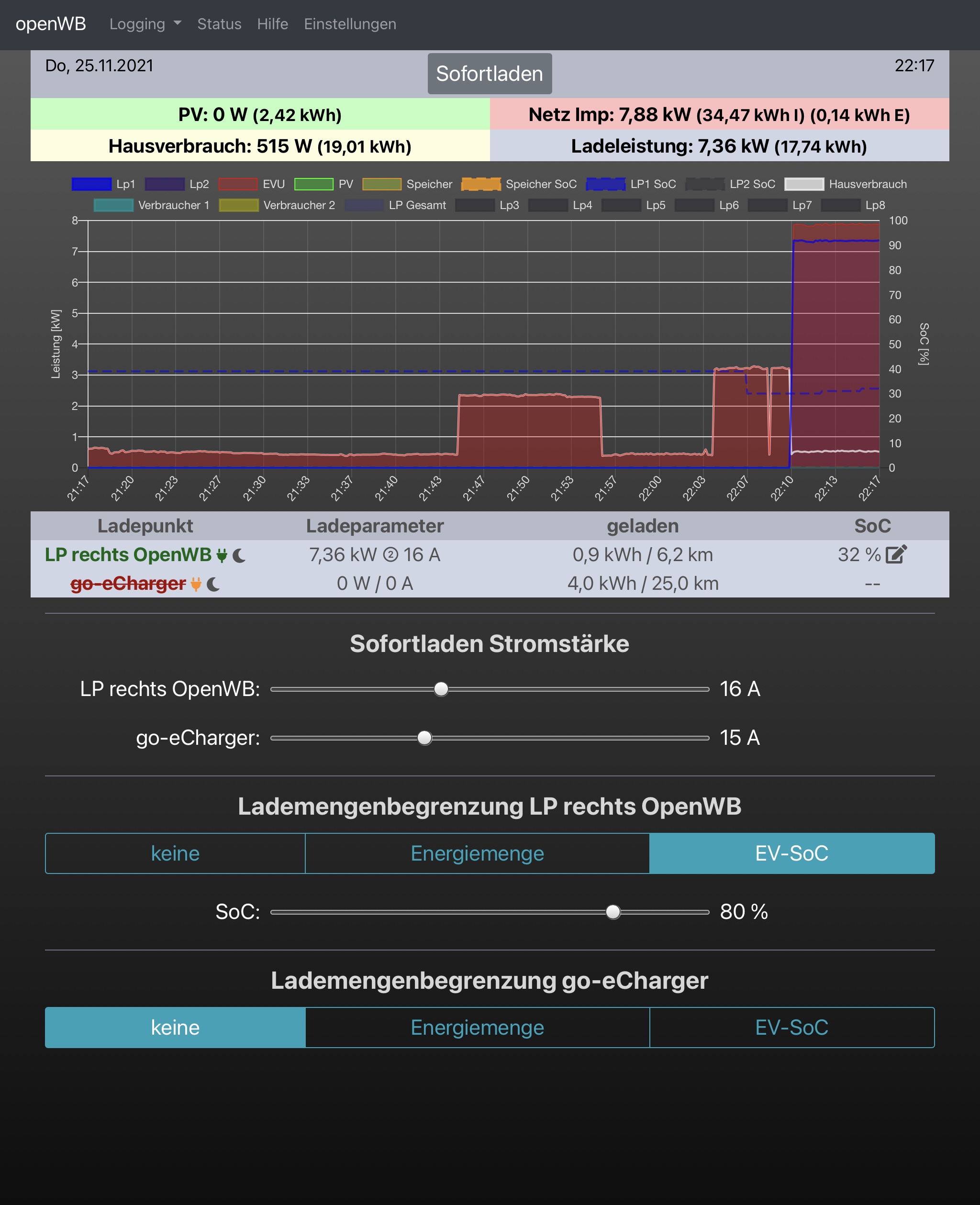

Heute schon zweimal gehabt.
Auto angesteckt
Sofortladen 2x16A
Geladen wird mit 2 x 6A und wird als Hausverbrauch angezeigt
Dauert immer so ca. 5min. dann passt es.
Ticket ist raus da hat es allerdings gerade wieder funktioniert

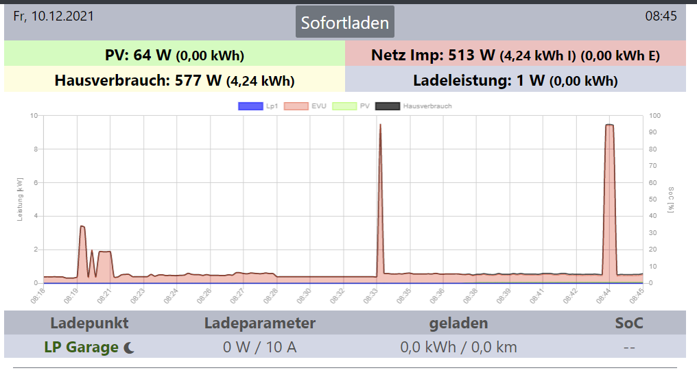

Ich habe vorgestern mein erstes E-Auto bekommen (Skoda Enyaq). Es lädt, aber das Ladelog ist leer, und der Ladestrom wird auch nicht als Ladestrom angezeigt, sondern dem Hausverbrauch zugeschlagen.
Um 8:33 und 8:44 habe ich jeweils kurz geladen.
Das PV-Überschussladen hat ebenfalls noch nicht funktioniert, aber das ist bei diesem Wetter erst mal ein nachrangiges Thema. Der Ladelog ist schon dringender, weil ich den für die Abrechnung des Ladestroms beim Arbeitgeber brauche.
Oben wurde ein defekter Zähler vermutet. Woran sehe ich, ob der Zähler defekt ist?

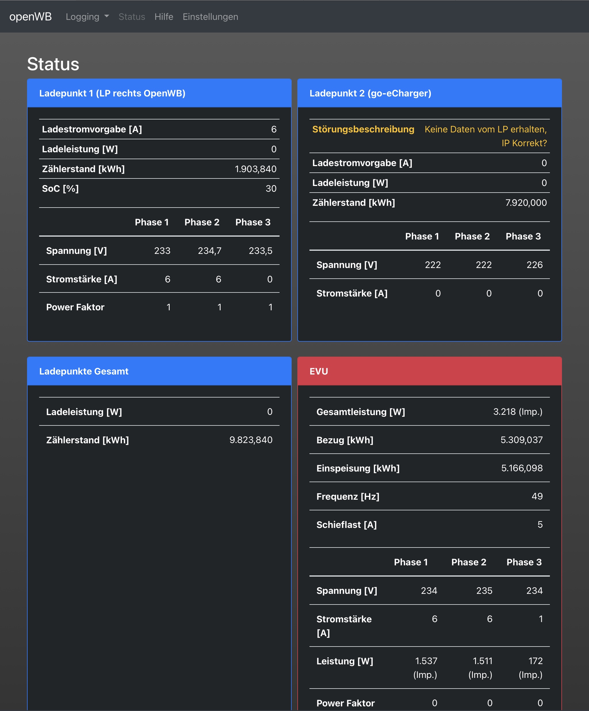

Re: Ladeleistung wird als Hausverbrauch angezeigt
Bitte während der Ladung den Status vom LP posten, gern nochmal die Startseite dazu.
Es kommen wohl keine Daten vom internen Zähler zurück.

HSC hat geschrieben: Fr Dez 10, 2021 7:56 am Bitte während der Ladung den Status vom LP posten,
Da steht außer der Ladestromvorgabe alles auf 0.
