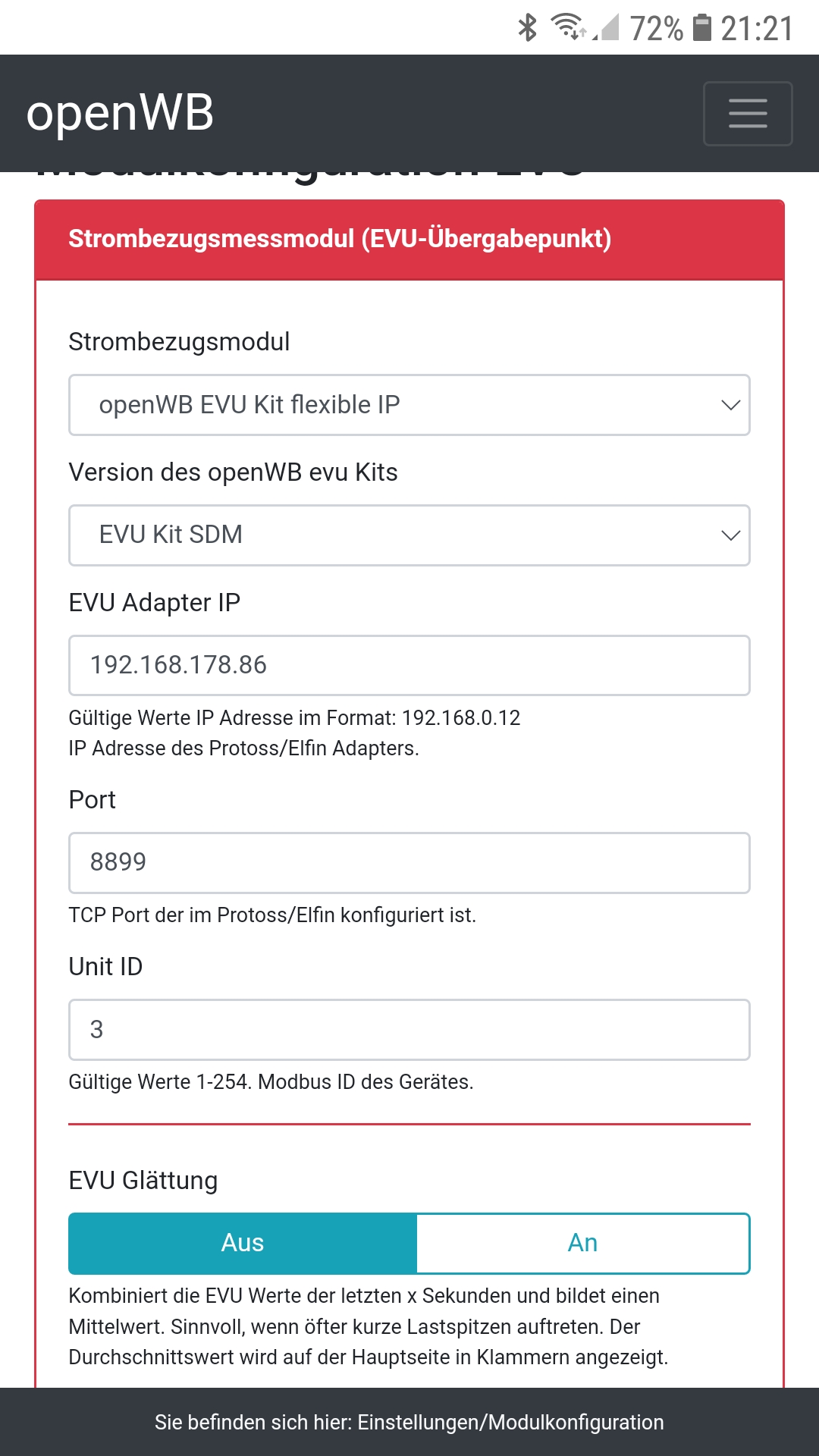

derNeueDet hat geschrieben: So Nov 21, 2021 8:05 pm Seltsam, im Log kommt der sdm120 vor. Daher macht mich das stutzig, dass der nicht konfiguriert sein soll.
Stimmt, das ist wirklich komisch... Ich habe den Raspberry neu installiert und dann neu openWB installiert. Danach habe ich ausschließlich das EVU-Modul mit dem SDM72 konfiguriert. Es ist kein PV-Modul konfiguriert.
Einen Reboot habe ich damals gemacht - ich habe jetzt nochmal neu gestartet und das Log sieht identisch aus: Es taucht immer noch der SDM120 im Log auf.
Das komplette Log vom neuen Reboot habe ich angehängt.
Achja, nach dem ersten Boot des Raspberry mit Buster habe ich noch ein "sudo apt update" ausgeführt um auf Buster zu bleiben. Anschließend habe ich noch "sudo apt upgrade" gemacht.

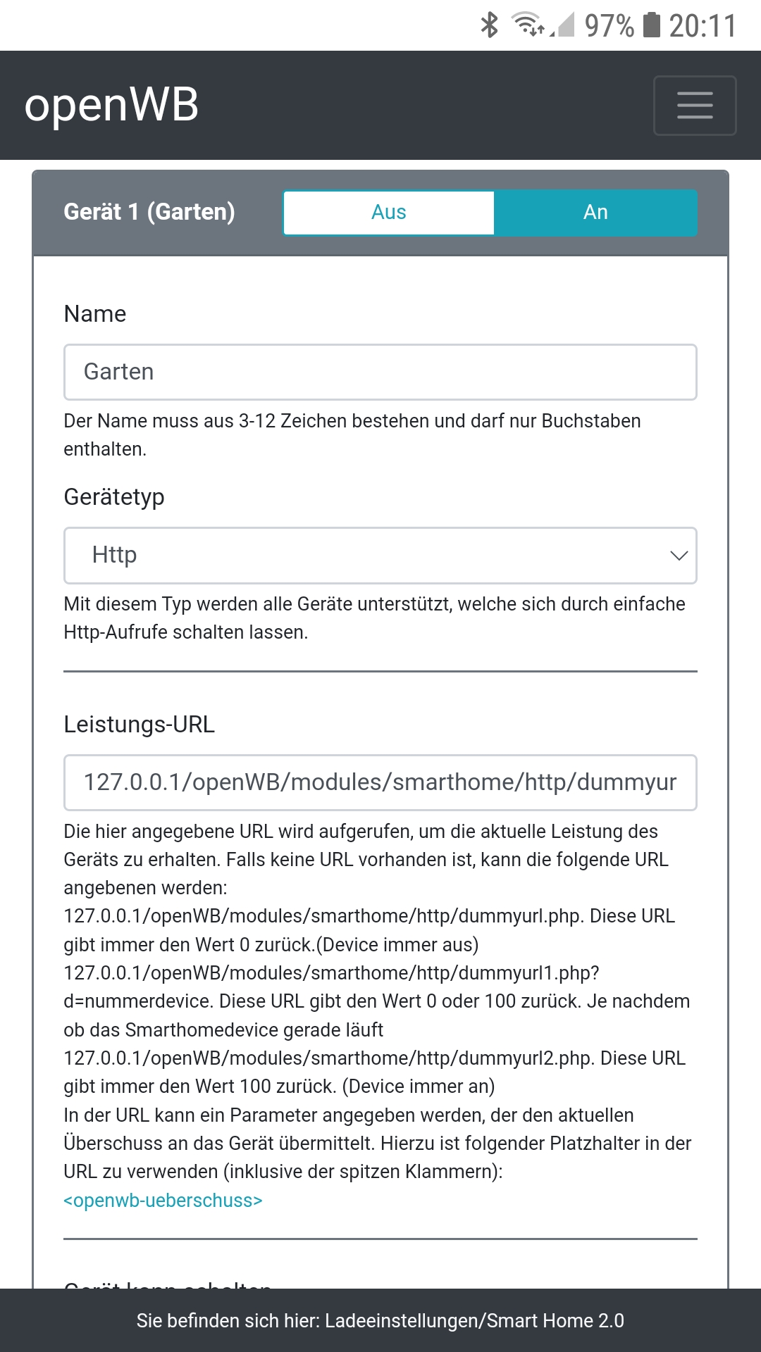

Eine weitere Testmöglichkeit wäre:
EVU und ggf. PV auf "nicht vorhanden" setzen, dafür den SDM in SH.2.0 einbinden. Reboot nicht vergessen!
Die http- Einstellung bewirkt, das das Gerät grün angezeigt wird und "100 W" nicht erscheinen, wenn der SDM korrekt erkannt wird. Im SH- Log kann man die akt. Leistung und Zählerstand sehen...
Ins LeistungsURL- Feld kopieren:
127.0.0.1/openWB/modules/smarthome/http/dummyurl2.php
Sieht dann so aus:
2021-11-21 22:28:27: (4) HSLP rel: 1 oncnt/onstandby/time: 0/0/80880 Status: 10 akt: 0 Z Hw: 168532
2021-11-21 22:28:27: (4) Leistungsmessung durch sdm630
168,532 ist mein Summen- Zählerstand.
Edit: und drauf achten, dass am Pe11 nur 2 LED permanent leuchten!
Das ganze würde auch mit dem 120 funktionieren.

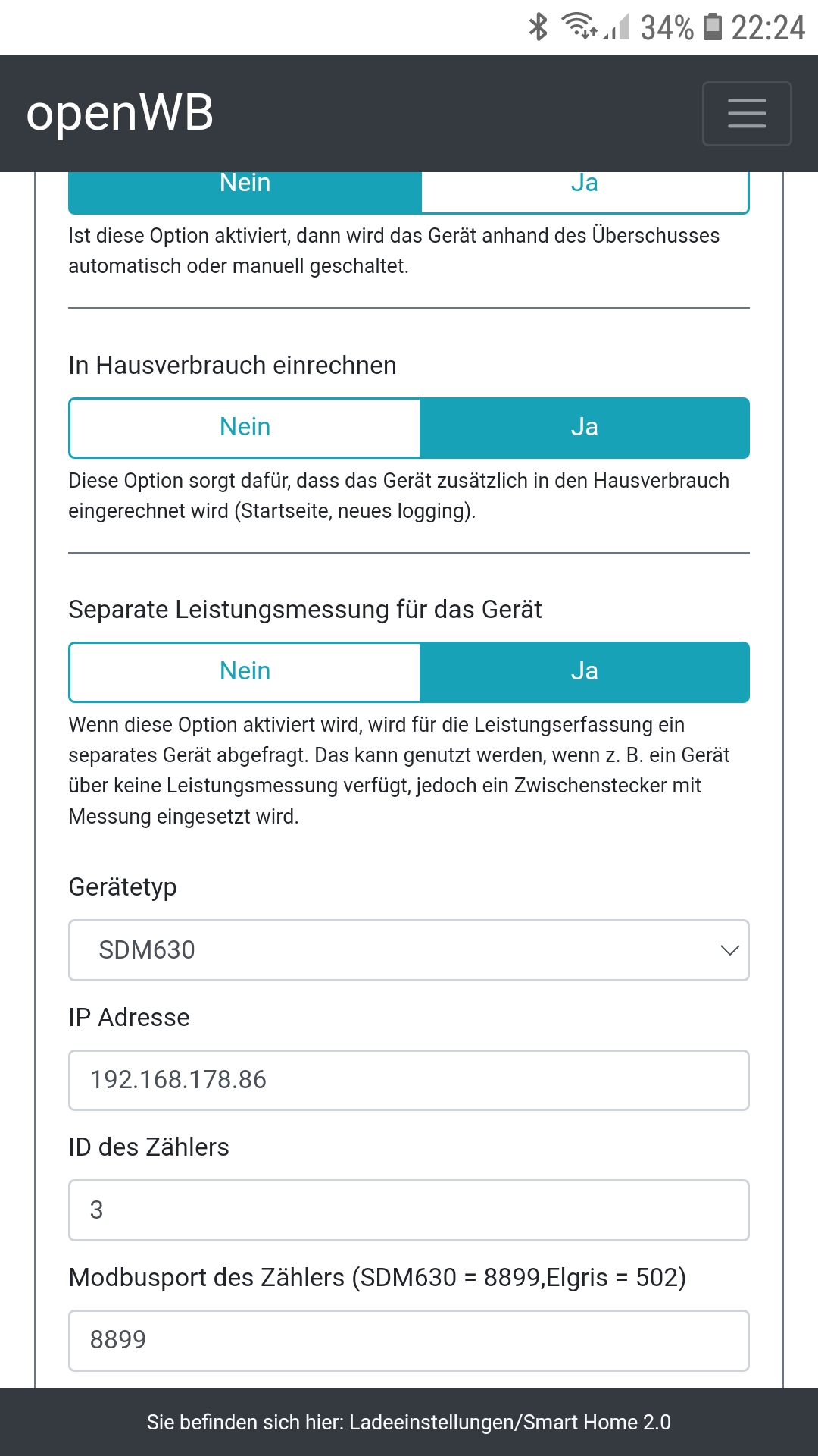

Die Konfiguration als Smarthome 2.0-Geräte funktioniert. :D
Ich habe zuerst nur den SDM72 konfiguriert und neu gestartet. Das hat direkt funktioniert. Es leuchten nur noch 2 LEDs am PE11 und auf der PE11-Statusseite wird keine IP-Adresse mehr angezeigt.
Die Werte vom SDM72 werden ausgelesen und ändern sich v.a. auch. Das funktioniert somit komplett nach meinem Verständnis.
Dann habe ich den SDM120 als weiteres Smarthome 2.0-Gerät konfiguriert. PV-Ertrag habe ich noch keinen aber die SDM120-Summe wird angezeigt und zumindest hat dies zu keiner Beeinträchtigung der SDM72-Messwerte geführt, diese ändern sich weiterhin.
Das smarthome.log sieht gut aus, ich habe es angehängt.
smarthome.log
(11.65 KiB) 136-mal heruntergeladen
