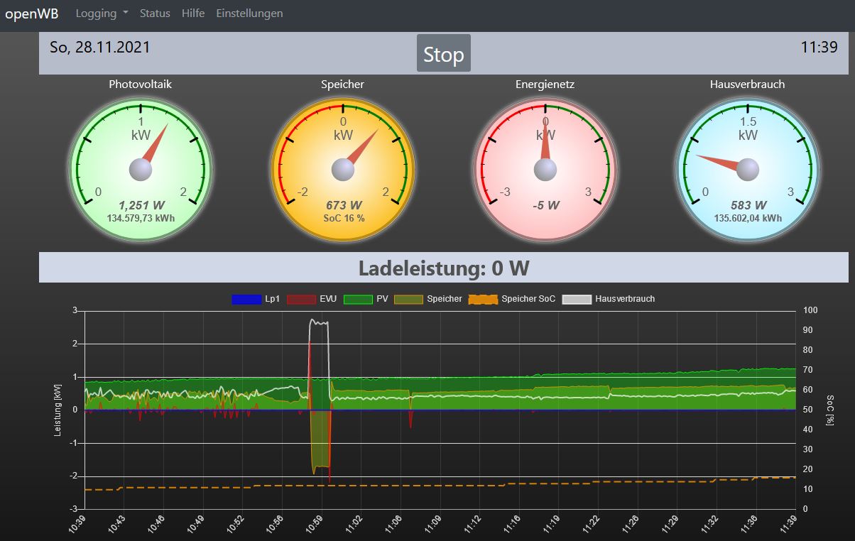

Also bei meinem Alpha Ess stimmt nach dem Update die Anzeige der kWh PV und Hausverbrauch nicht - siehe Bild
PV-Axitec: 9,92 kWp
Alpha ESS Smile 5 (Inverter) + SMA Sunnyboy (WR) in Hybridschaltung
Alpha ESS Speicher: 10,7 kWh (nutzbar)
WB: openWB Standalone mit go e Charger
Fiat 500e Cabrio LaPrima
BMW iX1 xDrive30
Hausverbrauch wird immer berechnet!mattle1957 hat geschrieben: So Nov 28, 2021 10:45 am Also bei meinem Alpha Ess stimmt nach dem Update die Anzeige der kWh PV und Hausverbrauch nicht - siehe BildopenWB 1.9.250.JPG
Wenn dort was nicht passt, ist wahrscheinlich das Lesen von PV ggf. und/oder Speicher die Ursache.
Wenn Du allerdings die kWh (Tagessumme) meinst, dann ist das, bedingt durch das Update von heute, morgen wieder passig. Schau dann morgen nochmal nach...
