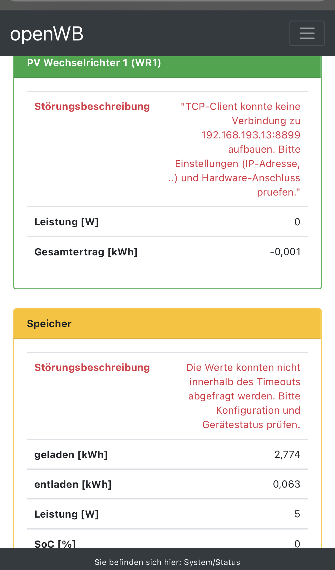

Bin echt am verzweifeln was das sein kann mit den 2 Fehlern.
WR SMA ist der Modbus aktiviert.
Sonnen Batterie habe ich richtig ausgewählt.
Trotzdem kommen diese zwei Fehlermeldungen. :(
Ich sehe auch die ip mit der Endnummer .192.168.178.13 nirgendwo in der WB
Den Support habe ich am Mittwoch angeschrieben und den Debug Meldung gesendet. Leider bis heute keine Antwort. (Wahrscheinlich viele anfragen)
Erhoffe mir das mir hier einer Helfen könnte?.
Fehlermeldungen SMA WR & SonnenBatterie

Ich würde zunächst den Fehlermeldungen nachgehen und das häusliche LAN überprüfen.
...193.13 vs. ....178.13
