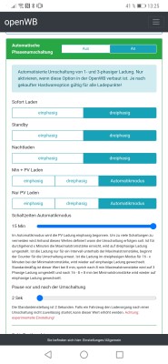

Bei mir wird beim umschalten von 1 auf mehrphasig immer sofort zurück geschaltet, kann mir das Verhalten nicht erklären?

KrailPV hat geschrieben: So Feb 13, 2022 12:25 pm Bei mir wird beim umschalten von 1 auf mehrphasig immer sofort zurück geschaltet, kann mir das Verhalten nicht erklären?
Ist ein bekanntes Problem in der 1.x: https://www.openwb.de/forum/viewtopic.php?f=9&t=4746
Deine Einstellung "Schaltzeiten Automatikmodus: 15m" sorge dann dafür, dass 15 Minuten auf 1 Phase geladen, auf 3 umgeschaltet und nach bereits 1 Minute wieder zurück auf 1 Phase geschaltet wird.

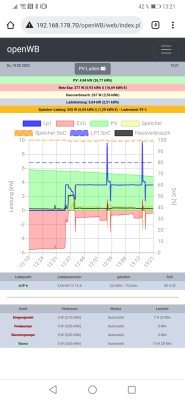

Bogie hat geschrieben: Do Feb 10, 2022 11:40 am Bei mir wird nach dem Update nicht mehr die Summe angezeigt wieviel kWh aus dem Speicher entladen bzw. geladen wurden.
Die aktuellen Ladeleistung/Entladeleistung wird angezeigt.
Nur die Summen bleiben auf '0'
Habe nur ich das Problem?
Beiträge: 4213
Has thanked: 20 times
Been thanked: 137 times
Re: Rückmeldungen Beta 1.9.254
Bogie hat geschrieben: Mo Feb 14, 2022 11:13 am
Welche Module? Wie sehen die Zählerstände im Status aus?
Im Zweifel mal bis morgen abwarten, dann stimmen die Werte vermutlich wieder.
