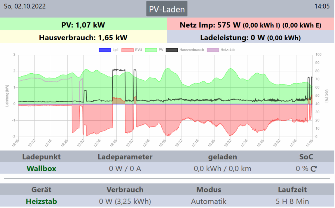

Re: Problem mit Acthor und Smart Home 2.0
Hallo Oliver,
danke für die Erläuterungen. Ich habe weiter getestet. Bin bis 5 Sekunden runtergegangen. Ich habe jedoch nicht mehr den Eindruck, dass sich unter 10 s eine wesentliche Änderung im Regelverhalten vom Acthor ergibt.
Es scheint jetzt auf jeden Fall richtig gut zu funktionieren. Wenn ich weitere Testreihen durchführen soll, dann gib Bescheid. Unterstütze hier gerne.

Ah das sieht gut aus, offensichtlich wird bei jedem Durchlauf acthor upgedatet. Danke für die Rückmeldung,
Jetzt müsste sich nur ein elwa Anwender zum testen finden,

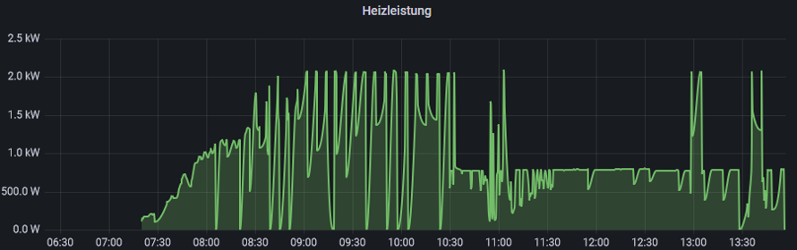

Hallo Oliver,
The Beginner
Es zeigt sich leider ein Problem. Trotz Überschuss von ca. 9 kW wird der Heizstab immer nur mit geringer eingeschalten und er schaltet auch sehr häufig. Das Verhalten zeigt sich seit ein paar Tagen. Ich habe an der openWB nichts verändert. Hast du eine Idee woran das liegen könnte?okaegi hat geschrieben: So Okt 02, 2022 12:18 pm Ah das sieht gut aus, offensichtlich wird bei jedem Durchlauf acthor upgedatet. Danke für die Rückmeldung,
The Beginner
20,5 kWp, Huawei Sun2000 20KTL M2, Acthor 3 kW, Skoda Enyaq 60 (vss. 10/2022)
OpenWB custom 1p/3p-Umschaltung, RFID
- Beiträge: 2450
- Been thanked: 33 times
Hm... kannst du mir Unterlagen (siehe Signatur) bringen ? Es sieht fast so aus als ob du den falschen Acthor type gewählt hast....
