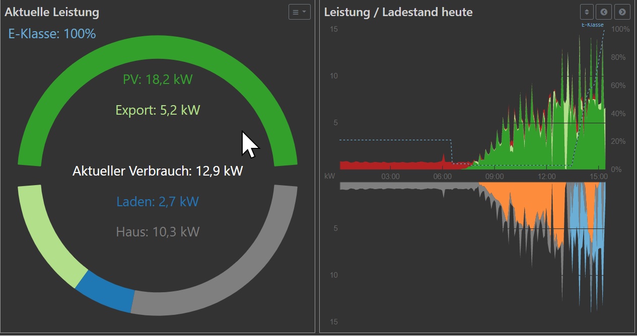

Leider habe ich seit dem Update Probleme mit der Modbus Kommunikation zu meinem SMA Tripower und den beiden SunnyBoy (1.5 & 3.0)
modules.common.modbus <class 'modules.common.fault_state.FaultState'> ('modules.common.modbus Modbus Error: [Input/Output] Modbus Error: [Invalid Message] Incomplete message received, expected at least 8 bytes (0 received)', <FaultStateLevel.ERROR: 2>)
Zudem werden ganz eigenartige Erzeugungs und Hausverbrauchs Spikes angezeigt die Synchron sind. Angeblich erzeuge ich teilweise über 18KW was meine Anlage gar nicht hergeben kann :lol: Der Hausverbrauch geht dann simultan hoch. S. Angefügtes Bild.
Beiträge: 4559
Has thanked: 12 times
Been thanked: 50 times
Re: Rückmeldungen Stable 1.9.275
Mach mal einen Update auf die aktuelle Nightly. LenaK hat da gerade Änderungen für SMA vorgenommen.

Lieber noch nicht. Die Rückmeldungen von anderen Betroffenen sind da im Thread nicht grade positiv.
Oder war das bei dir anders?
Ilchi
Beiträge: 222
Been thanked: 6 times
Beitrag von Ilchi »
Die aktuelle Nigthly läuft bei mir super. Die Fehler mit dem Auslesen von SMA sind bei mir weg.
