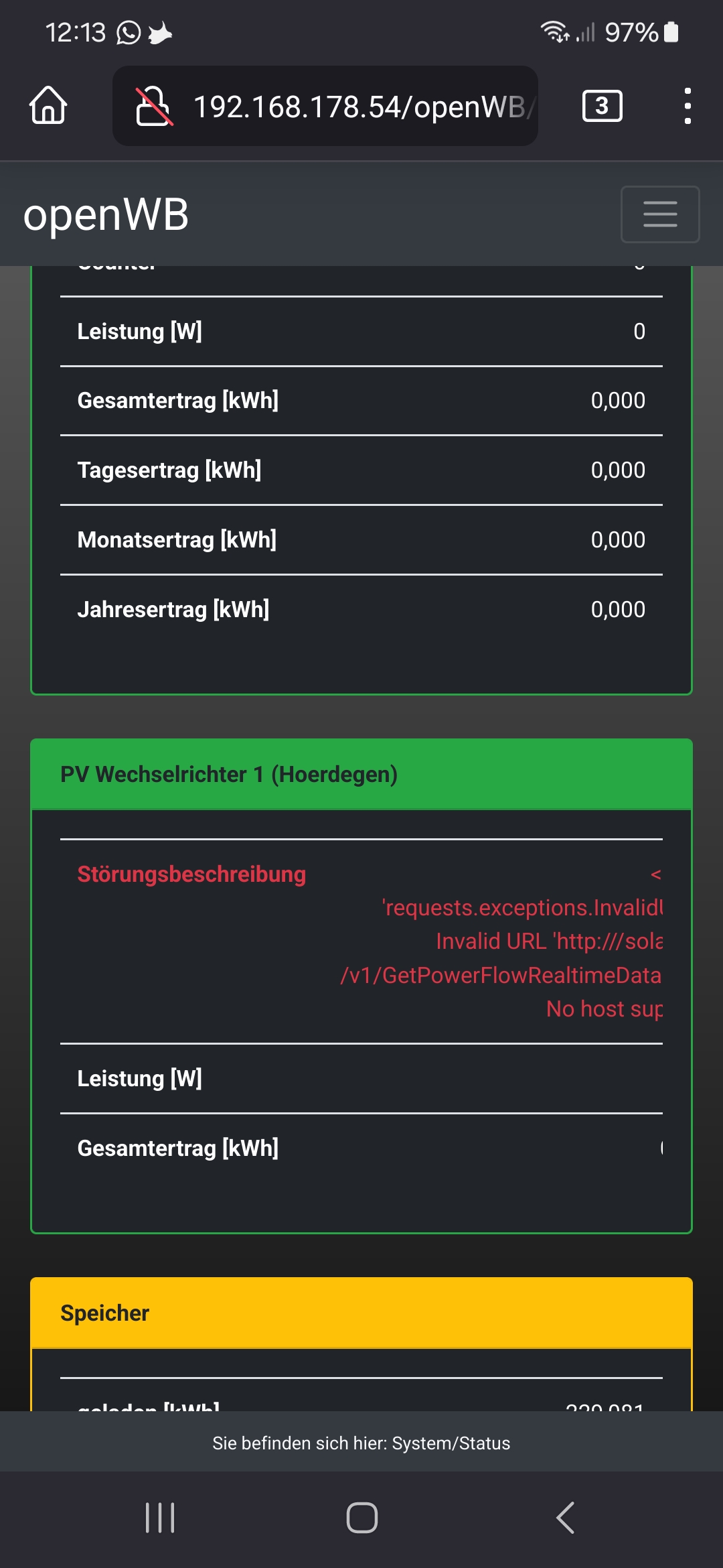

Diese Meldung steht drin bei mir

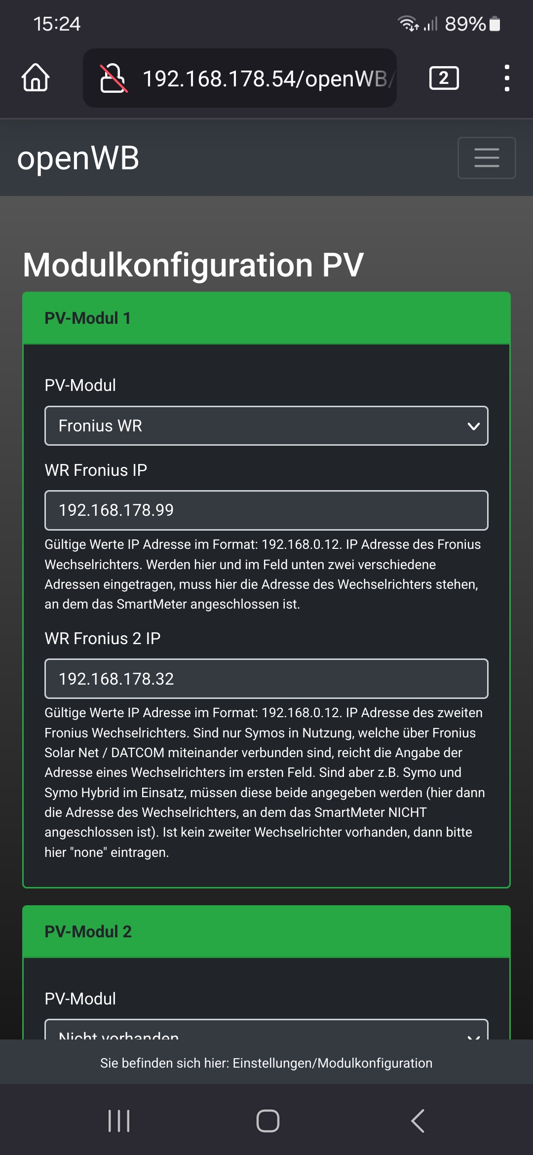

Zeig mal deine Modulkonfiguration PV.
Hast du dort Fronius WR ausgewählt? Dann müsste unter WR Fronius IP die IP-Adresse des WRs konfiguriert sein und unter WR Fronius 2 IP 'none'. Das 'none' ist wichtig, ansonsten kommt so eine Meldung, wie bei dir.

Re: Modulkonfiguration EVU Fronius Smart Meter und Wechselrichter Symo GEN24 10.0 Plus-gelöst: API muss freigeschaltet s
Hab halt als zweiten wechselrichter nen kostal
Dann ist das Problem klar, als WR Fronius 2 IP muss/kann ein weiterer Fronius WR konfiguriert werden.
Du musst den Kostal als PV-Modul 2 eintragen.
Da weiß ich aber nicht, ob das direkt geht oder man das mit Hilfe einer JSON Abfrage oder MQTT machen muss.
