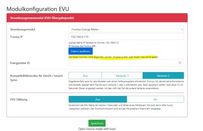

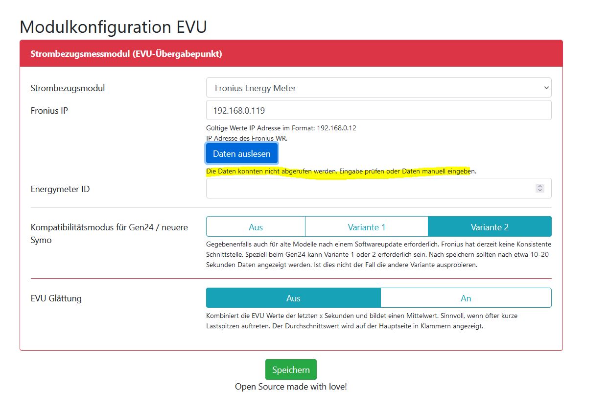

mir gelingt es leider nicht meine frisch in Betrieb genommene PV-Anlage in openwb zu integrieren. Zuvor habe ich nun seit ein paar Wochen die openwb ohne PV betrieben.
Ich habe einen Fronius Symo GEN24 10.0 Plus Wechselrichter und einen Smart Meter 65A-3 von Fronius.
Auf den Wechselrichter habe ich in meinem LAN (über Eingabe der IP Adresse im Browser) Zugriff. Ebenso habe ich über das Portal von Fronius (solarweb.org) alle Daten.
Bei der openWB habe ich vorhin ein Update gemacht. Ich habe nun folgende Version
Python 3.5.3
openWB Version: 1.9.277.
Ich habe eine openwb series2 Standard+.

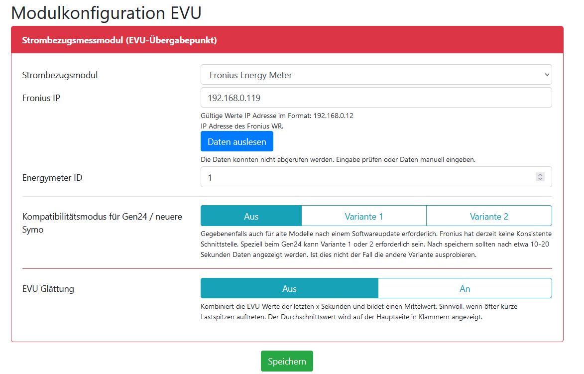

Ich habe verschiedene Einstellungen versucht: bei Energymeter ID nichts eingetragen, die 0, 1 oder 2. Auch habe ich bei Kompatibilätsmodus für GEN24/neuere Symo AUS, Variante 1 oder Variante 2 getestet. Ich bekomme leider keinen Zugriff auf den Wechselrichter und somit auf die PV Stromerzeugung und Hausverbrauch.
Es wäre super nett, wenn mir jemand helfen könnte!

Re: Modulkonfiguration EVU mit Fronius Smart Meter und Wechselrichter Symo GEN24 10.0 Plus gelingt nicht
Hast Du auch mal den großen blauen Button ausprobiert? Damit werden die richtigen Einstellungen aus dem WR gelesen.

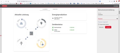

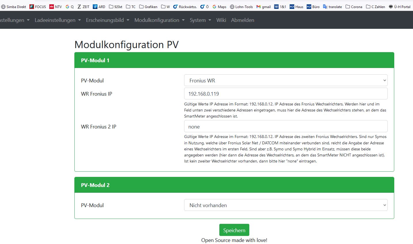

Funktioniert denn das PV Modul?
Das PV Modul funktioniert (warum, frage ich mich auch):
Irgendetwas mache ich wohl falsch, ich weiß nur nicht was

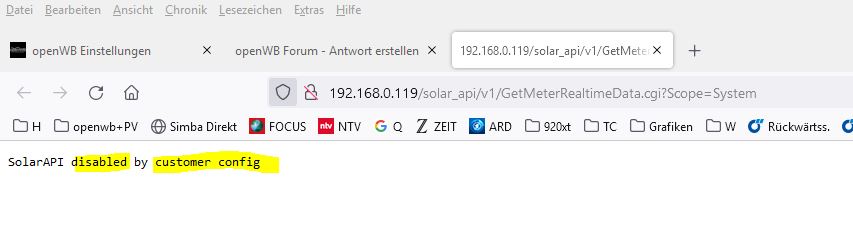

Ruf mal folgende Adresse im Browser auf:
http://<DEINE-OPENWB>/openWB/modules/bezug_fronius_sm/froniusloadmeterdata.php?ip=192.168.0.119
Wenn es da zu Problemen kommt, folgende URL:
http://192.168.0.119/solar_api/v1/GetMe ... ope=System

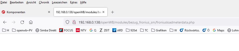

Hallo Lutz,
der erste Link führt zu einer leeren Seite. Habe ich das richtig umgesetzt, indem ich die IP Adresse meiner openwb eingetragen habe?
Beim zweiten Versuch kommt eine Meldung, die mich skeptisch macht:
Kann es sein, dass ich für meinen Wechselrichter den Techniker Zugang benötige bzw. mir ein Techniker mit diesem Techniker-Zugang die API akivieren muss?
viewtopic.php?f=9&t=1067
Ich denke, dass Dein Port 502 (oder die API selbst) noch nicht freigeschalten ist. Kannst Du das bei "Erweitert" o.ä. herausfinden?
Zumindest würde es zur Fehlermeldung passen.

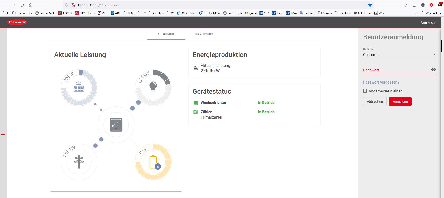

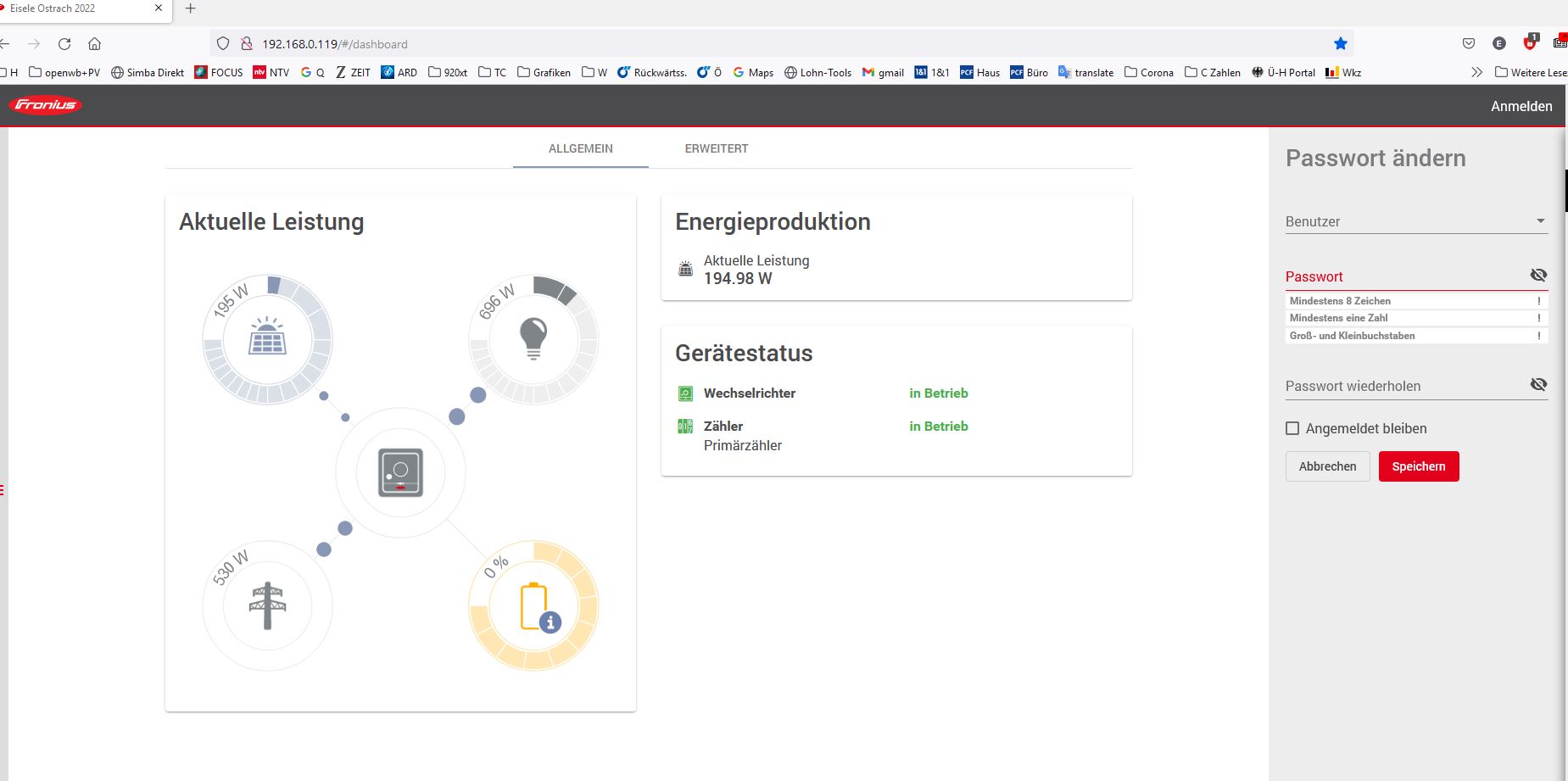

Hallo @aoile,
ich habe leider keinen Zugang um mich beim WR einzuloggen (ich kann diesen nur über den Browser aufrufen, sehe dann schon "Aktuelle Leistung usw.) weder customer noch technician und kann daher derzeit noch nicht nachschauen. Ich habe mal eine Anfrage an meinen Installateur gesendet. Ich glaube Du hast mich auf die richtige Fährte gebracht! Vielen vielen Dank für Deine Mühe!
Ich melde mich hier wieder, sobald ich Rückmeldung von meinem Elektriker erhalten habe
Stefan
