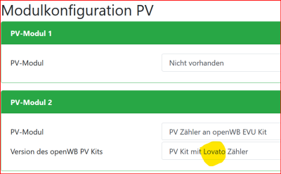

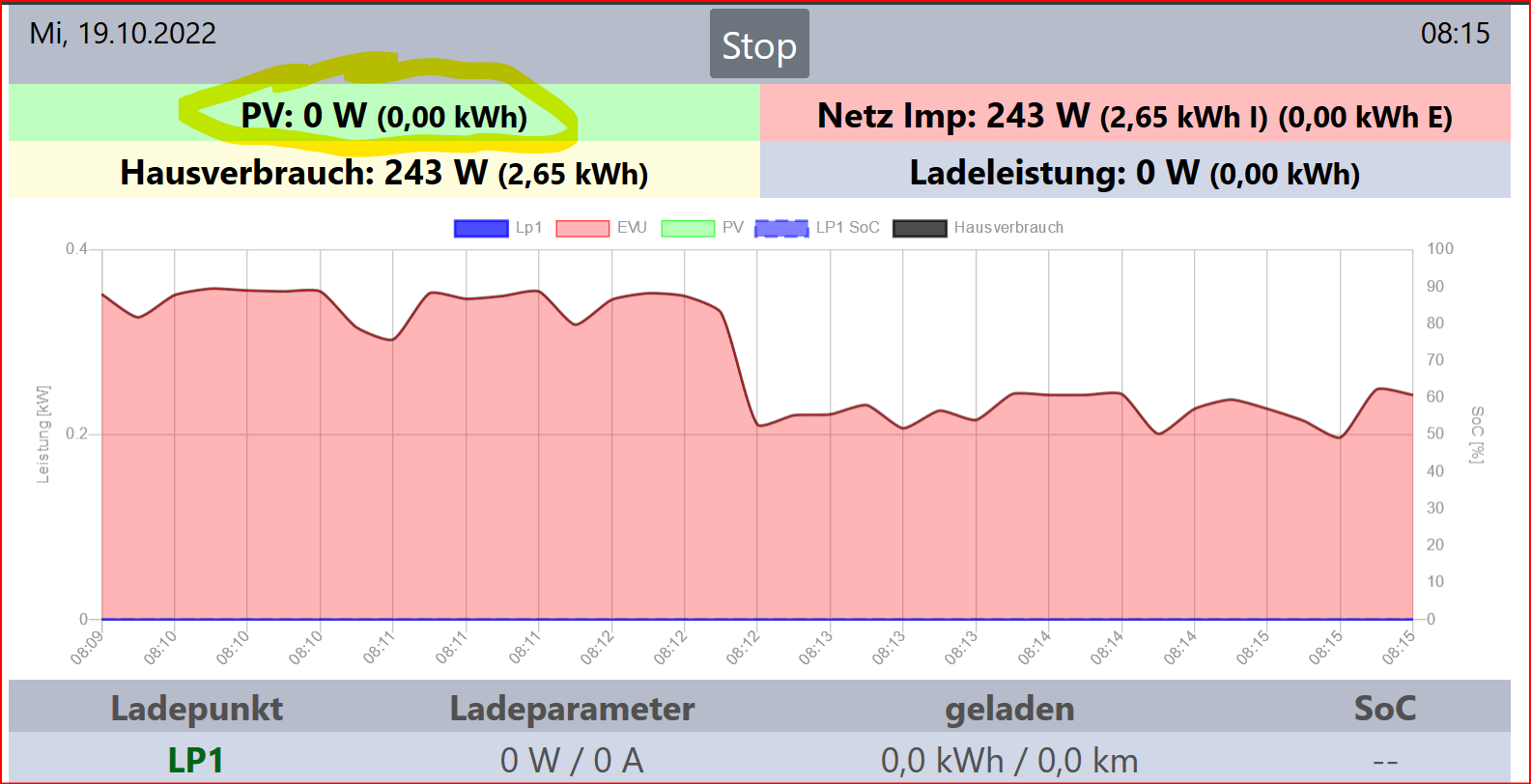

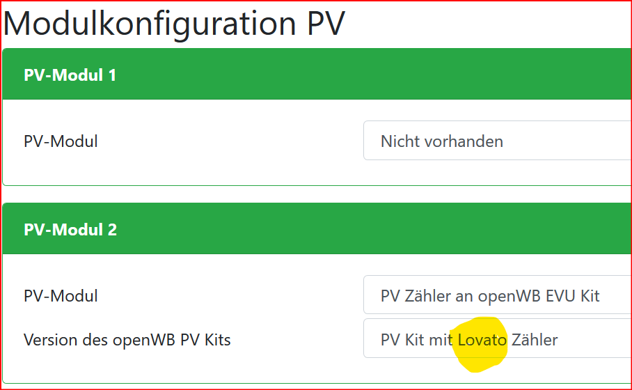

Ich habe durch das Update keine PV-Anzeige mehr bzw. bleibt auf Null stehen :( :( :(
Nach dem Lesen der beiden Themen zu den Updates 1.9.281 + 282 habe ich folgendes probiert, aber ohne Erfolg :oops:
1.Nach Update auf 1.9.281 wurde bei PV-Anzeige immer 0 angezeigt.
1.1 Überprüfung der PV-Modul-Konfig ergab: Das Update hatte die Einstellung verändert!!!!
Bei Version muss Eastron SDM630 Zähler stehen !
1.2 Einstellung korrigiert auf EASTRON-Zähler, leider bleibt die PV-Anzeige auf 0
1.3 Reboot der WB, leider bleibt die PV-Anzeige auf 0
2.Update auf 1.9.282-> PV-Anzeige immer noch 0
2.1 Überprüfung der PV-Modul Konfig: Das Update hatte wieder die Einstellung verändert !!!
2.2 Einstellung korrigiert, leider bleibt die PV-Anzeige auf 0
2.3 Reboot der WB, leider bleibt die PV-Anzeige auf 0

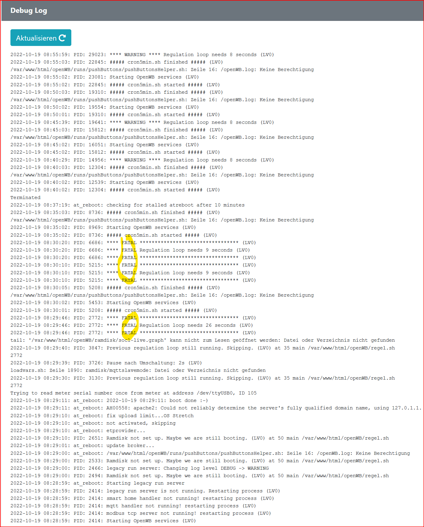

2.4 Log-Dateien geprüft, sieht irgendwie ungesund aus, siehe Anhang :o

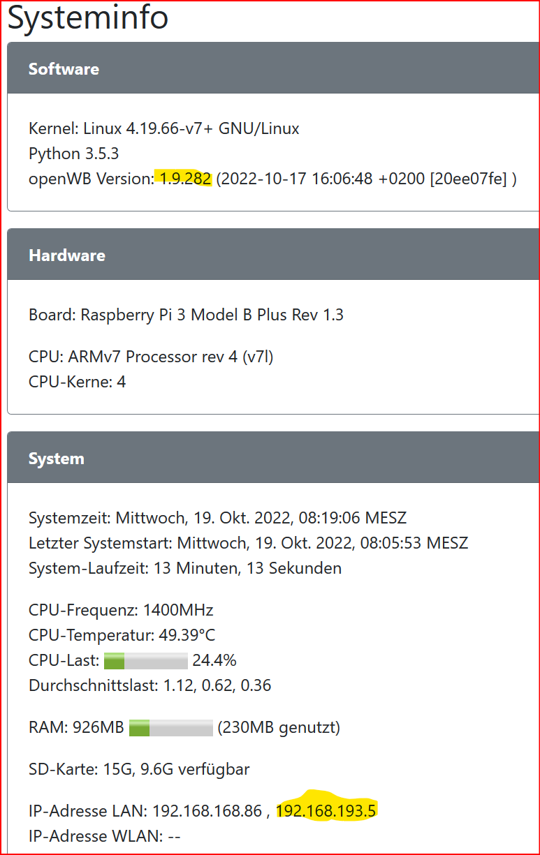

Die IPs sollten OK sein
Einträge mit FATAL + WARNING ???

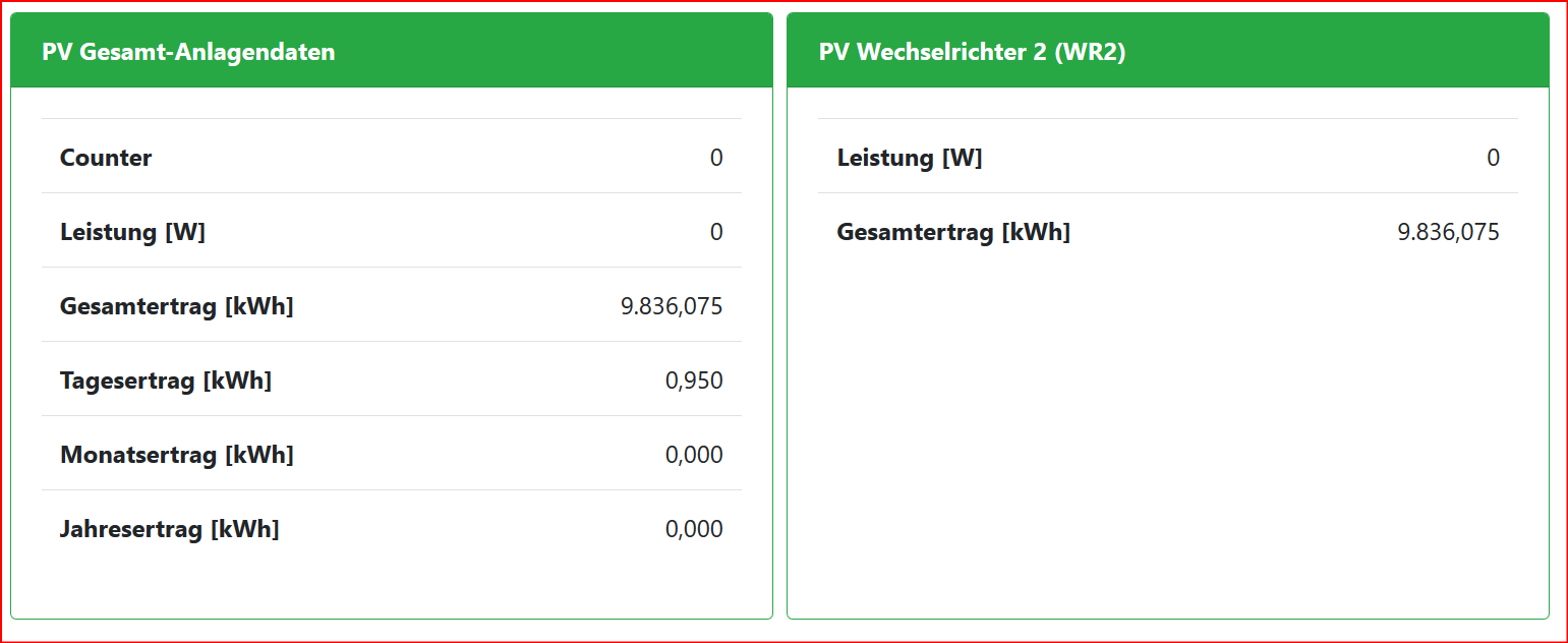

@abudu: Was steht bei dir auf der Statusseite in relativ weit oben in den grünen Boxen die sich mit der PV befassen?

@yankee danke für die schnelle Antwort :!:
Hier die benötigen Infos
Statuseinträge zur PV

abudu hat geschrieben: Mi Okt 19, 2022 7:59 am PV_Status.png
Uff... Kein Fehler... Einfach alles null... mhhh.
2022-10-19 09:52:34: PID: 2466: legacy run server: Completed running command in 1.29s: ["modules.openwb_evu_kit.device","counter","2","none","0","2","wr2_ethlovatoaevu","2"]
2022-10-19 09:52:33: PID: 2466: soc.modules.common.store._api: Saving InverterState(currents=[-0.7494991421699524, -0.812341570854187, -0.7971863150596619], power=-505.6705627441406, exported=9836097.65625)
2022-10-19 09:52:33: PID: 2466: soc.modules.common.component_context: Update Komponente ['PV-Zähler an EVU-Kit']
Daten werden ganz offensichtlich erfolgreich abgerufen und eigentlich auch gespeichert. Merkwürdig. Warum PV2? Warum nicht PV1?

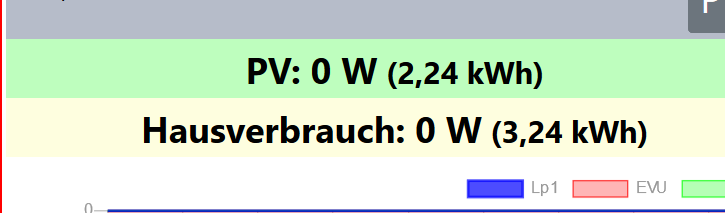

Der Hausverbrauch ist nun auch NULL :!:
Aber die Zähler kWh arbeiten schon fleißig :?:
