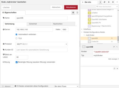

Vorarbeiten:
Den im Thread erwähnten Treiber am GX Device installieren und die config Datei ergänzen.
Flow ins NodeRed importieren.
Den OpenWB Broker anpassen & in den Victron MQTT Nodes entsprechend den Platzhalter durch die eigene PortalID ersetzen.
Der Flow zielt darauf ab, die Ladedaten ins VRM Portal zu bekommen, nicht primär die OpenWB mit den wenigen Schaltern in der Remote Console sinnvoll zu steuern.
Was funktioniert: Anzeige und Logging der Leistung, Ladestrom, geladene Energiemenge. Schalter Auto/Manual schaltet OpenWB zwischen Sofortladung und PV um, Ladestromvorgabe aus der Remote Console
Was nicht funktioniert: Ladezeitanzeige (ist mir egal, hab mich nicht darum gekümmert), Schalter "Ladung" in der Remoteconsole (dürfte ein Bug im Treiber sein, die notwendigen Einträge in der config Datei sind auskommentiert, weil sonst der Service crasht -> nicht implementiert im Flow)
Der Flow ist einfach wie er bei mir läuft kopiert - die Nodes sind nicht für bessere Lesbarkeit umbenannt, kommentiert usw. Der Flow ist aber eigentlich so einfach gestrickt, dass man auch ohne damit klarkommen sollte...

Vielen Dank für den Flow.
Was muss ich denn im OpenWB Broker noch anpassen? Sorry für die Frage - arbeite mich gerade in NodeRed ein.
sledge
Beiträge: 53
Registriert: Di Okt 15, 2019 4:23 pm
Re: OpenWB als Wallbox ins die Victron-Welt einbinden
Beitrag von sledge »
Du musst im openWB Broker nichts anpassen, lediglich in dem NodeRed Flow als Broker die OpenWB eintragen, damit die Werte ausgelesen werden.
jamesbond0
Beiträge: 30
Registriert: Mo Feb 20, 2023 9:42 pm
Beitrag von jamesbond0 »
ok, super, vielen Dank, habe ich (hoffentlich richtig) gemacht.
Zur Zeit wird die Ladestation im GX Device noch als offline angezeigt. Oh man ...
