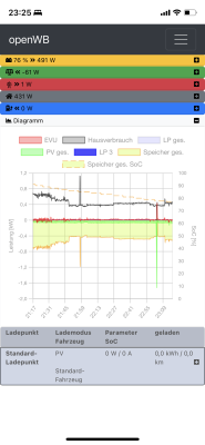

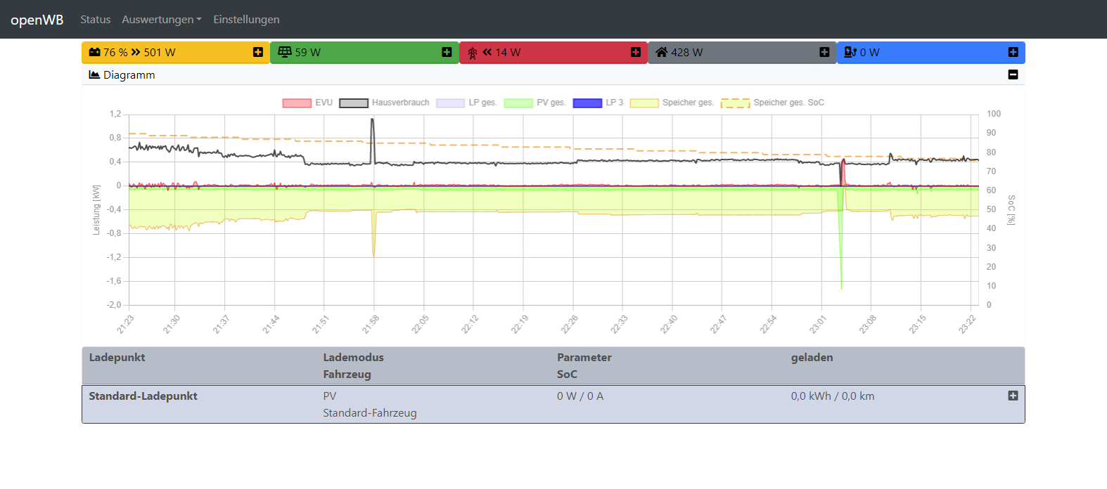

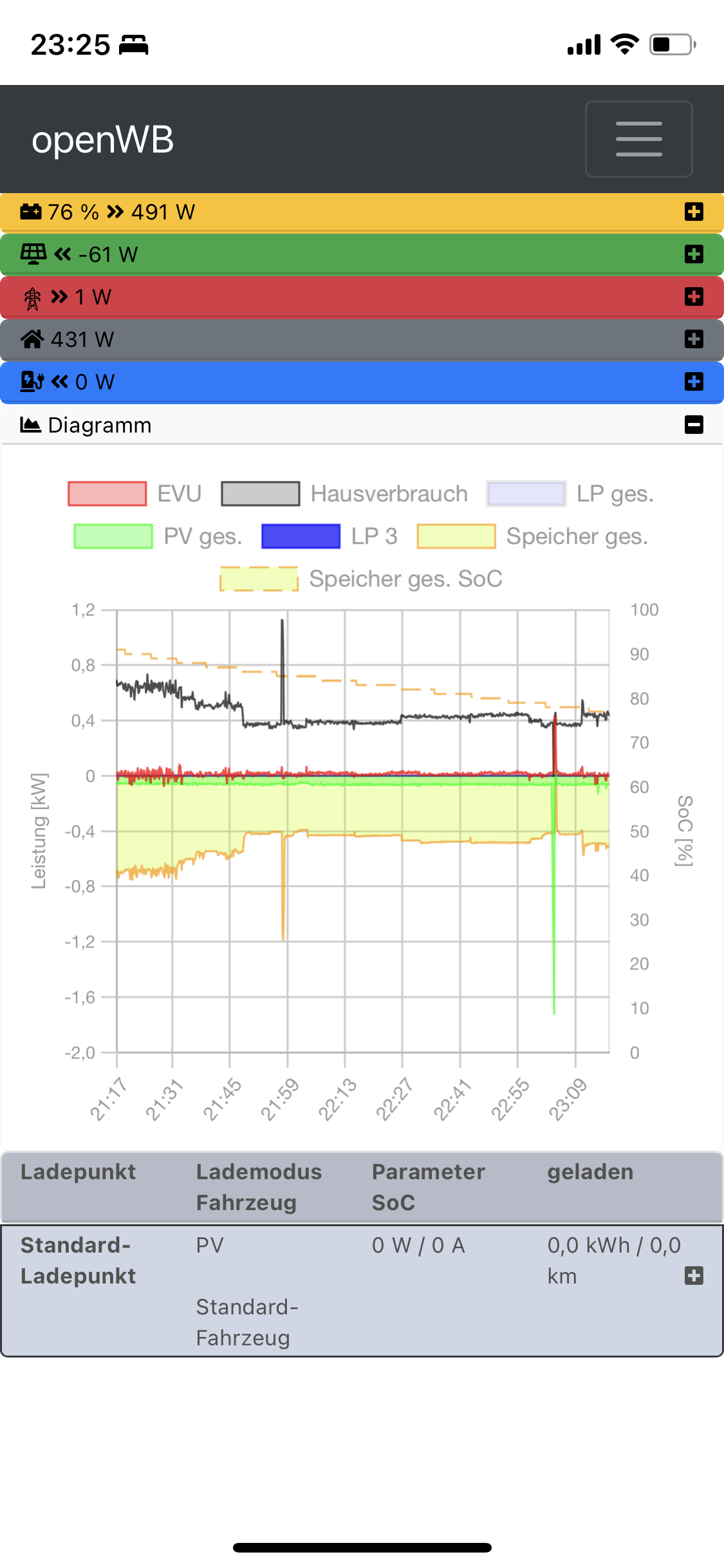

Werte stimmen jetzt fast wieder.
Das Problem mit PV Leistung trotz Dunkelheit ist jedoch wieder da und verfälscht wohl auch die PV Energie.
viewtopic.php?p=82341#p82341
sieht so aus, als ob
OWB 1.9 Hausverbrauch Leistung = OWB2.0 Hausverbrauch Leistung + "PV-Leistung-Dunkelheit"

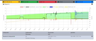

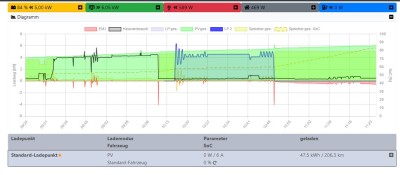

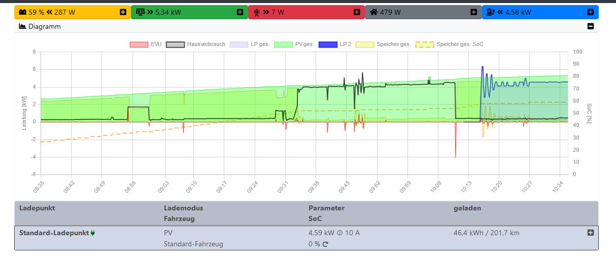

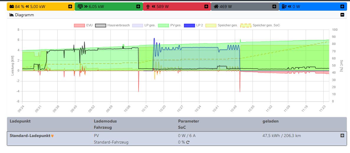

Ihaglc hat geschrieben: Mo Apr 03, 2023 12:08 pm
LenaK hat geschrieben: Do Mär 30, 2023 2:08 pm
Ihaglc hat geschrieben: Mi Mär 01, 2023 11:23 am Habe heute bei relativ konstanter PV Leistung und konstantem Hausverbrauch mit der 2.0 im PV Modus das Auto geladen.
Dabei ist mir aufgefallen, dass die Ladung relativ nervös auf Verbrauchsänderungen reagiert und es zu einem Nachschwingen von Ladestrom und Speicherladung kommt.
Macht sich dann bei vielen Veränderungen des Verbrauchs dann bestimmt noch mehr bemerkbar.
Dies ist in 1.9 dagegen wesentlich stabiler.
Warum lädt das Auto ab 11:39 überhaupt noch. Der Lademodus steht auf Stop. Du hast entweder den Ladepunkt im Nur-Lp-Modus und die 2.0 eingeschaltet oder den Ladepunkt nicht im NurLP-Modus und die 1.9 regelt den Lademodus? Wenn 1.9 und 2.0 gleichzeitig steuern, führt das zu allerlei Effekten.
Habe heute noch mal mit OWB2.0 geladen.( mit Version 2023-03-30 15:48:45 +0200 [a591d633] )
Es hat sich bestätigt, dass bei nahezu konstanter Leistung von PV und Hausverbrauch der Ladestrom laufend pendelt ( im Beispiel zwischen 5,7A und 6,4A ).
Genauso nervös wird auch der Speicher entladen und geladen.
Vielleicht sollte die Regelung weniger sensibel reagieren?
Ich habe die Speicher-Beachtung angepasst.

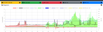

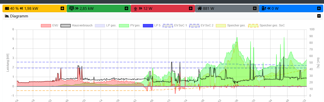

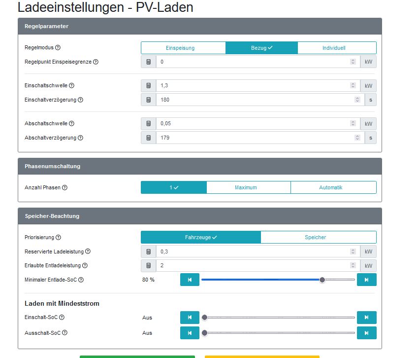

2023-04-13 16:41:56 +0200 [9c4e3d7a8]
Vielen Dank Lena, leider aber noch nicht mit dem erhofften vollen Effekt.
Die Schwingungsfrequenz der Ladekurve ist zunächst nun kleiner als zur Vorversion geworden bei immer noch relativ goßen Ladeleistungsänderungen; die Ladeleistung hat sich dann letztendlich bei gleichbleibendender PV- und Hausverbrauchsleistung stabilisiert. Bei Änderung des Hausverbrauchs fängt das Ladeschwingen jedoch wieder an.
Nun ist aber ein anderes Problem hinzugekommen.
Die Einstellung für einphasiges Laden im PV Modus wird nicht übernommen; lädt stattdessen nun mit 2 Phasen (da mein Auto nicht mit mehr als 2 Phasen geladen werden kann)
new 32.txt
(2.02 MiB) 105-mal heruntergeladen
Thomas

LenaK hat geschrieben: Di Apr 04, 2023 2:16 pm Das Vorzeichen wurde nicht mit dargestellt. Für die PV-Leistung gibt es jetzt auch einen Pfeil wie bei Speicher und Netzbezug.
@LenaK: Habt ihr den Pfeil bei der PV-Leistung wieder raus genommen? Denn wenn ich mir die Übersichtsseite auf dem PC am Chrome-Brower anschaue, dann sehe ich weder Pfeile noch ein Vorzeichen. Auf dem Smartphone (iPhone mittels Link auf dem Homescreen) sehe ich allerdings das negative Vorzeichen...
PC (Chrome)
iPhone
Nasdero
Beiträge: 483
Re: Solaredge Hybrid-System
Beitrag von Nasdero »
Elchkopp hat geschrieben: Do Mai 11, 2023 9:25 pm
Ich sehe im Firefox und Edge die Pfeile. Aktuelle 2.0 Version
Elchkopp
Beiträge: 919
Has thanked: 26 times
Been thanked: 79 times
Beitrag von Elchkopp »
Okay, Danke Dir für die Info. Ich beobachte das mal. Vermutlich dann ein Browser(Cache)-Thema bei mir :roll:
