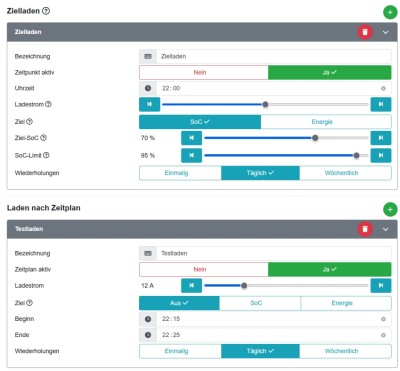

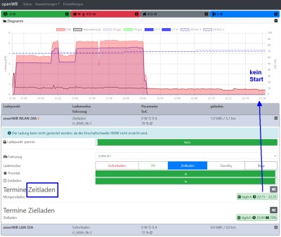

nochmal zum Thema "kein Zeitladen nach erfolgreichem Zielladen"
Version master 2023-01-12 16:40:37 +0100 [2bc7920f]
Es startet noch nicht.
Einstellungen:
Hier gibt es noch einen Fehler
File "/var/www/html/openWB/packages/control/general.py", line 156, in get_phases_chargemode
return getattr(self.data.chargemode_config, chargemode).phases_to_use
TypeError: getattr(): attribute name must be string
2023-01-12 22:15:22,897 - {control.algorithm.algorithm:26} - {DEBUG:MainThread} - # Algorithmus-Start
2023-01-12 22:15:22,898 - {control.general:158} - {ERROR:MainThread} - Fehler im General-Modul

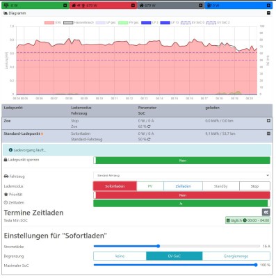

Das Problem das kein Ladevorgang gestartet wird, solange das Auto nicht ab und wieder angesteckt wird besteht bei mir weiterhin mit der 2023-01-12 16:40:37 +0100 [2bc7920f]
2023-01-13 08:17:00,436 - {control.algorithm.algorithm:26} - {DEBUG:MainThread} - # Algorithmus-Start
Switche ich zurück zur Beta funktioniert zumindest Sofortladen. PV laden bekomme ich mit beiden Versionen überhaupt nicht ans laufen.

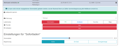

Noch ein Feedback zur Version "2023-01-11 13:44:22 +0100 [330b9b1f]":
Ich habe Sofortladen auf 16A gestellt, es wurden aber 17A freigegeben. Ist das so gedacht?
Logfile und Screenshot:
17A.log
(40.72 KiB) 131-mal heruntergeladen
Ich habe es gefixt, bitte ein Update machen. Wenn PV noch nicht geht, bitte mit der neuen Version auch nochmal ein Log davon posten.

tobox hat geschrieben: Fr Jan 13, 2023 8:00 am Noch ein Feedback zur Version "2023-01-11 13:44:22 +0100 [330b9b1f]":
17A.log
