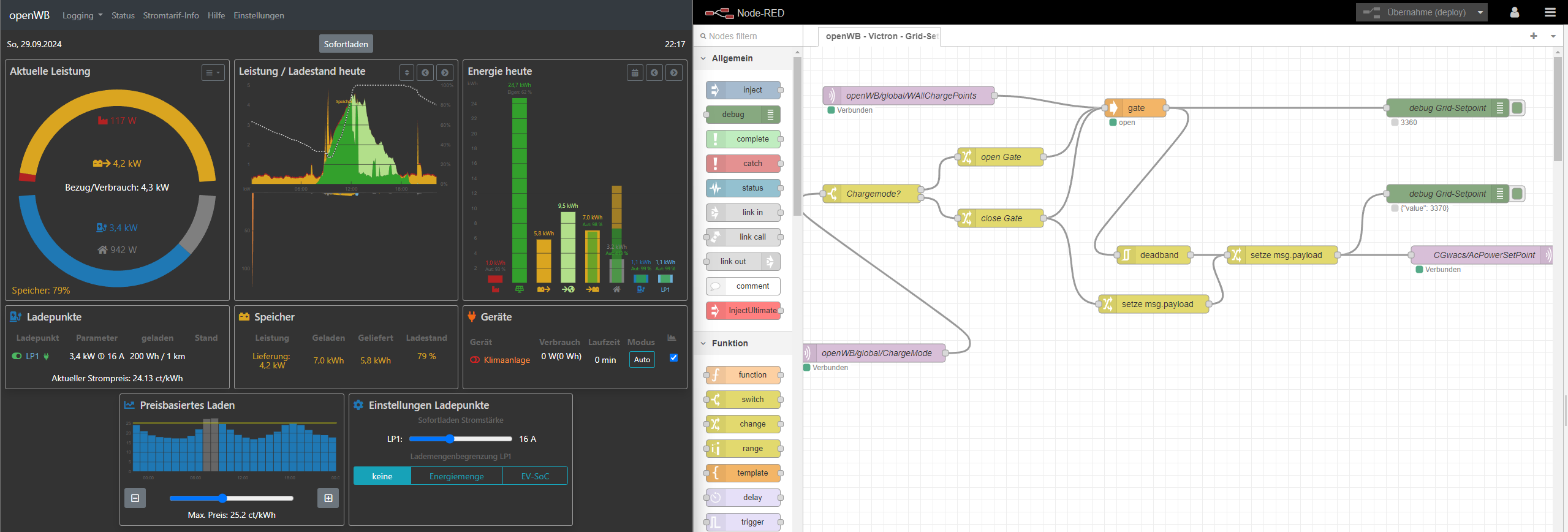

Ja, der Gate-Node schaltet um. Die Werte für set-Gridpoint werden auch korrekt übermittelt. Aber trotzdem wird aus dem Speicher geladen:
(229.12 KiB) Noch nie heruntergeladen
Seltsamerweise wurde im Anschluss weiter mit 1,4kW aus dem Speicher geladen, als ich wieder auf PV-Laden umgestellt habe :|
Woran könnte es liegen, dass trotz des scheinbar funktionierenden Node-Red-Flows aus dem Speicher geladen wurde?
hominidae
Beiträge: 1485
Has thanked: 44 times
Been thanked: 32 times
Re: Sofortladen ohne Speicherentladung möglich?
Beitrag von hominidae »
Rico hat geschrieben: So Sep 29, 2024 8:20 pm Woran könnte es liegen, dass trotz des scheinbar funktionierenden Node-Red-Flows aus dem Speicher geladen wurde?
...ist der Setpoint auch im Cerbo zu sehen (Setup - ESS Menü)?
Wenn nicht, dann zeig mal das Topic aus dem mqtt-Out Node für den Grid Setpoint...keine Angst vor Deiner VRM-ID...die macht nix.
Edit: ...und wenn Du noch kein mqtt-keepalive gebaut hast, siehe https://github.com/victronenergy/dbus-f ... keep-alive ...dann liegt es daran, selbst wenn das Write-Topic OK ist.
Am besten baust Du Dir einen kleinen extra Flow dafür.
Edit2: da Du NR auf dem Cerbo selbst laufen hast, kannst Du auch die Victron-contrib-nodes direkt verwenden, statt mqtt.
Siehe: https://github.com/victronenergy/node-r ... ib-victron ...in NR über den pallettte-Manager installieren.
