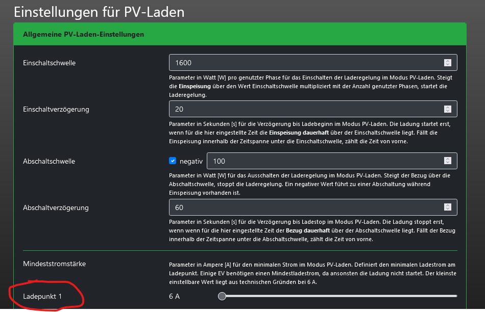

Setz mal den Midestladestrom für PV-Laden auf 7 AErratika hat geschrieben: Fr Feb 17, 2023 5:17 pm Langsameres Regelintervall könnte nun dazu führen, dass das Auto sich der Vorgabe anpassen kann und das Sägezahnmuster verschwindet.

Danke!mempfh hat geschrieben: Fr Feb 17, 2023 5:26 pm Setz mal den Midestladestrom für PV-Laden auf 7 A
Für den Sommer hatte ich das ohnehin vor, denn bei 6A und einphasig ist der Verlust durch den Basisverbrauch der Autoelektronik (etwa 300W) arg hoch.
Nur wie sieht dann der Wechsel auf dreiphasig aus? Einphasig geht ja nur bis 3,7kW 16A (wegen 11kW kfw Vorgabe). Startet dreiphasig dann erst bei 7A *3 * 230V = 4,8KW? Dann wäre ja die Lücke zwischen ein- und dreiphasig noch größer.

Ich denke, die WB wartet dann so lange auf 1phasig, bis genügend 3phasiger Überschuss da ist.

das vermute ich auch, der Bereich zwischen 3,7 und 4,8kW wären dann als Überschuss nicht nutzbar (also 1100W).mempfh hat geschrieben: Fr Feb 17, 2023 6:12 pm Ich denke, die WB wartet dann so lange auf 1phasig, bis genügend 3phasiger Überschuss da ist.
Ich teste das mal am Wochenende
Die beste Lösung wäre, einphasig bis 7kW, dem steht noch meine Förderung der kfw im Wege (ab Juni, wenn ein Jahr um ist, dann erlaubt). Dann könnte ich auf 22kW umstellen lassen und die 11kW für mein E-Werk über einen maximalen Bezug in W, der einstellbar ist, sicherstellen. Das Auto kann ohnehin max. 10,5kW, wobei ich ncith weiß, ob das dann gültig wäre als Begrenzung. Aber bei der SMA WB kann man die 11kW und 22kW auch selbst verstellen.
Dann würde auch Laden erst ab 10A gehen und es würde stufenlos hochregeln, ohne Lücke (bis 7kW einphasig, darüber dann dreiphasig).
