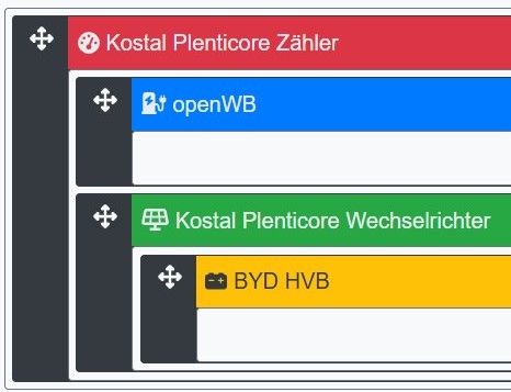

Ich habe den KSEM komplett aus der Struktur entfernt und als Zähler der Plenticore eingerichtet.
Bislang sieht es gut aus, ich bin optimistisch.

Die Regelung arbeitet jetzt deutlich harmonischer seit der Plenticore selbst als EVU-Zähler in der Struktur ist und der KSEM draussen.
Danke für die Tipps!

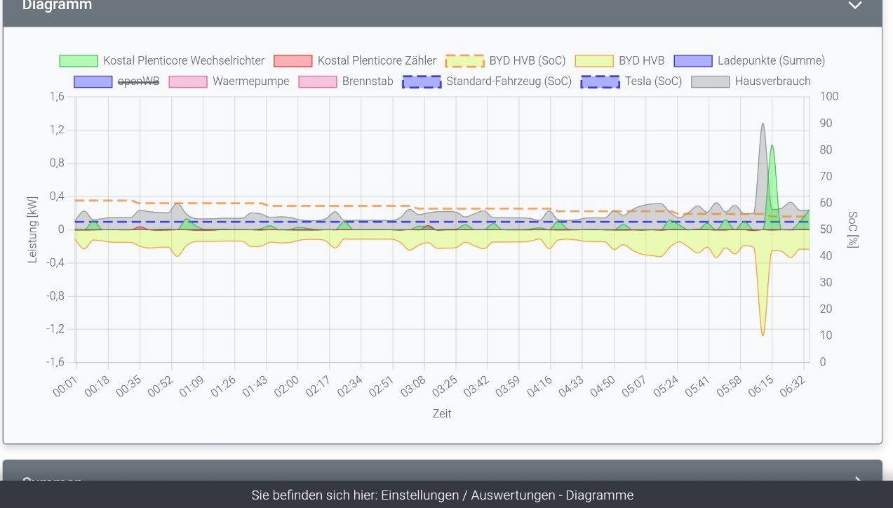

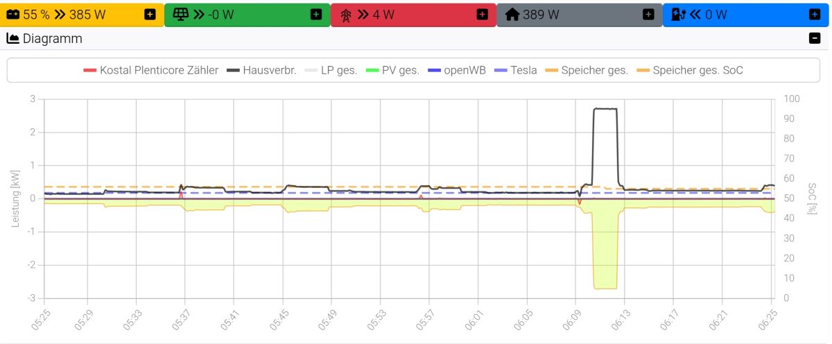

Die nächtliche PV-Erzeugung hat sich allerdings nicht geändert, auch zut hatte weiter oben davon berichtet. Auffällig bei mir ist das es auf der Hauptseite nicht ersichtlich ist, sondern nur unter Auswertung-Diagramme. Bis 06:30 Uhr waren so schon 220Wh zusammen gekommen obwohl es noch stockdunkel war.
Beim vorigen System mit AC-Speicher Varta Element, openWB EVU-Kit v2 und WR Piko IQ 10 gab es das definitiv nicht.
Wenn das so normal ist kann ich damit leben. Hochgerechnet auf ein Jahr ergeben sich aber locker ca.100Kwh.
keine Erzeugung auf der Hauptseite:
nächtliche Erzeugung in der Auswertung:
