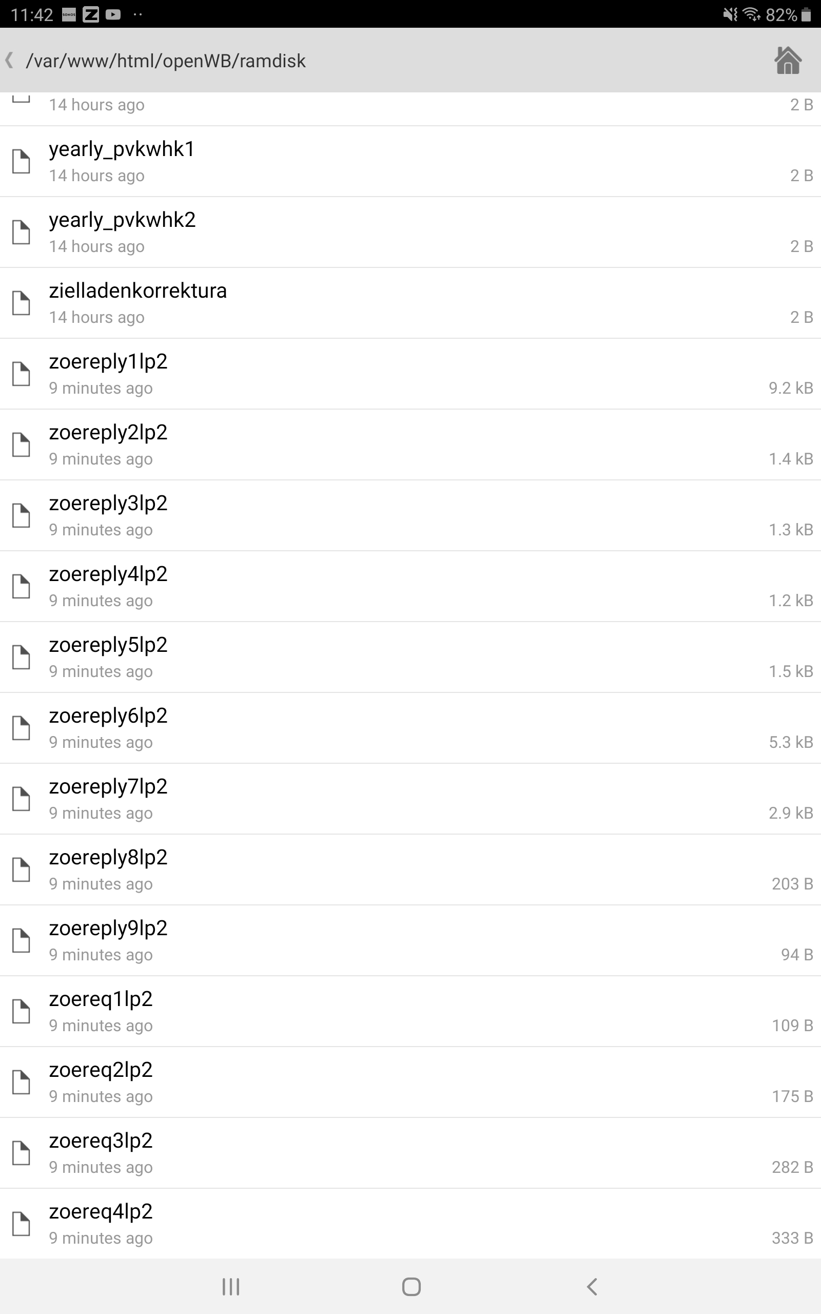

Den Returncode findest du in den folgenden Variablen auf dem Raspi: Zoereq... sind die Aufrufparameter
Zoerepl... ist der returncode.
Ein erfolgreiches login findest du in ..reply2lpx...Im request2 steht pw im klartext..
Das generelle log von openwb findest du unter einstellungen / misc ganz oben.
