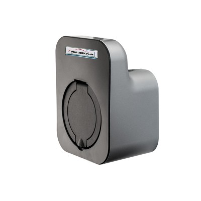

Gibts doch schon.
Einfach deine Open WB bestellen. Ohne Kabel und die Buchse drannschrauben.

Speedlimit hat geschrieben: Di Jun 23, 2020 8:33 am Gibts doch schon.
1048942-BSEVSC00332A-WB24-Ladesteckdose-fuer-Wallbox-BS-Serie-3-Ph-400V-11kW-32A-Typ-2-Wallbox-Ladestation-Ersatz-Wallbox24.jpg
Ohne Verriegelung? Die würde ich im Außenbereich nicht einsetzen.

Eine Box mehr finde ich auch nicht so schön. Es kommt ja was eine integrierte Typ2-Dose, das warte ich dann lieber noch ab. Wann ist diese denn verfügbar?
