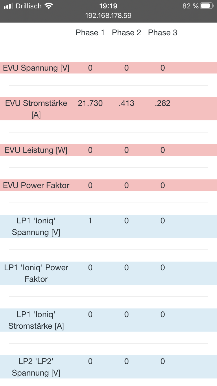

Bei mir sehen einige Daten auch komisch aus bzsw fehlen...
1.6 Stable ist installiert. Sma Support hab ich geklickt und Neustart wurde auch gemacht.
Die Pv Ertragsdaten fehlen komplett , die Evu Spannung wird falsch angezeigt.

PV Ertrag hängt am PV Modul, nicht am SHM.
Die Spannung wurde unter 1.6 + SHM nie ausgelesen.
Von dem SHM Bug bist du aber auch betroffen. Die Ampere je Phase werden nicht korrekt ausgelesen.
Hier heißt es auf Update warten.

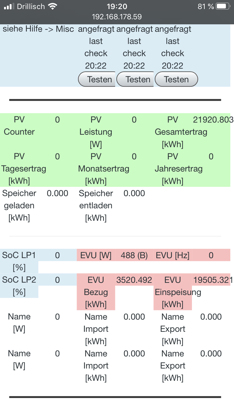

Re: Daten von SMA HM2 abfragen
Noch Blicke ich da nicht ganz durch...
Welches PV Modul ist damit gemeint?
Wenn die Sonne scheint bekomme ich den Aktuellen wert rein, auch der Gesamtertrag passt. Die restlichen wie Monat und Tag kommen nicht rein.
Das stört mich ansich auch nicht. Wäre nur interessant zu wissen woran es liegen könnte und ob man es ändern könnte.
Nicht jedes PV Modul liefert jeden Wert, daher kann es durchaus richtig sein das es leer bleibt.Wenn die Sonne scheint bekomme ich den Aktuellen wert rein, auch der Gesamtertrag passt. Die restlichen wie Monat und Tag kommen nicht rein.
Er meint jenen Teil der openWB Software, der die Daten der PV-Anlage (Ertrag etc) aus den jeweiligen Geräten (zB Wechselrichter) ausließt und der openWB zur Verfügung stellt
Nicht jedes Modul kann jeden möglichen Messwert der jeweiligen Geräte auslesen und der openWB zur Verfügung stellen.
