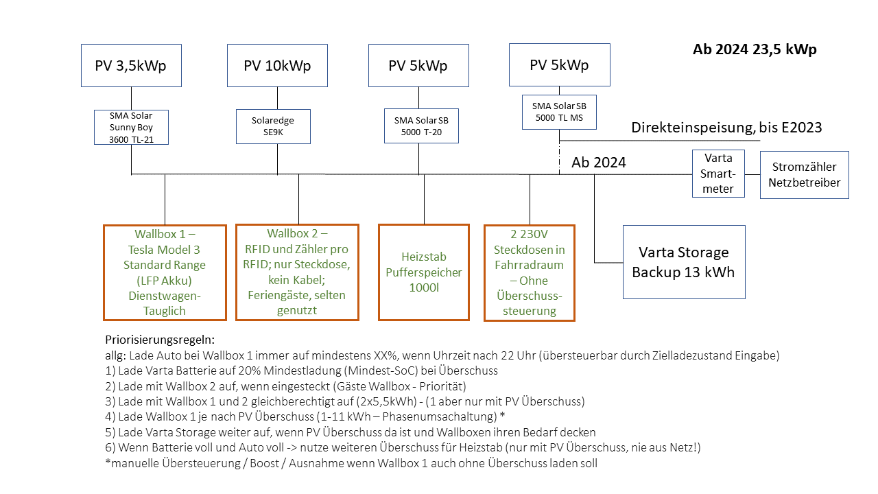

Hallo zusammen, ich habe mittlerweile Standard (Wallbox 1) und Buchse (Wallbox 2) implementiert. openWB läuft auf Standard, Buchse ist "nur Ladepunkt".aiole hat geschrieben: Mi Apr 19, 2023 1:21 am Laut dieser Produktmatrix aus 04'2023 als Option zubuchbar - also ja.
https://openwb.de/main/wp-content/uploa ... matrix.pdf
Jetzt geht es um die korrekten Eistellungen, v.a. wegen der Buchse und die RFID Steuerung. Zur Erinnerung - die Buchse ist die Gästewallbox, Gäste sollen nur mit RFID laden können.
Einstellungen bei der Buchse somit: Sperren nach Abstecken.
Dann noch die Loadsharing aktivieren, da gleicher Stromanschluss für beide Wallboxen, richtig?
Wie hinterlege ich nun die RFID Einstellungen korrekt?
Ich nehme einen Chip für "nur PV" und einen Chip für "Sofort". Und hinterlege beide bei Ladepunkt aktivieren.
Ist es aber dann wirklich so, dass ein Gast, wenn er den Sofortladen Chip nimmt, auch bei meiner Wallbox (Wallbox 1) dann den Lademodus auf Sofort ändert. D.h. der Lademodus ist immer für das gesamte "Netzwerk" und nicht je Wallbox einstellbar?
Welche weiteren Einstellungen sollte ich beachten. Habe sehr wenig bis gar nichts gefunden bzgl. meiner Konstellation.
Zur Erinnerung nochmal meine "Architektur" als Anhang

In der 1.9 ist es so, dass die Lademodi an der Installation hängen und nicht an der Box. Es ist also nicht möglich, die Gäste mit Sofortladen zu beglücken während deine auf Überschuss wartet.
Ansosnten schaltet der RFID die Box frei, die zuletzt angesteckt wurde. Das ist aber nur gelesen und nicht ausprobiert, ich nutze keine RFIDs.

Unterschiedliche Lademodi an verschiedenen LP geht nur mit sw2, die wohl kurz vor release steht (bzw. als beta schon nutzbar ist). Dafür wird aber eine andere SD-Card empfohlen.
Ich würde für's erste bei 1.9 (mit gleichgeschaltenen Lademodi) bleiben und dann auf sw2 switchen. Die kann dann auch priorisieren.
