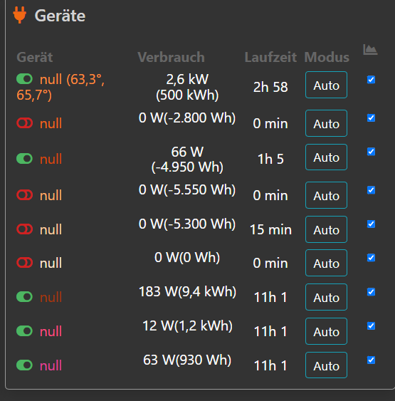

meine Smarthome Geräte ändern ihre Namen mit der Version 1.9.301 immer wieder auf Null
Wie kann man dieses Problem lösen?
