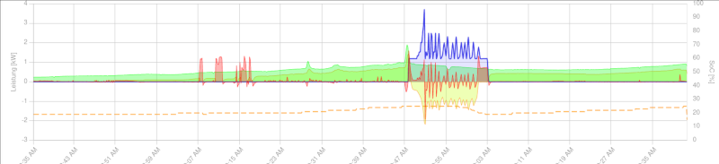

Frank-H hat geschrieben: Mo Jul 03, 2023 3:10 pm Trotz aktuellem Update hat sich die Ladeleistung heute wieder bei ca. 3,7 kw "festgefroren" (s. Screenshot)
Ich sehe rechts eine aktive Hausspeicherladung. Netzexport ist nicht vorhanden. Was hast du bei PV-Laden -> Speicherbeachtung eingestellt?
Links geht die Ladeleistung auch >3,7kW.
Was ist bei den Phasen eingestellt? Nicht, dass das Lastmanagement etwas blockiert.

Richtig, statt ins Auto geht der Strom dann in den Akku. Vorher (links) war es normal, eine Parameteränderung von mir gab es nicht. Wenn ich die Ladung stoppe und wieder starte, läuft es wieder richtig.
Das tritt anlasslos immer mal wieder auf.

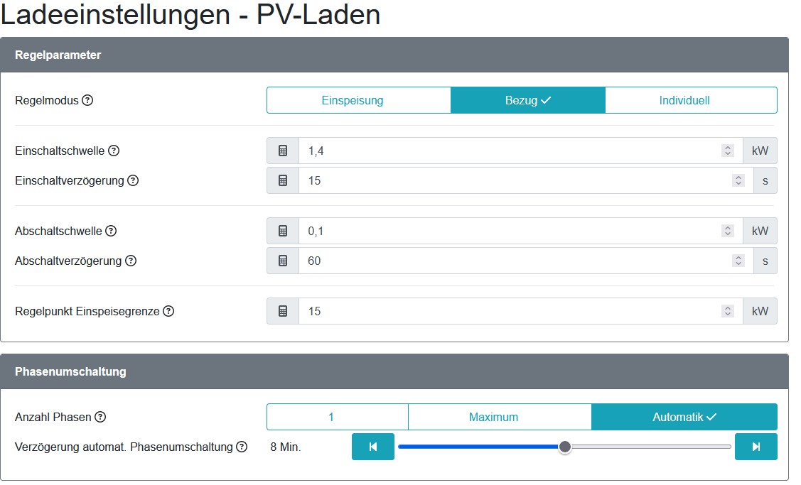

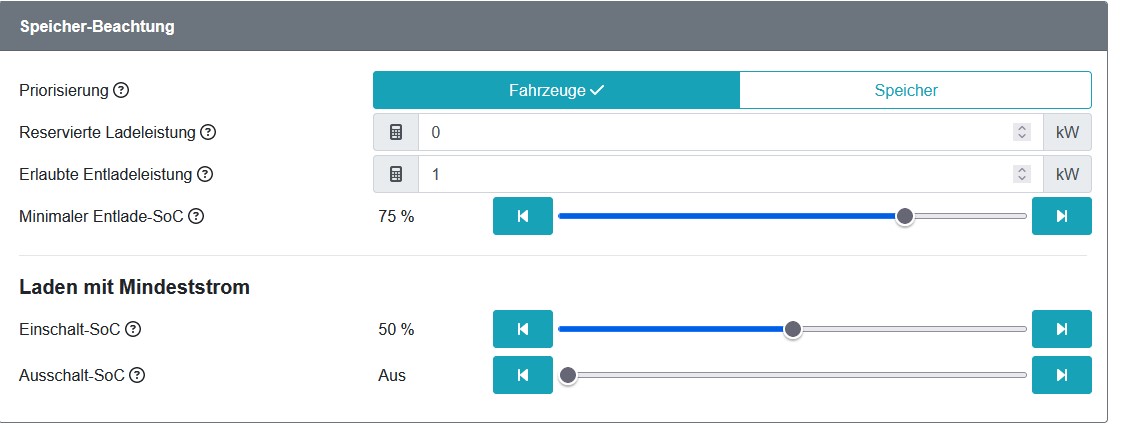

Hier die Einstellungen:

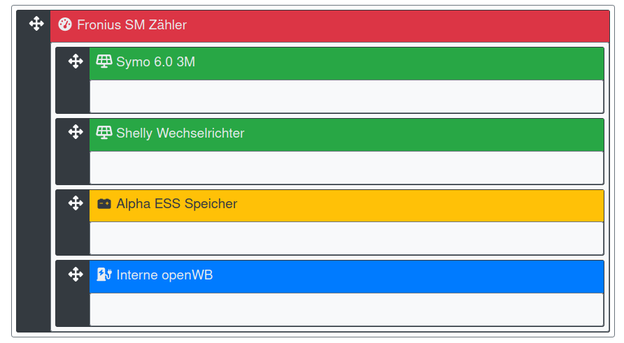

Ich sehe ebenfalls pulsierende Ladung. Bei mir tritt es im Modus PV-Laden mit Speichervorrang auf. Installierte Version: 2024-02-16 17:06:47 +0100 [9589e3426]
Struktur: Fronius Smart Meter, darunter Fronius WR (3phasig), Balkonkraftwerk (Shelly als Zaehler,) OpenWB (1-phasig), AlphaESS Smile B3 (AC angeschlossen, 1-phasig, max 3kW Charge / max 3kW Discharge)

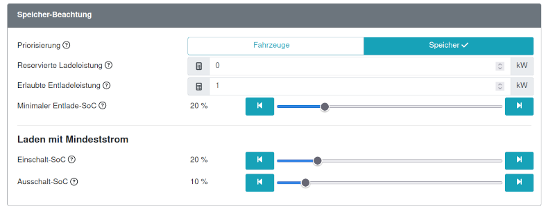

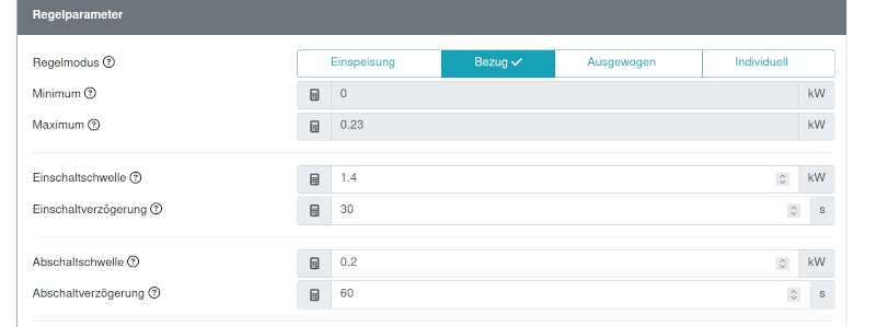

Die PV-Ladesettings fuer den Speichervorrang sind in diesen Screenshots zu sehen:
Was ich schon erfolglos probiert habe:
- Erlaubte Entladeleistung des Speichers von 3KW auf 1KW gestellt.
- Regelintervall von Normal auf Langsam gestellt, weil ich vermute, dass der Speicher zu langsam die Leistung verstellt.
Ein Log kann ich erst nachreichen, wenn wieder genuegend PV und Speicherstand vorhanden sind.
