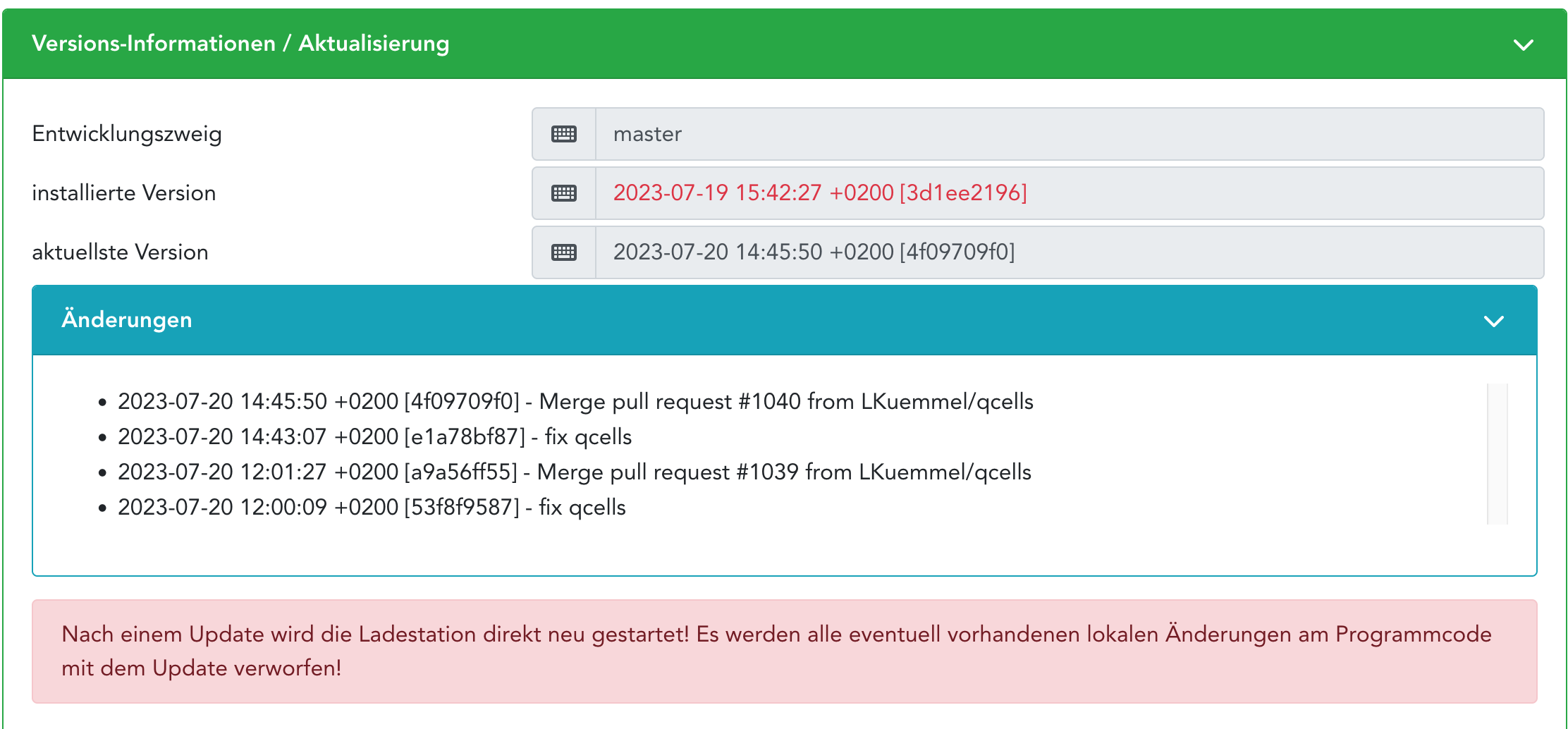

mich würde interessieren wo und wie ich an die Releasenotes komme um zu sehen/nachzuvollziehen was in den einzelnen Versionen geändert wurde oder welche Fehler behoben wurden. Leider bin ich kein Programmierer und kenne mich mit Github auch nicht wirklich aus. Die Versions-Informationen die in System angezeigt werden sind nicht besonders aussagekräftig.
Gruß Andi

Das sind die Änderungen im Code. Release Notes gibt es erst bei fixierten Betaversionen oder einem neuen Release.
