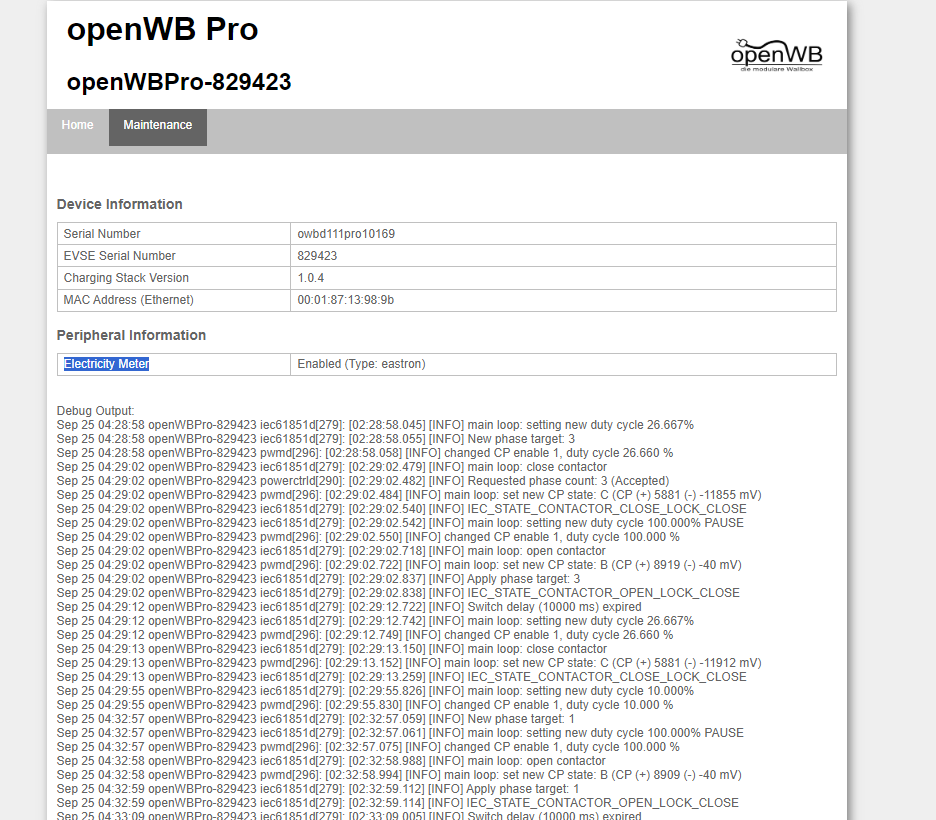

weiß nicht ob das hier der richtige Thread ist, aber ich versuche mal mein Glück.
Ich habe seit ein paar Tagen die openWB Pro und steuere diese mit evcc.
Auf das WebIF der openWB Pro komme ich schon mal, mehr aber auch nicht :D
Wo finde ich den aktuellen Softwarestand, wie kann ich ein Firmware-Update installieren, wie kann ich das Electricity Meter ändern.
Ich habe das Smartmeter von RCT verbaut.
Unter maintenance habe ich nichts zum klicken gefunden :)
https://openwb.de/main/?page_id=771#schnittstelle
Das geht wenn du "nur" eine openWB Pro hast über die Schnittstelle.
Dafür brauchst du eine angeschlossene openWB series2 oder standalone.
Diese macht dann für dich auch die Updates der Pro ohne das du dich mit der Schnittstelle beschäftigen musst.
Nutzt du EVCC dann wird dort RCT konfiguriert.

Und wie kann ich dann irgendwas bei der openWB Pro aktualisieren, wenn ich die Wallbox nur mit evcc steuere?
Bei mir steht
Charging Stack Version	1.0.4
Manchmal kommt "Fehler 504" wenn ich auf das Webinterface zugreifen will. Muss dann immer Sicherung der WB rausmachen, also quasi neustarten.
Daher dachte ich, ich kann irgendwie die Firmware der Box (falls die sowas hat) aktualisieren.

Per Schnittstelle und HTTP Post Befehl, siehe:
openwb.de/inbepro
