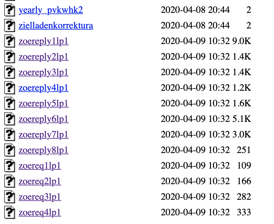

okaegi hat geschrieben: Do Apr 09, 2020 8:36 am Ich musste noch was Ändern.Hast du die allerletzte beta ?
Sonst in zoereply10.. und ..11... gucken.
Hallo Oliver!
Hab die letzte Nightly: openWB Version 1.7.308Nightly
zoereply 10 und 11 habe ich nicht.
Bildschirmfoto 2020-04-09 um 10.41.19.png (148.54 KiB) 6498 mal betrachtet

So, Update: es funktioniert!! :D
Danke der schnellen Hilfe von @okaegi und @KevinW konnten die offenbar bei mir nicht vollständig installierten Bibliotheken (habe eine selbst installierte OpenWB-Software auf Raspberry laufen) schnell und einfach korrigiert werden.
Der vorgeschlagene Test: Ladekalender in der Zoe aktivieren, dann Ladung starten, Zoe "schläft" und OpenWB versucht dann, sie zu wecken, hat perfekt funktioniert.
Nochmals Danke an Euch. Besseren und schnelleren Support gibt es einfach nicht!
