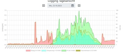

Hier nochmals der heutige Tag:
Man sieht: Es wäre viel mehr Überschuss, der verbraten werden könnte:

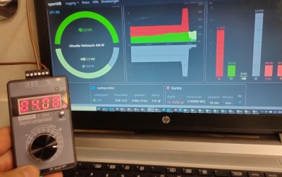

Punkt 2:
Ich messe jetzt in der Nacht rund 4mA am Ausgang, obwohl kein Überschuss da ist und die Steuerung das ja eigentlich auf 0 drehen sollte.

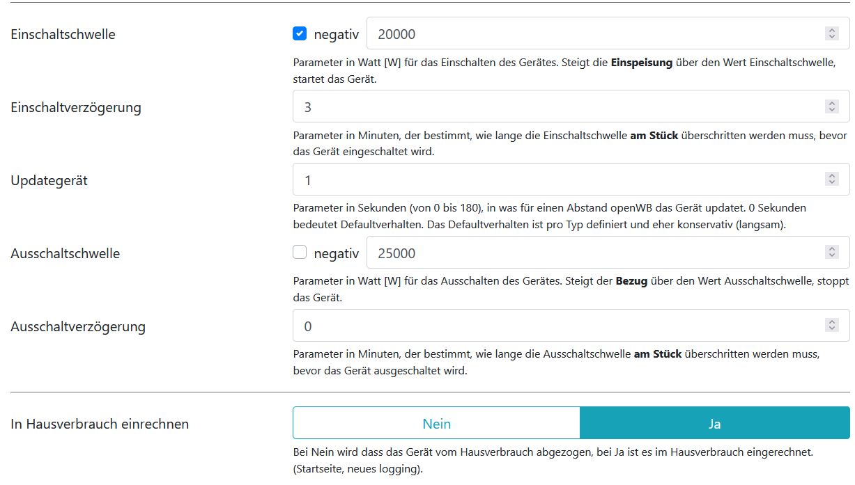

hm... ich stelle gerade fest, das er in der Nacht gar nichts überträgt (modbuswrite = 0). Mach mal folgendes
Einschaltschwelle - 20000, 3
Ausschaltschwelle 25000, 0
Dann sollte er auch in der Nacht konstant den Wert 0 übertragen im Modbusregister.
Das solltest du im log unter modbuswrite = 1 sehen.

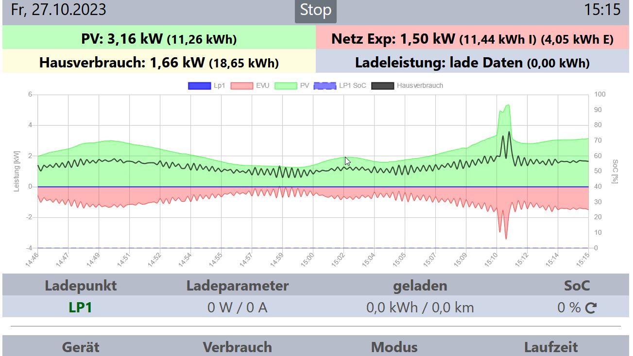

So, heute gab es zumindest ein bisschen Sonne. Nicht genug um den Heizstab voll zu betreiben, aber immerhin:
Es regelt
a) nicht weit genug hoch und
b) schwingt
Ich habe diese Setting wie ein paar Beiträge weiter oben versucht:

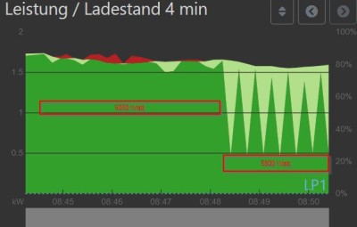

So wie ich den Verlauf anschaue hast du das schwingen (b) und auch dass die Regelung (a) nicht stimmt.
Schauen wir das schwingen an. Wie du oben im Smarthomelog siehst, wird alle 5 Sekunden eine Vorgabe übertragen. Von openwb her schwingt der Überschuss ein bisschen (1242 - 1117 - 1117 - 1200), das könnte aber damit zusammenhängen das der Heizstab selber unterschiedliche Leistung zieht (und dann der verfügbar Überschuss mit schwingt). Deine PV Leistung sieht relativ linear aus.
Wenn ich die Verbrauchskurve über nacht anschauen (da wo obenwb fälschlicherweise konstant 820 geschickt hat), schwingt dein Hausverbauch auch recht
2023-10-26 20:19:49,111 INFO devicenr 2 ipadr 192.168.1.202 ueberschuss  -1208 port 8899 maxueberschuss   6000 pvmodus 1 modbuswrite 1
2023-10-26 20:19:52,120 INFO devicenr 2 ipadr 192.168.1.202 Modbuswert    820 dactyp 3 written by modbus
2023-10-26 20:30:43,221 INFO devicenr 2 ipadr 192.168.1.202 ueberschuss  -1334 port 8899 maxueberschuss   6000 pvmodus 1 modbuswrite 1
2023-10-26 20:30:46,231 INFO devicenr 2 ipadr 192.168.1.202 Modbuswert    820 dactyp 3 written by modbus
2023-10-26 20:30:51,499 INFO devicenr 2 ipadr 192.168.1.202 ueberschuss  -1334 port 8899 maxueberschuss   6000 pvmodus 1 modbuswrite 1
2023-10-26 20:30:54,509 INFO devicenr 2 ipadr 192.168.1.202 Modbuswert    820 dactyp 3 written by modbus
2023-10-26 20:30:59,793 INFO devicenr 2 ipadr 192.168.1.202 ueberschuss  -1372 port 8899 maxueberschuss   6000 pvmodus 1 modbuswrite 1
2023-10-26 20:31:02,803 INFO devicenr 2 ipadr 192.168.1.202 Modbuswert    820 dactyp 3 written by modbus
Basierend auf diesem Bild würde ich vermuten, das deine Schaltung / Heizstab irgendwo selber schwingt (ich würde vermuten, dass wenn du dem dac im 820 schickst, dass dann verbrauch vom Heizstab gleich bleiben müsste).
Ich würde hier mal einen Shelly 3em (nicht 100% sicher ist glaub ein dreiphasiger Leistungsmesser von shelly) temporär einbauen und in openwb als separate Leistungsmessung erfassen.
Dann siehst du sofort, ob bei Konstanter 820 modbuswert lieferung der Verbauch vom Heizstab glich bleibt oder schwingt.
Punkt a würde ich nach dem angehen.

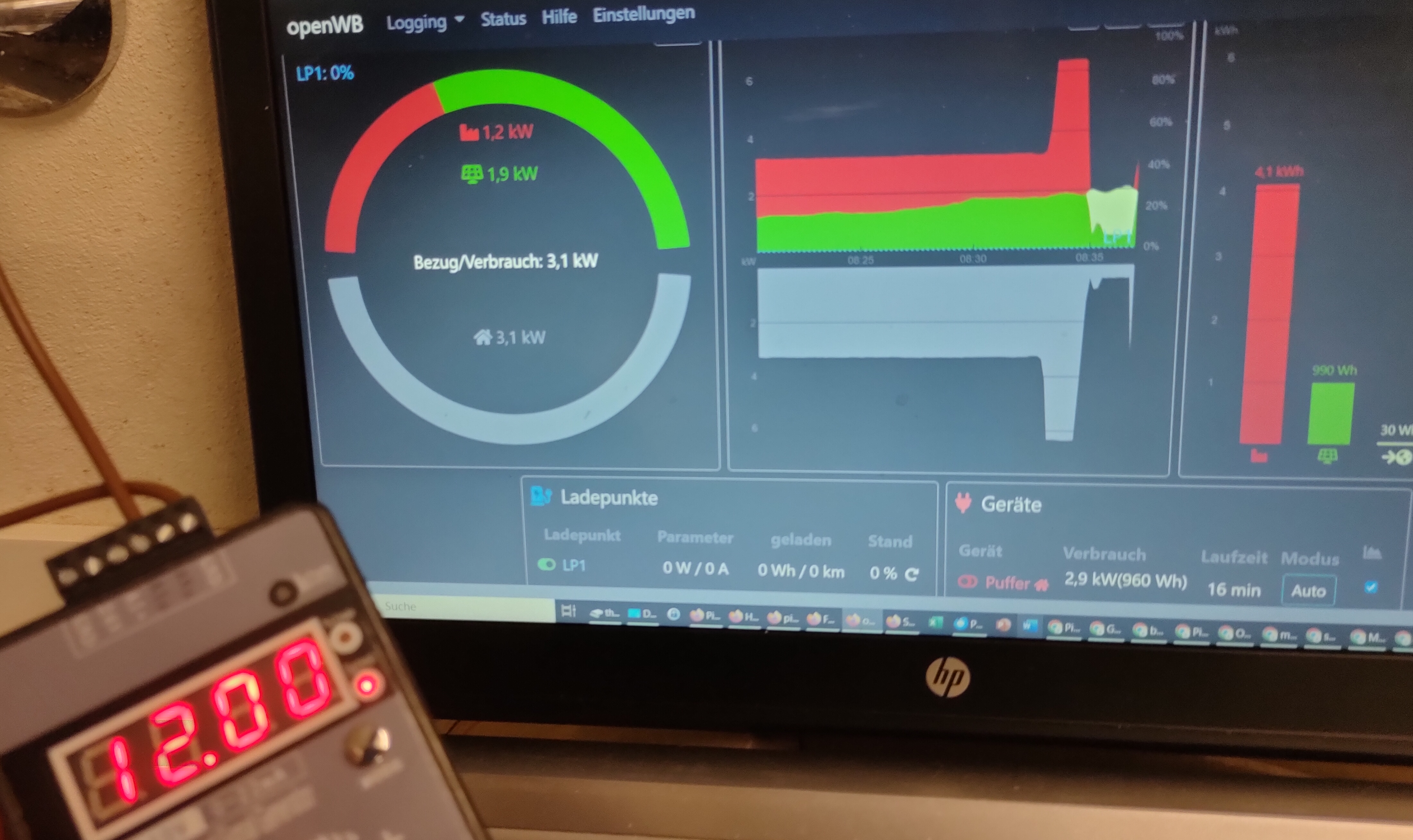

Sehr spannend das alles! So, der Reihe nach:
1. Schwingt der Heizstab?

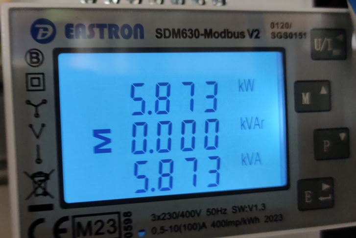

Ich habe mir inzwischen einen SDM630 Zähler und auch einen 20mA Signalgenerator zugelegt. Openwb abgeklemmt und stattdessen den Generator dran: Ich sehe dass ich bei 4mA 0 Watt verbrauche, bei 12mA und bei 20mA 5,87kW.
Erste Erkenntnis: Es schwankt nichts, alles stabil

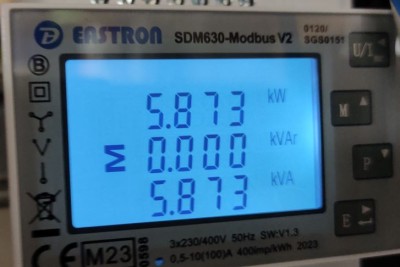

Zweite Erkenntnis: Der Heizstab hat 5,87 kW (und nicht 6)
Bitte vergleichen: Wert von Signalgenerator und rechts unten bei Geräte/Verbrauch:
Und das zeigt der Stromzähler an, wenn ich 20mA reinjage:
2. Wieder den Thristorsteller and die openWB angeschlossen:
Es regelt "halbwegs" schön wenn die Maximalleistung auf 6000 Watt steht, allerdings immer mit Netzbezug (rote Spitzen). Dann umgestellt auf 5800 Watt Maximalleistung - wieder die großen Zacken. Ich habe auch ein Video vom SDM630 gemacht (kann ich hier leider nicht hochladen) -> es schwankt alle paar Sekunden zwischen 0,7 und 1,2 kW bei einem vorhandenen Überschuss von etwa 1,3kW.
