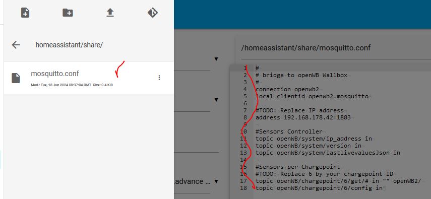

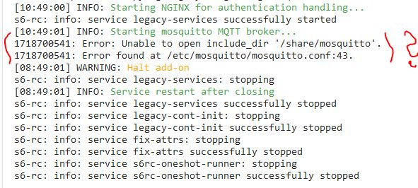

Re: openWB series 2 an HomeAssistant anbinden
Bekomme die Anbindung/Bridge zw. openWB und HA auch nicht hin?
-> will nur das Laden aufzeichnen!
Wenn ich unter MQTT unter Konfiguration mit "active: true" setze bekomme ich halt die Error-Meldungen?
Ich finde den Ordner "/etc/mosquitto/" z.B. auch nicht? (siehe auch die Fehlermeldung im Protokoll)
Selbst im SSH + Private Key Zugang finde ich den Ordner /etc/ nicht. (ev. versteckt wegen Docker?)
Habe folgendes:
Synology als VM mit HA
HA Version 2024.6.2
MQTT 6.4.1
Gr. Lothar
Habe folgendes:
HA Version 2024.6.2
MQTT 6.4.1
Gr. Lothar
