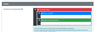

Ich sollte das so einstellen:
SolarEdge SE 17 K mit Smartmeter
openWB series 2 Standard +
Hyundai Kona 100KW
Hyundai Kona 100KW

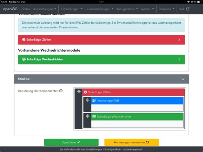

Re: Hausverbrauch geht beim Laden auf Null
Jetzt noch den Wechselrichter über die Wallbox schieben.
Die Informationsbeschaffung bei dir ist mühsam
Nicht beantwortet hast du die Frage, ob die Wallbox neu ist oder schon mal korrekt lief
und
ob du einen Speicher hast.

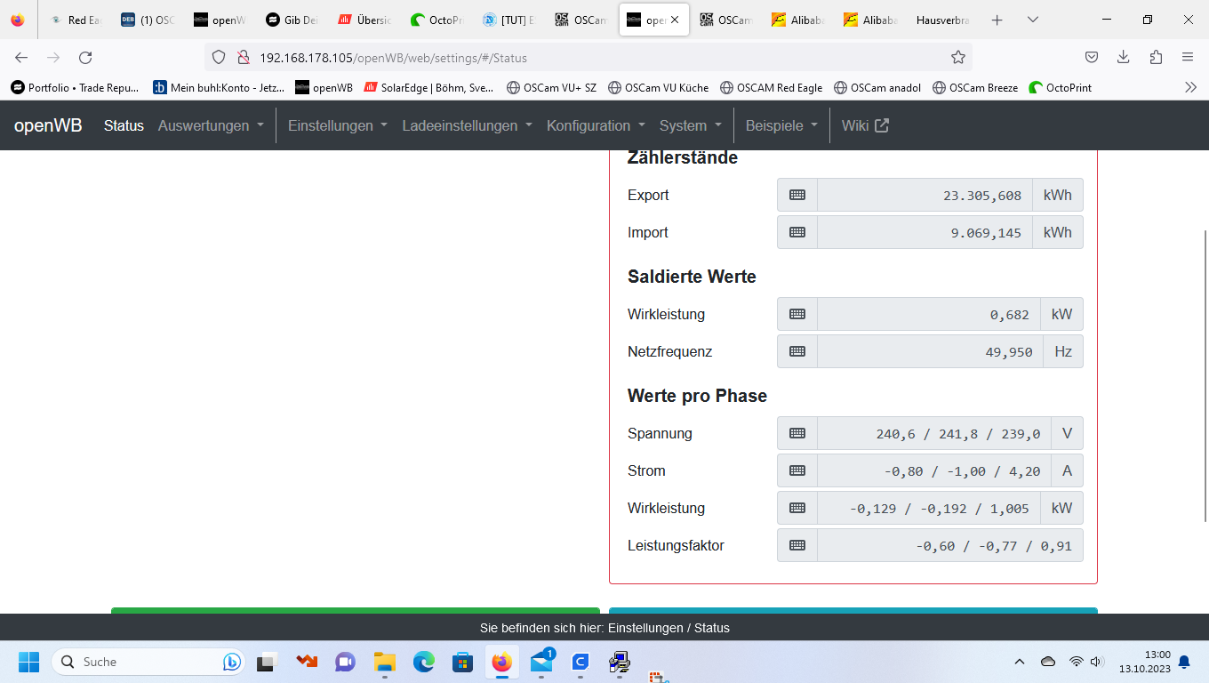

Und deine Statusbilder sind vermutlich vom Handy hochkant, sodass die zweite Phase eingeschränkt sichtbar und die dritte Phase unsichtbar ist.
Auch da können Fehler liegen.
und

Habe den Wechselrichter nach oben geschoben.
Testen kann ich leider erst heute Abend, da meine Frau mit dem Kona unterwegs ist.
Zuerst im Router nachsehen, ob die IP-Adresse der openWB noch stimmt.
Nochmal verschieben und das Speichern nicht vergessen.

Jetzt hat es wohl geklappt, gleichmal ein Backup gemacht.
Testen werde ich dann heute Abend und berichten, ob es funktioniert.
