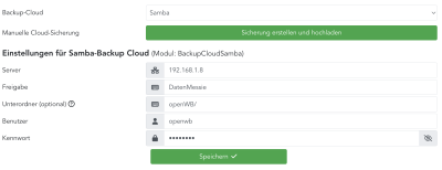

LutzB hat geschrieben: Di Nov 21, 2023 6:13 pm Kannst Du für andere auch schreiben, wie die Freigabe jetzt heißen muss?
Eventuell "home/"?
Der Freigabename ist Systemabhängig und wird von jedem selbst vergeben. In meinem Fall sieht das wie folgt aus:
Wie gesagt der Freigabename wird von jedem beim erstellen der Freigabe im NAS selbst vergeben.

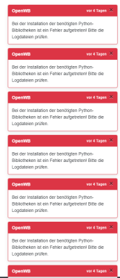

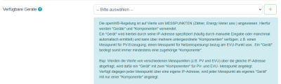

Ich bin neu hier im Forum und seit einer Woche im Besitz einer OpenWB Pro. Ich habe aktuell kein Zugriff auf die Geräteliste (PullDown leer) und die Meldung "Bei der Installation der benötigten Python-Bibliotheken ist ein Fehler aufgetreten!" die bereits Gero erwähnte.
Mein Fahrzeug wurde mit Zielladen fehlerfrei geladen.
Das Detail Logfile habe ich als Attachment angehängt, da ich einer Meldung "Überschreitung der zulässigen Zeichen erhalten habe.
