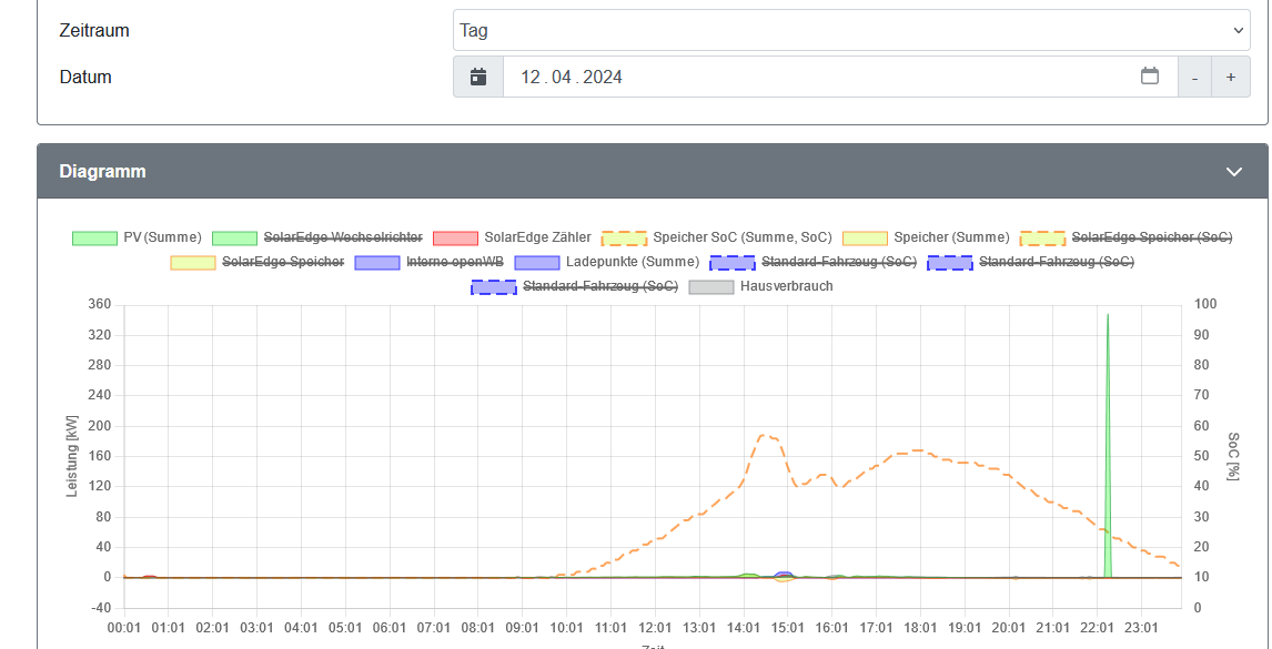

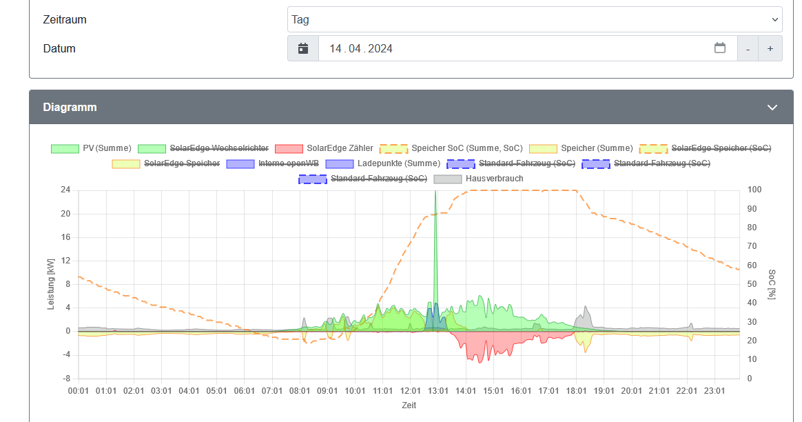

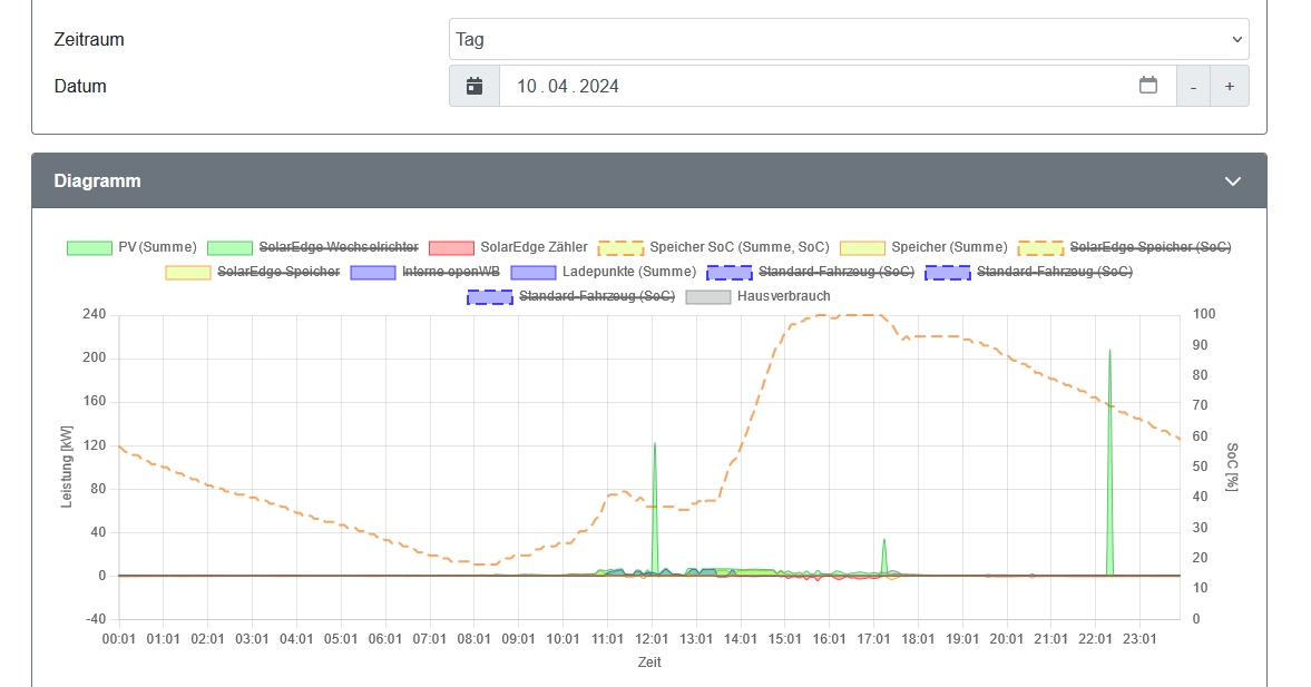

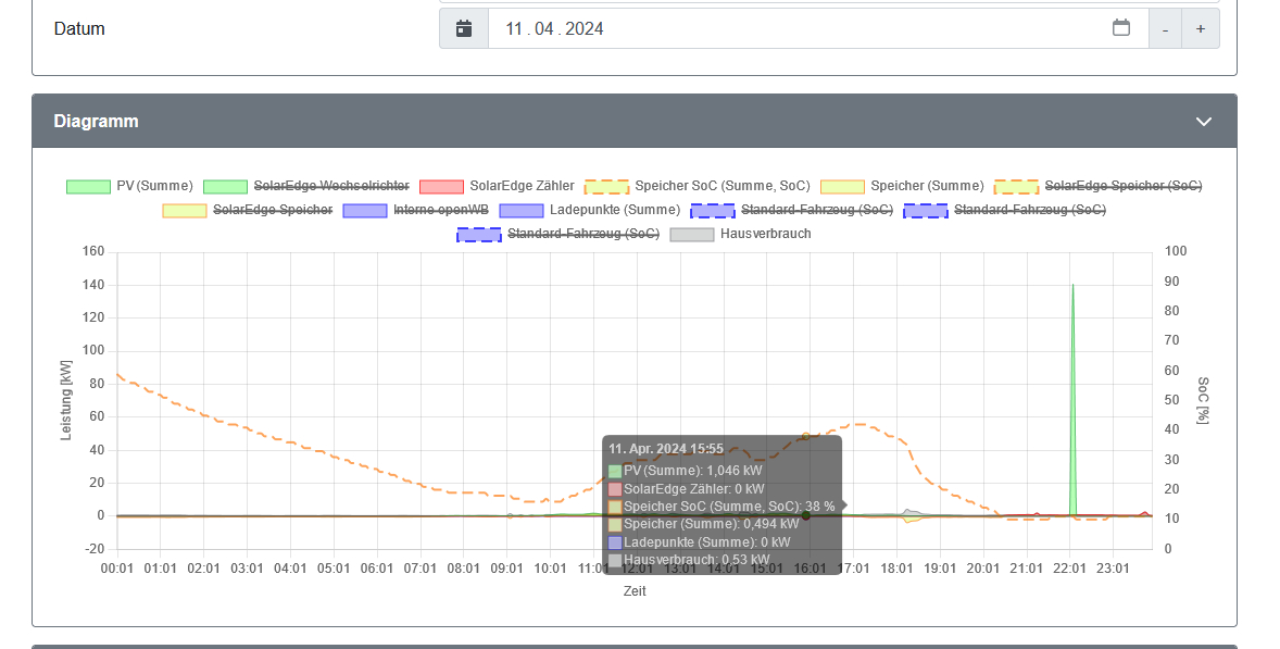

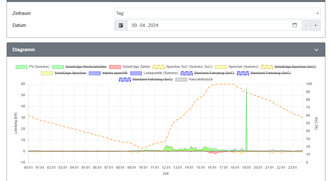

@ aiole
da ja auch schon öfter Fehler in Vergessenheit geraten sind , und ich nicht weiß, ob das auch hier nicht wieder der Fall ist,
sende ich eine kleine Erinnerung in Form von Peaks der letzten Tage :-)
Leider sind hier nur 5 Anhänge möglich. Könnte ich aber überwiegend von jedem Tag noch liefern
Peaks mögen erst mal nicht stören, machen aber, wie in der Headline beschrieben, die Auswertung der PV Werte von Tag, Monat und Jahr unmöglich.
