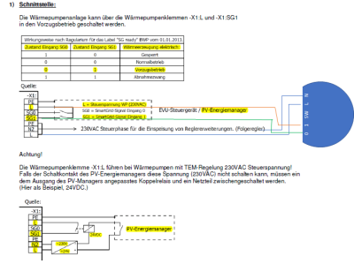

Also so
Zuletzt geändert von Placebo2210 am Fr Mär 11, 2022 5:10 pm, insgesamt 1-mal geändert.
- Beiträge: 4559
- Has thanked: 12 times
- Been thanked: 50 times
Re: Wärmepumpen Anbindung
Nein, das geht so nicht. Du kannst nicht 2 unterschiedliche SG Eingänge ansteuern.
SW bleibt frei, das wäre ein externer Schalteingang, der dann ebenfalls das Relais (den Schließer) schalten könnte.
Orange geht auf 1 und 0 geht auf den SG Eingang, den du bedienen willst. Wenn ich das richtig sehe willst du SG1 bedienen. Also Lila auf 0.
Grün entfällt.
Grün entfällt.
Ich glaub ich hab's aktualisiert also du auch was gemacht hast, oder? Weil ich habe jetzt grün auf 0
