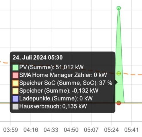

Heute morgen hatte ich wieder einen Peak (zu der Zeit gab es noch keine PV-Produktion):

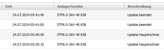

Ursache war wohl ein Update des WR (das hatte ich gestern angestoßen):
Bis hier ist noch alles in Ordnung:
2024-07-24 05:34:41,061 - {modules.devices.sma_sunny_boy.inverter:75} - {DEBUG:device1} - WR 192.168.1.10: InverterState(currents=[0.0, 0.0, 0.0], power=0, exported=18715123, dc_power=4294967296)
Dann der Sprung im Zählerstand:
2024-07-24 05:34:50,382 - {modules.devices.sma_sunny_boy.inverter:75} - {DEBUG:device1} - WR 192.168.1.10: InverterState(currents=[0.0, 0.0, 0.0], power=0, exported=18719374, dc_power=0)
Im Tageswert (daily_exported) wird der Sprung entsprechend erfasst:
2024-07-24 05:35:02,875 - {control.data:266} - {INFO:MainThread} - pv3
PvData(config=Config(max_ac_out=0), get=Get(currents=[0.0, 0.0, 0.0], daily_exported=4251.0, monthly_exported=1186966, yearly_exported=6630691, exported=18719374, fault_state=0, fault_str='Kein Fehler.', power=0))
Das bleibt dann natürlich den ganzen Tag so stehen.
Für mich sieht das so aus als würde der Zählerstand direkt vom WR so gemeldet. Etwas stutzig macht mich auch der der Wert "dc_power=4294967296". Denn zu der Uhrzeit findet noch gar keine Produktion statt. Und vor allem nicht so hoch. Nach dem Update steht dieser Wert wieder auf 0.
Der Sprung durch das Update ist allerdings deutlich keiner als die wöchentlichen Sprünge bei "Neustart Diagnosesystem". Leider habe ich davon noch keine Logs.
Im Moment bin ich noch auf master vom 15.07.2024. Denn ich wollte nicht an zu vielen Stellschrauben gleichzeitig drehen ;)

2024-03-01 11:22:11,764 - {modules.devices.sma_sunny_boy.inverter:73} - {DEBUG:device1} - WR 192.168.188.74: InverterState(currents=[0.0, 0.0, 0.0], power=-75, exported=4929345, dc_power=-857)
2024-03-01 11:22:11,800 - {modules.common.store._api:30} - {INFO:component2} - Saving InverterState(currents=[0.0, 0.0, 0.0], power=-784.9, exported=5028582.29, dc_power=None)
2024-03-01 11:22:21,372 - {modules.devices.sma_sunny_boy.inverter:73} - {DEBUG:device1} - WR 192.168.188.74: InverterState(currents=[0.0, 0.0, 0.0], power=-665, exported=4929346, dc_power=-861)
Warum der Algorithmus hier Leistung sieht wo keine ausgelesen wird, und warum diese konstant steigt, kann ich leider nicht erklären.
Die Leistung steigt alle 10s um 566,89W.
Und das ist genau die verbleibende Speicherleistung
2024-03-01 11:18:41,850 - {control.bat_all:221} - {DEBUG:MainThread} - Verbleibende Speicher-Leistung: 566.89W
Ich würde sagen dass die Berechnung bei Hybridspeichern (Speicher in der Hierarchie im Wechselrichter) aus dem Tritt kommt wenn der WR keine Daten liefert.
Lena, kannst Du uns hier helfen und auf Basis dieser Erkenntnis einen Blick in das verlinkte Log werfen? Vielleicht können wir somit endlich die Peaks der SMA Wechselrichter beim wöchentlichen (?) Neustart des Diagnosesystems adressieren.
Hier ist die Ursache, das das Timeout nicht abgefangen wurde. Dann wurde der Fehlerstatus nicht gesetzt und die Verrechnung für das Hybrid-System wurde trotzdem gemacht. Deshalb wurde auch die Fehlermeldung nicht im UI angezeigt.
Ich habe das für SMA korrigiert, grundsätzlich sollte das kein Problem mehr sein, wenn überall create_device benutzt wird. Die Umstellung ist fast fertig und muss noch gemergt werden.
