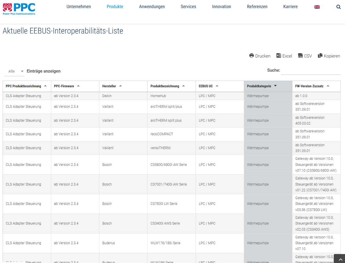

Und wenn ein VNB/MSB nicht PPC sondern eine Steuerbox eines anderen Herstellers einbaut kann man nur hoffen das es immer noch passtBartelul hat geschrieben: Di Nov 11, 2025 5:38 pm Habe ein iMSys von Westnetz bekommen, wo das SMGW von PCC kommt. Diese Firma liefert auch CLS-Steuerboxen und haben die EEBUS-Kommunikation wohl schon mit einigen Herstellern getestet. WP, WB, WR, EMS
Einen Anspruch auf einen bestimmen Hersteller hat man leider nicht. Mir selbst wäre das aktuell (!) noch viel zu unausgereift als mich darauf zu verlassen das alles schon funktionieren wird. Denn im schlimmsten Fall muß ich umrüsten weil meine SteuVE/WR/EMS nicht "kompatibel" zur verbauten Steuerbox ist. Da bin ich mit Relaiskontakten sehr viel flexibler.
Meinen Informationen nach haben die Steuerboxen immer(!) Relaiskontakte. Zusätzlich können(!) sie eine digitale Schnittstelle (z.B. EEBUS/KNX) haben. Steuerboxen mit rein digitaler Schnittstelle (also ohne Relaiskontakte) bzw. die Integration komplett ins SMGW ist wohl erst für (irgendwann) später vorgesehen.
