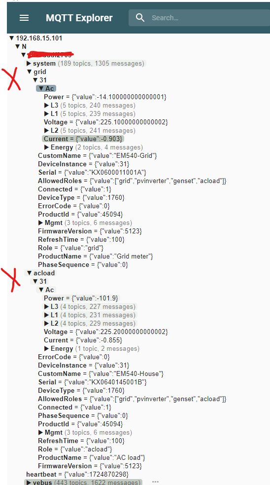

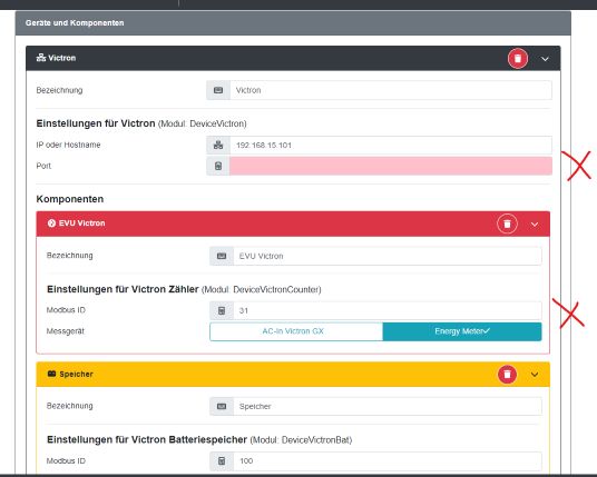

Ich habe hier ein Victron System mit Speicher und *zwei* Carlo Gavazzi EM540 Zählern.
Da der EM540 als Carlo Gavazzi Zähler nicht unterstützt wird, nutze ich den "Victron Zähler" in der Victron Konfiguration als "Grid-Zähler " dann als EVU-Zähler in openWB.
Bei dem Versuch den zweiten EM540 in die Struktur als Haushaltszähler einzubauen bin ich auf ein paar Fehler gestossen:
  • seit einigen Iteration muss man beim Victron Gerät neben der IP wohl auch den Port angeben. Da meine Konfig älter ist und beim Update migriert wurde, fehlt die Port-Nummer - aber alles läuft weiterhin. Erst beim erneuten Speichern gibt es einen Fehler und man MUSS dann den Port angeben. Dieser ist, zumindest nach meinem Stand, bei Victron immer Port 502 und auch nicht einstellbar...warum, wenn die Port-Nummer doch mal defaultmässig in der openWB vorbelegt/bekannt war, ist das Feld nun leer bzw. der default Wert nicht hinterlegt?
  • erstellt man eine neue Victron Komponente, zB einen Zähler, wird dieser mit ModbusID = 1 erstellt. Dies führt im Victron System sofort zu einem Fehler (Gerät mit ID=1 unbekannt), obwohl im openWB Dialog noch *nicht* auf "speichern" geklickt wurde. Dieses Verhalten - aktivieren der Komponente nach anlegen ohne speichern - passiert wohl auch für andere Geräte/Komponenten. Das ist lästig, weil es im anderen System zu einem Alarm führt.
  • mein erster EM540 ist im Victron System in der Rolle "grid" - und er funktioniert auch mit der openWB als EVU-Zähler. Der zweite EM540 hat die Rolle "acload" und funktioniert einwandfrei (ist der Haushaltszähler), parallel zum gridmeter. Allerdings haben beide EM540 im Victron System die gleiche ModbusID (hier 31) und in der openWB kann der EM540 mit der Rolle "acload" nicht ausgewählt werden.
zu 1: Da ist bei der Aktualisierung der Einstellung etwas schief gelaufen. Normalerweise sollte mit dem Update der Port hinzugefügt werden. Es gab oft Rückfragen, weil bei manchen WR der Port einstellbar war und bei manchen nicht. Deshalb haben wir es bei allen Geräten einstellbar gemacht.
zu 2: Das ist leider architektonisch bedingt. Wenn eine Komponente angelegt wird, wird diese auch abgefragt. Damit default-Einstellungen angezeigt werden, wird die Komponente zuerst mit diesen angelegt und dann können sie vom Benutzer geändert werden. Das sollte ja aber auch nur einmal beim Anlegen der Komponente vorkommen.
zu 3: Die Daten werden per Modbus abgefragt. Hast Du auch die Register für den acload-Zähler?

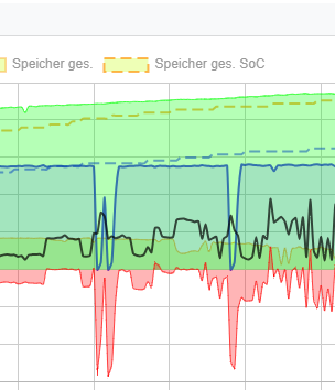

Kann es sein, dass die neu hinzu gekommene Funktion "Ladestart direkt mit 3p, wenn PV ausreichend" die Leistung abschaltbarer smarthome-Devices nicht berücksichtigt? Hier ein Fall von heute früh (1p geht bis 7,2kW):
Zuletzt geändert von Gero am Do Aug 29, 2024 10:21 am, insgesamt 1-mal geändert.

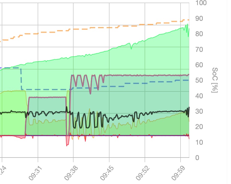

die Phasenumschaltung funktioniert nicht sauber.
Es hat sofort (ohne Verzögerung) auf 1-Phasig umgeschaltet.
Screenshot 2024-08-29 113429.png (159.92 KiB) 888 mal betrachtet
Warum kann man die Logik aus der 1.9 nicht übernehmen. Diese hat super funktioniert.

Poste mal die Logdatei dazu, damit Lena sich das anschauen kann
